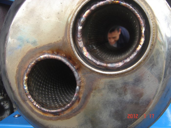

แวะเอารูปการซ่อมปรับเปลี่ยนไส้และไยเก็บเสียงท่อ MUGEN ใบก่า(10ปี)มาให้ขมกันครับ
เปิดฝาเปลียนไส้ใหม่ เสียนจะดังไม่ดังอยู่ที่ไส้ท่อ2เส้นนี้แหละ
ใส่ไส้ยัดใยเก็เสียงเชื่อมปิดฝารอใส่ปลายท่อและส่งไปปัดเงา
ทำปลายท่อใหม่ตรงรุ่นขนาด3นิ้ว กลึงร่องแต่ไม่ได้เจาะรู อ๊ากแบบของแท้
เสร็จแล้ว ออกมาเป็นแบบนี้ครับ
