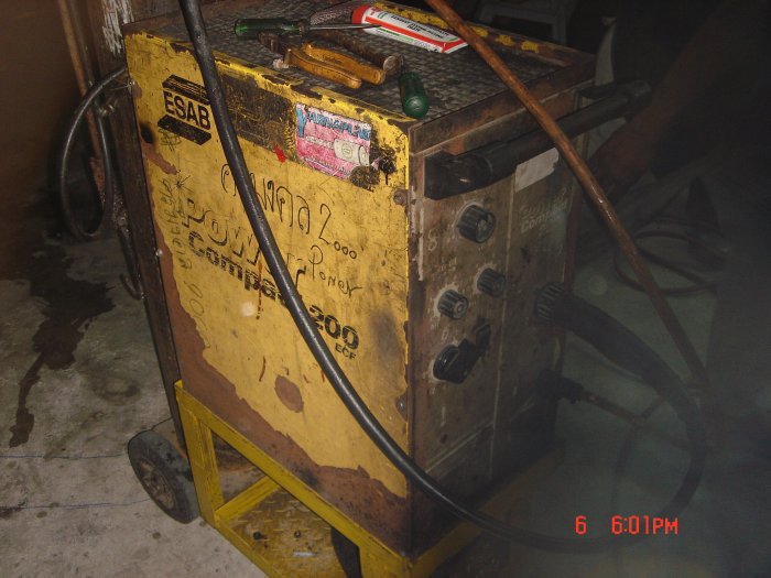

ที่โรงงานช่างจะใช้เครื่องเชื่อมแบบนี้ทุกคน ผมขอลองเชื่อมเล่นดู เหมือนง่ายแต่ยากนะต้องใจเย็น สปร็ตอาร์คที่ละจุดข้อดีของเครื่องเชื่ออากร้อนซ์จะไม่มีเม็ดไฟให้สกปรกที่ผิวงานโห/กว่าจะรอบตาฝ้าเลยอิอิ

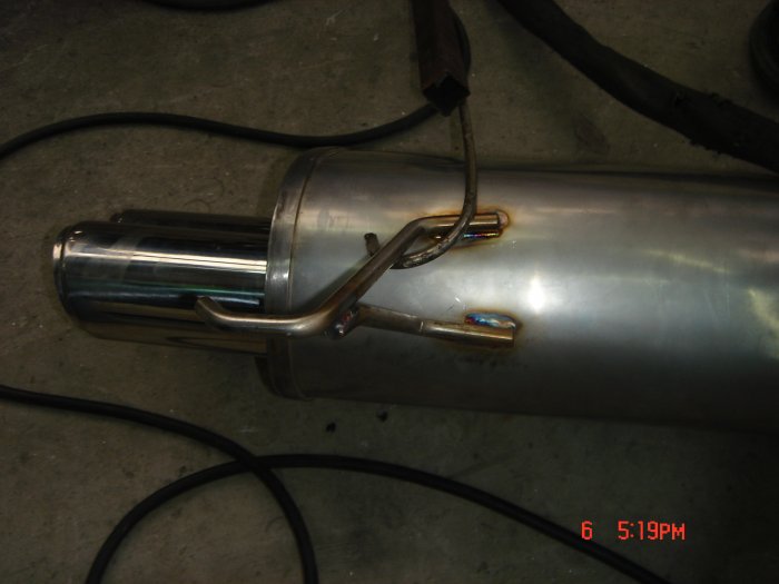

งานติดตั้ง ดัดท่อสแตนเลส ปราณีดีครับ แทบไม่มีรอยย่น พับขี้นปีก

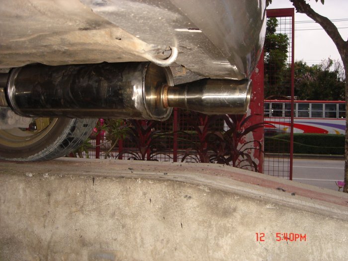

ติดตั้งเสร็จเรียบร้อย มีการคว้านกันชนนิดหน่อยไม่ให้ท่อห้อยต่ำไป(แบบนี้ท่อทำใหม่ต้องแก้ให้ปลายต่ำลงอีกจะได้ไม่ติด)
เอ้า/ START....บึ้ม/// ก็OK เลยครับ เสียออกทุ้มๆเบาๆ ใช้ได้เลย นี่ถามจากรถคันอื่นที่เข้ามาทำที่ร้านคูนะครับ แบบนี้ชอบๆๆ เดี๋ยวลองใช้ดูก่อนน
ใส่ท่อได้แนบแค่นี้แหละ (กันชนเดิมๆรถรุ่นเราจะชายล่างต่ำไม่เว้าขึ้น) ปลายท่อยื่นออกมากำลังสวย หำหูห้อยเป็นเส้นสแตนเลส 4 หุน เพื่อเพิ่มความเข็งแรง และสวยงาม ขายึดเหมือนท่อนอกเลยครับ
