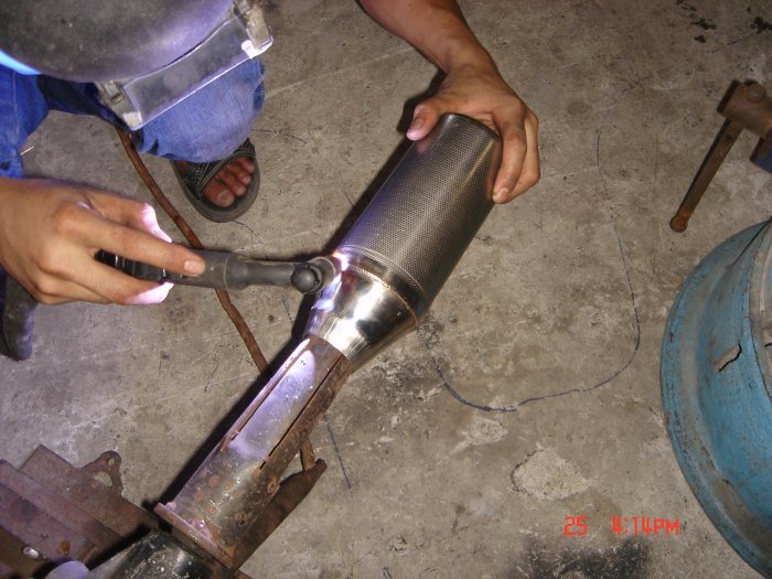

พุธ, 13 ตุลา 2010 02:11 - @@@,มาผ่าและทำท่อ FGK (ฟูจิซูโบ)ให้ใช้กันได้นานๆ กันดีกว่า@@@
ช่วงนี้ว่างหรอพี่เอาท่อมาผ่าเนี่ยเอาแบบผมป่าวไทยทำพี่สเตนเลสทั้งใบใช้กันยาวๆพี่ใส้ในก็ใช้ฝอยขัดหม้อหุ้มก่อนชั้นนึงแล้วค่อยใยแก้วอีกชั้นแค่นี้ก็เงียบแล้วพี่ท่อนอกอ่ะผ่ามาก็เปนท่อไทยแล้วพี่ ฮุฮุฮุ อย่าลืมคอลย์ผมนะเด่วว่างแล้วจาไปเอา

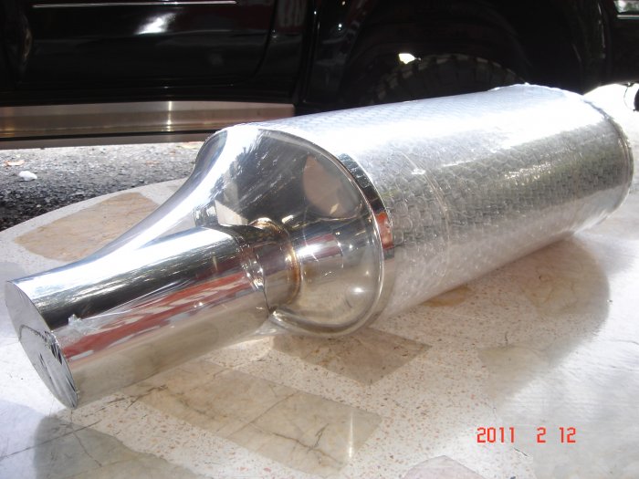

ท่อที่ทำเสร็จ จะประมาณนี้ครับ

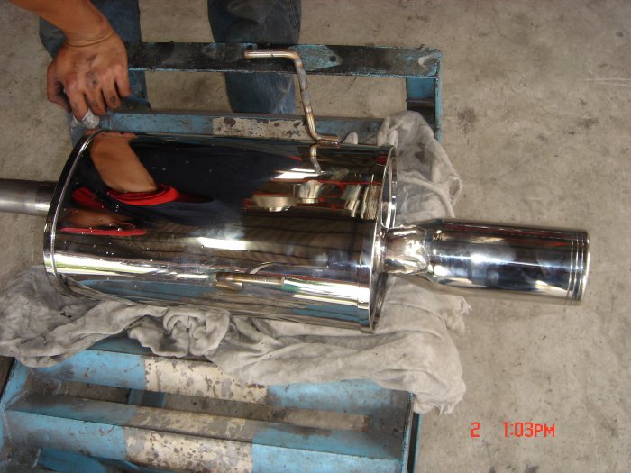

FGK for ES1.7auto
FGK for ES1.7auto
ณ.วันนี้(24-3-2011)ท่อ PGK ได้พัฒนาและปรับปรุ่งจนใช้ได้ดี กับรถเครื่อง1.6-2.0ccแล้วนะครับ รูปร่งและสูตรลงตัวเป็นแบบนี้เลย
ใบนี้ทำให้ 3d เครื่องไม่เกิน 1500cc ณ.วันที่ 8-4-2011 ได้สูตรวิ่งดีเลยครับ

ทำกันดิบๆตามสูตรท่อต้นแบบเลย ยากเหมือนกันนะครับกว่าจะทำออกมาให้เป็นท่อดีๆสักใบได้ มันหลายขั้นตอนจริงๆ
เลือกปลายท่ออันนี้แหละ กลึงเส้นร่องลงไปบนเนื้อเลสเลย โหดดี เหมือนลำกล้องเก็บเสียงปืน

ใส่หูหิ้วท่อ ทำแบบนี้ ไม่สวย แต่ดีท่อจะไม่แกว่ง โขลกกับกันชนหลัง
เสร็จแล้วครับเตรียมติดตั้ง

ต้นแบบใบนี้งานดิบๆนะครับ ท่อต้นแบบFGK ปรับแก้จุดด้อย ของท่อนอกใบที่ผ่า ตอนนี้กำลังทดลองใช้อยู่
ผลที่ได้ ขนาดกำลังพอดีกับ เครื่อง 1.7 autoเลย ครับ วิ่ง แรง เงียบ ครับขอบอกๆ
เชื่อมกันฉีกหัวท้าย
เชื่อมกันฉีกหัวท้าย
