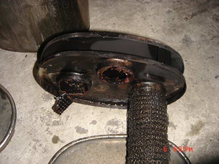

เรื่องมีอยู่ว่า อยากได้ท่อ fGK ใส้เยื้องสักใบ ก็เลยไปเดินหาที่เชียงกงบางนา (ร้านดังซอยสุดท้ายที่มีของแต่งฮอนด้าเยอะๆ)โอ้โห//มีเป็นกองเลย (หาดูใบที่ท่อเข้าไม่เกิน 2 นิ้วไส้เยื้องๆนะพวกพี่ๆเขาบอกมา ใช้กับรถเกียร์ออโต้ใส่แล้วถึงวิ่ง ตีนต้นไม่อืด...อะฮ้อ//เชื่อรุ่นพี่ๆ) เจอแล้วใบนี้สวยสุด สวยกว่าใบอื่นๆ...สภาพดีเก่าเก็บ(ร้านบอก35K)ส่องดูแล้วไส้มีผุนิดหน่อยเขย่าแล้วไส้แน่นๆ เลย ต่อรองราคากันเสร็จ(ไม่ลดเฮียบอก)ดีใจเอากลับบ้านเตรียมติดตั้งกันเลย...เฮ้อ..เหนื่อย///
ระวังกันหน่อยนะพี่ๆที่ซื้อท่อมือ 2 เก่าญี่ปุ่น (ท่อใส้ในมันมีอายุใช้งานของมัน) FGk นี่แหละตัวดี ของเก่าไส้ผุและขาดในแทบทุกใบ(เพราะภายในมันมี ใส้3เส้นมีเส้นเดียวที่เป็นแป๊บเลสอีกสองเส้นเป็นหลอดตาข่ายเหล็กเป็นรูบางๆๆหุ้มด้วยผ้าเก็บซับเสียง (ใช้นานๆไปอย่างไงไส้ก็ขาด) ผมมีรูปผ่ากันสดๆมาให้ดู ชมกันเล้ย//
ท่อ FGK ใส้เยิ้องท่อเข้า 2นิ้วใส่เกียร์ออโต้... สภาพโดยรวมดีไม่มีบุบ มีรอยครูดนิดหน่อย ขัดได้ ยังไม่ได้ล้างขัดทำความสะอาด(เพิ่งมาใหม่ๆ ยังไม่เคยใช้ในเมืองไทย ฮ่าๆๆ) ร้านบอก
ระวังหน่อยนะพี่ๆที่ซื้อท่อมือ 2 เก่าญ๊ปุ่น (ท่อใส้ในมันมีอายุใช้งานของมัน) FGk นี่แหละตัวดี ของเก่าไส้ผุและขาดในแทบทุกใบ(เพราะภายในมันมี ใส้3เส้นมีเส้นเดียวที่เป็นแป๊บเลสอีกสองเส้นเป็นแป๊บเหล็กเจาะรูบางๆๆหุ้มด้วยผ้าเก็บซับเสียง (อย่างไงไส้ก็ขาด) มีรูปผ่าก
ร้านที่ซื้อเอาไฟฉายส่องให้ดูแล้ว บอกสภาพดีดี ก็เป็นแบบนี้ทุกใบหละ (ที่เห็นคือรูไอเสียออก)ไส้ท่อจะมองไม่เห็นนะครับเพราะจะอยู่อีกชั้นหนึ่งในหม้อพัก (ต้องดูรูปปลากรอบอิอิ...ที่ผ่าท่อแล้วจะเข้าใจนะ)
ได้มาก็เอามาที่โรงงานพี่ชายผม...ให้ช่างดู ช่างบอกว่าท่อมันใช้ไม่ได้แล้ว ไส้ในขาด ถึงติดตั้งท่อใส่ไปไม่เกินเดือนก็ต้องเอามาผ่า ซ่อมไส้ใหม่ ไม่เชื่อช่างท้าผ่าให้ดู ยี่ห้อนี้ทำมาเป็นสิบๆลูกแล้ว(ถ้าไม่เสียผุๆๆจะจ่ายให้ 2 เท่า) งั้นก็ผ่าโลดซ์///
ขาดแล้วแกะใยหุ้มเก็บเสียงอกมาเหลือท่อเส้นเดียวจริงๆแบบช่างว่า อีกสองเส้นสนิมกินท่อจนป่นผุเหลือแต่ตาข่ายยึดใยเก็บเสียงบางๆงอพับอุดทางเดินไอเสียอยู่ (แล้วถ้าเผื่อวิ่งเร็วๆอยู่ใยแก้วมันหลุดไปอุดทางออกของไอเสียหละ ไม่อยากจะนึก หุหุ)

ดูกันเลยครับชัดๆ ผ่าออกมาแกะใยหุ้มเก็บเสียงออกมา อ้าวเฮ้ยท่อขาดผุหายไปไหน2เส้นหว่าแสดงว่าไอเสียก็ไม่วนพอเร่งเครื่องก็ดันออกรูออกหรือรูเข้าก็ได้หุหุ
เหลือแค่นี้ แต่ยอมรับเลยว่า ใยแก้วหรือผ้าหุ้มเก็บเสียของเค้าดีจริงๆเลยแทบไม่ไหม้และยังคงสภาพดีอยู่เลย (ช่างบอกผ้าใยเก็บเสียงของนอกนี้แพงนะ)
ย้อนกลับมาดูภายในท่อที่ผ่ากันชัดๆอีกที่ ไส้เหล็กขาดผุหายไป 2ท่อนะครับ ปกติแล้วไอเสียจะเข้าตรงท่อที่เหลือ(เลส)แล้ววนไปที่ท่อกลางออกมาพักที่หัวพักแล้ววนกลับมาออกที่ท่อข้างถึงจะพ่นออกทางปลายท่ออีกทีนะครับ
ดูกันชัดๆ ไส้ใน 1ใน3 ไส้ผุไปครึ่งแล้ว ส่วนอีกไส้นั้นหาไม่เจอผุขาด ป่นเป็นขี้เหล็กไปแล้วครับ
เพิ่มเติม ภาพนี้เป็นไส้ท่อFGKที่สมบูรณ์ยังใช้ได้อยู่แต่ไส้กลางและไส้ออกก็เริ่มผุบ้างแล้ว รูปร่างเป็นแบบนี้ครับ

เยี่ยมเลยครับ ดีใจด้วยที่หาท่อได้สวยๆ เดี๋ยวนี้หาท่อนอกไส้เยื้องแบบสวยๆยากมาก ที่เห็นเขาขายกันใหม่ๆนั้นปัดเงาเอาครับ ส่วนไส้ข้างใน แบบFGKนี่เราจะมองไม่เห็นครับเพราะมีแผ่นเหล็กกั้นช่องหัวท้ายไว้ครับแล้วมันไม่ได้ขาดตรงปลายครับมันผุอยู่ข้างในส่วนที่อยูตรงกลางลองเขย่าๆบางที่ก็ไม่รู้ครับเพราะท่อมันผุแต่ใยซับเสียงมันย้งแน่นอยู่แต่ใยมันพับลงมาปิดท่อทางเดินที่ผุอะครับ ตอนผมไปซื้อก็ลองดูทุกวิธีที่พี่ๆบอกให้ทดสอบเลย ยังพลาดได้ อ้อ//ร้านเชียงกงไม่รับคืนนะครับซื้อแล้วซื้อเลย เคยโทรไปถามเวปขายท่อ CTWเขายังบอกว่า FGKเดี๋ยวนี้ไม่ค่อยเอามาขาย ลูกค้าบนผุทุกลูก
เวลาทำเสร้จแล้วก็จะใหม่ประมาณใบIMPULเลยนะครับ รอยอ๊ากแทบจะมองไม่ออกเลยว่าเคยผ่ามาก่อน

อย่ากลัวครับ (ต้องลองถึงจะรู้ซื้อเลย)ผมไม่ได้ไม่ให้ซื้อนะครับท่อเก่านอกนะ ที่ดีๆแล้วตรงสเปคเครื่องรถเราก็เยอะ อย่าง HKSใบนี้ผมก็เพิ่งได้มาใส่แล้วต้นไหลดีแต่กลางกับปลายพอถอนคันเร่งแล้วไม่มีแรงอัดเหยียบต่อไม่ไปต้องย้ำๆอีกที ก็ว่าจะผ่าดูเหมือนกันเห็นช่างบอกว่าไส้ในมัน3 นิ้วมันเป็นท่อเยื้องของซูปร้า แต่คนขายเค้าใช้ท่อเข้า 2 นิ้วเชื่อมปิดหลอกไว้ (ช่างบอก hksใส้ในจะดีกว่ของfgkสูตรกั้นท่อทำเป็นสามชั้นแบบปล้องๆเห็นทรงนี้โหดๆแต่เสียงเงียบมาก แปลกดี สรุปเดี๋ยวมีผ่า อะฮ้า//
ใบขวาHKS ส่วนใบซ้าย FGK
