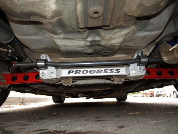

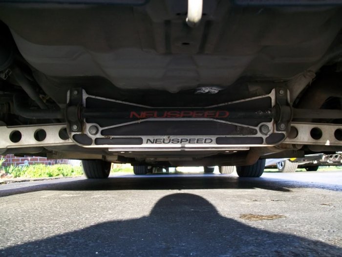

*~ แชร์ประสบการณ์ เหล็กกันโคลง
แนะนำ ว่าถ้าใจรักจะใส่กันโครงใหญ่ขึ้น แนะให้จัด ซับเฟรมด้วยเลย เอาให้ครบไปเลย
กุรอ ชมผลงาน
จากที่ ได้อ่านแล้วรู้สึก น่ากลัวเหมือนกัน เลย หาข้อมูล เรื่อง ซับเฟรม ถ้าของแท้ จริงๆ จะมี แผ่นรองร้อยน๊อตด้านหลังเสริมความแข็งแรงเข้าไปด้วยครับ
ถ้าเป็นงานที่ ขาย กัน แผ่นเดียวๆ นี่ ใส่ไปก็ ไม่น่าช่วยอะไรมาก เอาสวยเข้าไว้ สำหรับที่ใส่กันโครงปกติ หรือ ไม่มี อ่านะ ครับ
แต่ถ้าใส่ของใหญ่ ก็ น่ากลัวเหมือนกัน
เอารูปมาให้ดู อีกเวป คัรบ
Credit :::http://www.honda-tech.com/showthread.php?t=1452650
ได้รับคำขอบคุณจาก: RG.KiD  kittidech  tokykung  hacker  cisco  kim_possible  8800Gold  tigerchamp  honeybeex7  Phetcharat  john  TUNG11  nismo

PongpanG พิมพ์ว่า:
adisy พิมพ์ว่า:
จ๊อบ ระวัง งานจะเข้านะ ถ้าเปลี่ยน กันโครงใหญ่ขึ้นแล้ว ไม่ใส่ subframe ตัวถังจะฉีกเอานะคุณ
อันนี้ ก็ไม่รุ้ นะแต่เอา ประสบการณ์ จากEG มาแชร์กัน
ของEG ก็จะเอา กันโครง ของEK9 มาใส่ ใหญ่กว่าของเดิม มาก แล้วยึดกับ จุดยึดเดิม ปะกับใหม่ เข้าโค้งหนักๆ
จึดยึดฉีด ซะงั้น ...
กุรอ ชมผลงาน
ซับเฟรม เหล็กกันโคลงดูโหดมากเลย จากรูปข้างบน
ได้รับคำขอบคุณจาก: hacker  kittidech  john

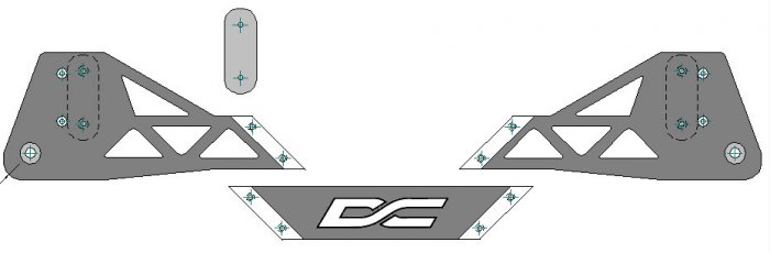

adisy
เข้าร่วม: 01 กรกฎา 2009
ตอบ: 51
ได้รับคำขอบคุณ: 145
พฤหัส, 8 กรกฎา 2010 15:38 - *~ แชร์ประสบการณ์ เหล็กกันโคลง
คับ ใส่ปะกับรองแล้วก็ยังไม่ช่วย เพราะตัวถังบาง
ยังใงก็ต้องเพิ่ง ซัฟเฟรม
อันนี้ ผมออกแบบใว้ แต่ยังไม่ได้ ทำเพราะหา cnc ในเชียงใหม่ ที่ยาว 700mm ไม่ได้
แต่เท่าที่ดู ของes สั้นกว่า ว่าอยากจะทำของ es มาลองอยุ่เหมือนกัน
ว่าใง แมงสาบดำ สนใจใหม รุ้จักคนทำ cnc อยู่ถ้า ชิ้นงาน ยาวไม่เกิน 500mm
