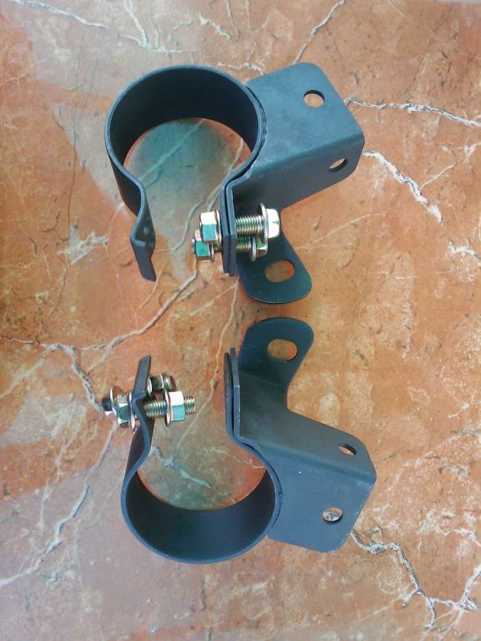

01 ไม่มีกันโคลงหลังครับ แถมไม่มีหูยึดลูกหมากด้วย ถ้าจะใส่ต้อง DIY
หน้าก็ขนาดตามที่ว่ากัน
ผมได้เหล็กกันโคลงหลังตัว RS มา ขนาด 22 มิล แล้วโชคดีได้ชุดหูยึดเหล็กกันโคลงมาด้วย (ตามรูปครับ)
ผมว่าถ้าใส่เหล็กกันโคลงหลังใหญ่กว่านี้ จะเกิดอาการแถ ในโค้งได้นะครับ ถ้าเป็นโช๊คเดิมๆ
แต่ผมลงโช๊ค DC5+ปิง SPOON เหนียว แน่น หนึบ ..& จุกเป็นบางโอกาส
จะลองลงกันโคลงหลัง DC5 อยู่เหมือนกัน...น่าจะไปด้วยกันได้กะโช๊ค DC5
SPOON DC5
SPOON DC5
เหล็กยึดลูกหมากกันโคลงหลัง (ไม่ใช่กุญแจมือนะ)

แนะนำ ว่าถ้าใจรักจะใส่กันโครงใหญ่ขึ้น แนะให้จัด ซับเฟรมด้วยเลย เอาให้ครบไปเลย
ดูตามจุดยึดแล้วนะ ซับเฟรมแทบไม่ช่วยอะไรเลย เพราะว่า จุดที่ยึดกับซับเฟรม เป็นแค่บูชยาง เลื่อนได้ ให้ตัวได้
ตรงที่น่ากลัวน่าจะเป็นที่คอม้ามากกว่าถ้าทำจุดยึดเองแล้วไม่แข็งแรง
แนะนำให้ใครที่เชื่อมจุดยึดใหม่ ใส่แค่ 19 mm. ก็น่าจะพอครับ
ซับเฟรมของ ES มันไม่เหมือนกับในรูปหว่ะ ไม่รู้ว่าพอจะช่วยได้รึป่าว

พฤหัส, 1 กรกฎา 2010 19:35 - *~ แชร์ประสบการณ์ เหล็กกันโคลง
ซัพเฟรมช่วยดิ จะช่วยตอนที่ ปีกนก สองข้างโหลดน้ำหนักกันมากๆ ยังใง อลูมิเนียม หนาๆ ก็น่าจะดีกว่าแผ่นเหล็กหนาไม่กี่มิล
เอาเถอะ ยังใงก็ ลองดู แต่ ถ้ามันมีแค่ ปะกับกันโครง ยึดกับตัวถัง ยังใงก็น่ากลัว ...ว่าจะฉีก หึหึ

ศุกร์, 2 กรกฎา 2010 08:56 - *~ แชร์ประสบการณ์ เหล็กกันโคลง
อืมมมมมม มีเหตผลมากๆๆ เห็นรูปแล้วก็ เหวอออ
เหอๆ
ซับเฟรม คงช่วยกระจาย แรง ไม่ให้แรง มากระทำกับ จุดยึด เพียง อย่างเดียว เน้ออ
อืมมม
จ๊อป มืง กลึงแผ่นเหล็ก มาเป็นซับเฟรม ดิ๊ และ 555555555 แล้วพ่น สี น้ำเงิน วิด บลู จะได้ตัดกับ ส้ม ฟีโน่มึง
