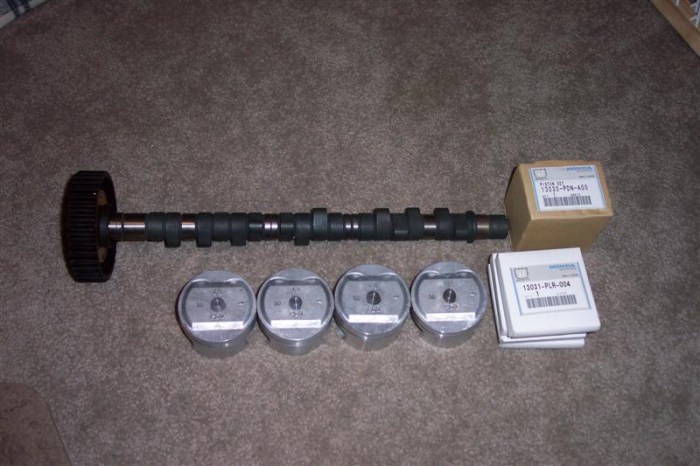

ขอบคุณทุกความเห็นครับ ก็คืออยากเพิ่มความแรงแบบ na  ให้กับเจ้า d17 ซักหน่อย เอาแบบไล่ b16เดิมหรือโมไม่มากได้พอ
ปล.ปัจจุบันมีแคม st1+ กล่อง  is +หัวฉีดใหม่+ขยายลิ้นปีกแล้ว +e85 +เฮดเดอร์เดินเส้นกลางใหม่เอาแคตออกแล้ว+ล้อ15

พี่ลองบิดเฟืองแคมช่วยดูยังคับมีคลัทช์ทองแดงด้วยไหมคับสเปคเครื่องพี่เนี่ยถ้าสมบูรณ์ผมเดาว่าม้าที่ล้อต้อง120+ใช้ยางดีๆวิ่ง1/4นี่เหนเลข15แน่ๆคับวิ่งกะb16เดิมๆน่าจะพอไหวนะคับ ปล.ถ้าเปนผมๆจะเน้นที่ระบบส่งกำลังล้อเบาๆเบรคซิ่งเบาๆก่อนปาดฝานี่ถ้าเจอคนทำไม่ดีนี่อาจบานปลายได้นะคับเปนคหสตนะคับแชร์ๆกัน
ตอบ คลัชทองแดง ฟลายวีลซิ่ง มูเลย์เนียมตัวใหญ่ตัวเดียว แรคไฟฟ้ามีหมดแล้ว ล้อก็ฟอร์จขอบ 15 ยาง195/55 เบรคเดิมๆจาน 262 mm ท่อไอดีจับนอนแล้วครับ
ปล.ที่ผมถามก็คือกำลังชั่งใจระหว่างอัพกำลังอัดห้องเผาไหม้หรือจะอัพแคมให้สเตจมากขึ้นดี อันไหนจะคุ้มและเห็นผลกว่ากัน

ตอบ ขอบคุณครับ ขอไม่ยุ่งกับเกียร์ เฟืองท้าย เต็ด จะดันกำลังเครื่องขึ้นก่อน ส่วนราคาลูกมันก็เอาเรื่อง ก็เลยต้องหาข้อมูลก่อนทำ

ทำเลยครับแรงแน่นอนลูกเดิมปาดฝาแคมแท่งนึงกล่องซิ่ง1ใบ ส่วนลูกสูบด้านซ้ายเป็น d17a ngv ลูกขวาเป็น d16y8 ใส่d17a ไม่ได้ลูกสูบเกินเสื้อสูบ

วิธีการได้หมดไม่ว่าจะปาดฝาหรือเปลี่ยนลูกสูบหัวนุน อยากรู้เหมือนกันว่าเครื่อง d17 มันจะเห็นความแรงได้ประมาณซักแค่ไหน ได้แรงม้าแรงบิดคุ้มกับเม็ดเงินที่ลงไปหรือปล่าว และที่เคยทำกันได้กำลังอัดประมาณเท่าไร หน่วยเป็นปอนด์หรือเทียบ compression ratio ก็ได้ ขอบคุณล่วงหน้าคร้าบ
           เทพ D 17  มาตอบแระ

few_INTAKE พิมพ์ว่า:
lkki5 พิมพ์ว่า:
ตอบ ผมก็สนใจนะลูก ngvเพราะใส่แล้ว c/r เท่ากับ 12.5 เลย แต่มันหายากจัง
Mossimo_es พิมพ์ว่า:
ตอนนี้ใส่แคมของอะไร สเตจไหนคับ ยังไงถ้าจะupสเตจแคม ลองหากล่องstanalonสักใบคับ เนียนกว่าเดิมแน่นอนคับ และยังไงก็ต้องเปิดรอบเพิ่มคับ
ตอบ กล่อง stand ผมก็อยากได้นะแต่มันหลายตัง ส่วนเปิดรอบเพิ่มอยากเปิดใจจะขาด
ปล.แคมที่ใส่เป็น custom cam intake vtec 247 gross lift 10.07 mm exh 235 gross lift 9.398 mm
