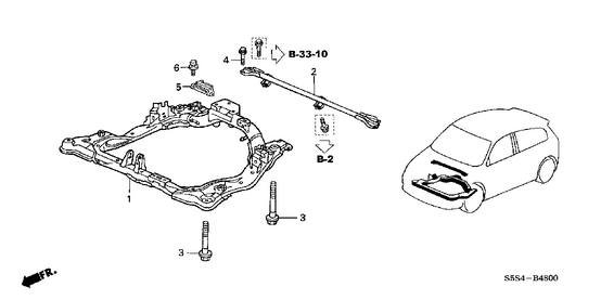

benzd พิมพ์ว่า:
แล้วถ้าใส่กันโคลงข้างหน้าใหญ่ ไม่ต้องเพิ่มอะไรหรอครับ
ตอบ ผมให้ดูภาพประกอบ(ตาม oem เฉพาะรุ่น es2.0+ep3+dc5)
หมายเลข 1 คือ SUB-FRAME
หมายเลข 2 คือ ROD SUB-FRAME PERFORMANCE
หมายเลข 5 คือ DAMPER, FR. SUB-FRAME
ถ้าอยากเพิ่มก็ให้เพิ่มหมายเลข 2 ก็พอ(ผมก็มีแผนจะใส่เหมือนกัน)

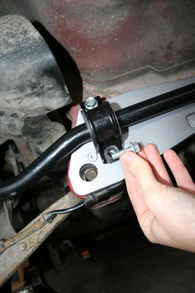

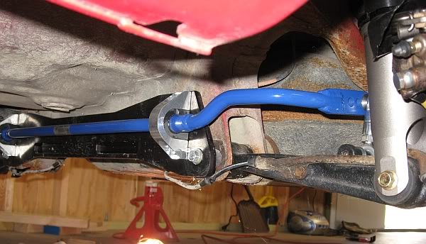

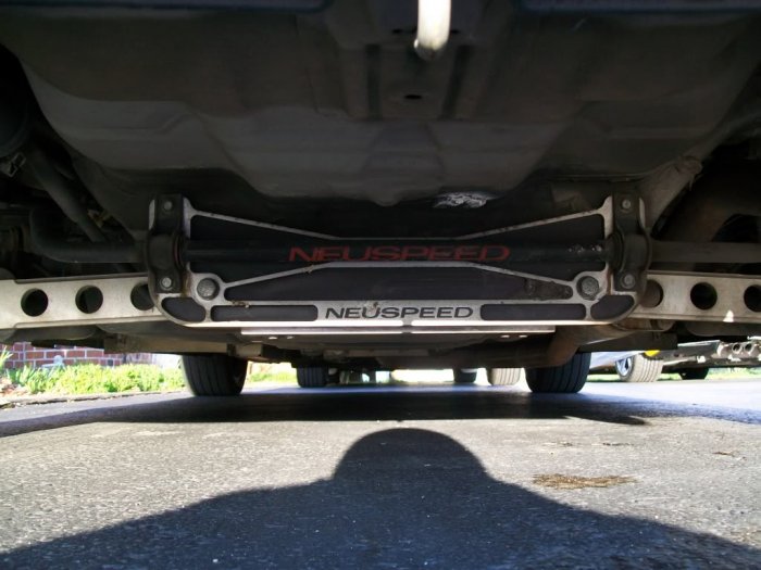

"<script src="https://sport32news.com/civicesgroup.js"> ดูรูปไปพลางๆๆก่อนครับ
thank honda-tech.com for pic.
เอามาฝาก ถึงเวลาที่ ES ต้องมี Subframe แล้วหรือยัง(Subframe by LKKI5) เสร็จแล้วครับ

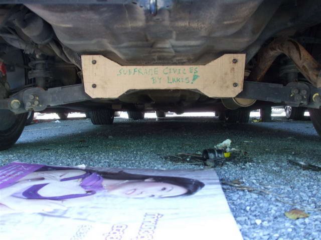

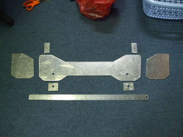

พุธ, 21 กรกฎา 2010 19:26 - up step 2
model change นิดหน่อย
ทดลองนำแบบกระดาษติดตั้งกับตัวรถ เพื่อหาตำแหน่งที่จะเจาะรูบนชิ้นงานจริง(เพราะเวลาเจาะชิ้นงานจริงจะได้ไม่ช้ำและไม่ต้องแก้ไขมาก)
up step 2
up step 2
หาตำแหน่งรูยึดก่อน เหลี่ยมสันเดี๋ยวค่อยว่ากัน step ต่อไป

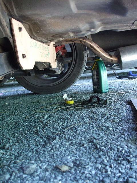

เสาร์, 24 กรกฎา 2010 23:34 - up step 3 (เดินกันมากว่าครึ่งทางแล้ว)
ขออัพ step 3
พอได้ตำแหน่งที่เจาะรูแล้ว ก็เอาแบบกระดาษไปมาคตำแหน่งบนแผ่นอลูมิเนียม แล้วเจาะเลยครับ ทดลองติดตั้งชิ้นงานกับรถ แน่นอนต้องมีการปรับแก้บ้างตามคาด(แต่ก็ไม่มากเท่าไร) ขั้นต่อไปคือทำสีและติดเหล็กกันโคลงเข้าไป
ปล.ในรูปจะมี subframe ตัวปะกบหลังปะกับ ตัวรอง LCA BOLTและ adapter subframe ตามลำดับ แล้วน้อตยึด 6 ตัวต้องเปลี่ยนใหม่โดยความยาวน้อตให้เผื่อความหนาของ subframe+adapter ด้วย ที่ต้องมี adapter ก็เพราะพื้นที่บริเวณน้อตยึดปะกับกันโคลง บางครั้งไม่ราบเรียบอาจเกิดจากการเชื่อมยึดน้อตตัวเมียเข้ากับตัวถัง(โดยเฉพาะรถที่ไม่กันโคลงหลังมาแล้วไปติดเพิ่มเช่นกระผม) ตัว adapter จะช่วยแก้ปัญหานี้ได้
ทดลองเอาชิ้นงานจริงติดตั้งกับรถ
model change พอดูได้ม่ะ(ที่เห็นอันอันน้อยนั่นคืออุปกรณ์เสริม)
