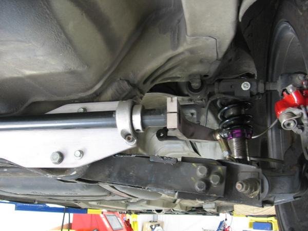

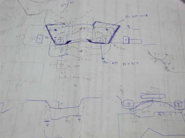

สืบเนื่องมาจากกระทู้คุณจ้อบเล่าประสบการณ์เกี่ยวกับการใช้เหล็กกันโคลงหลังขนาดใหญ่ของเจ้า DC5 TYPE R 22 มม หรือกันโคลง us spec 21 mm ก็มีทั้งประโยชน์และผลกระทบ ซึ่งผมขอยกผลกระทบที่อาจเกิดขึ้นนั่นก็คืออาจทำให้ตัวถังบริเวณจุดยึดกันโคลงที่บางเหมือนกับกระดาษฉีกขาดอย่างง่ายดายเมื่อใช้งานไปนานๆจากการกระแทกหลุมก็ดี การบิดตัว การเคลื่อนที่ของกันโคลงต่างๆๆนานาล้วนส่งแรงกระทำกับตัวถังรถทั้งนั้น และตัวผมเองก็ดันใส่กันโคลง หลัง 22 มม อยู่ด้วยเหมือนกัน จึงหาข้อมูลจาก web ต่างประเทศที่เขาโมดิฟายฮอนด้ากันอย่าง honda-tech.com พอจะได้ความว่าอุปกรณ์ที่เรียกว่า subframe ที่เขานิยมเอามาใส่เพื่อทำให้โครงสร้างหลังด้านล่างมีความแข็งแรงขึ้นกว่าเดิม ตามความคิดส่วนตัว subframe ต้องกระจายแรงที่มาจากท่อนเหล็กที่ส่งอาการงัดขึ้นหรือกดลงโดยกระทำผ่านน้อตยึดปะกับ 4 ตัวบน subframe ด้วย แล้วน้อตตัวใหญ่(LCA)อีก 2 ตัวที่ยึดปีกนกหลังต้องช่วยยึด subframe กับตัวถังอีกทีนึง รายละเอียดปลีกย่อย เช่นใส่แล้วตำแหน่งลูกหมากเปลี่ยนมีผลกระทบไหม คุณสมบัติของวัสดุ ความหนาของแผ่นและยังมีอีกเยอะเหมือนกันซึ่งผมจะค่อยทยอยๆลงให้ดูเป็นสเตปๆต่อไป ถ้าถามว่าจำเป็นไหมที่ต้องมี ผมว่าของเดิมๆจากโรงงานที่ให้มาก็เพียงพอแล้วความหนาตัวถัง+เหล็กกันโคลงเดิม แต่ถ้าเราเล่นอุปกรณ์ที่มากกว่าสเปคโรงงานควรจะมีครับ กันไว้ดีกว่าแก้ ดังนั้นผมจึงไม่รอช้าที่จะลองขึ้นแบบ subframe by lkki5 ในแบบฉบับของผมเอง เลยเอามาฝากกันซักหน่อย รูปทรงอาจดูไม่สวยเหมือนของที่เขาขายกัน(ก็มันของต้นแบบนี่นา)แต่ก็พยายามคงพื้นที่รับแรงให้เหลือมากที่สุดตามรูปร่างของตัวถังด้านล่างจะอำนวย สรุปคงพอดูได้นะครับ มีความคืบหน้าอย่างไรจะเอามาอัพสเตปเรื่อยๆๆครับ

ภาพนี้บ่งบอกได้ถึงประโยชน์ของ subframe เพราะ ep3 คันนี้ใส่กันโคลงหลัง 32 มม(ใหญ่กว่าของ dc5 ตั้ง 1 cm) สังเกตลูกหมากบอลจ้อยแบบปรับความยาวได้ซะด้วย(กะไม่ให้รถโคลงเลยหรือไงเนี่ย)

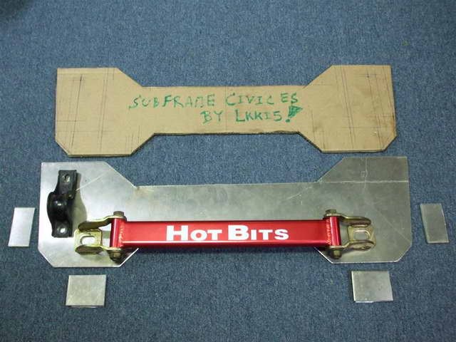

แบบที่ตัดแล้ว เริ่มเห็นรูปร่าง

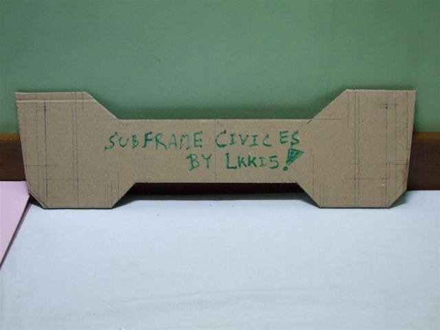

ร่างแบบบนกระดาษแข็ง
ร่างแบบบนกระดาษแข็ง
แบบร่างก่อนถ่ายลงกระดาษแข็ง

พี่เม่น จากที่ผมเคยลองดูนะ
1. พี่จะทำความหนาไม่ได้มากนะครับ ไม่งั้นมันจะดันกันโคลงออกมาจากตัวถังรถ ตามความหนาของซัพเฟรม
2. ถ้าเว้นที่ไว้ติดค้ำหลังล่างก็จะสวยไปอีกแบบนะครับ
ทำเผื่อด้วยนะ ฮ่าๆๆ

ขออัพสเตปต่อไป เราก็ถ่ายแบบกระดาษลงบนแผ่นอลูมิเนียมแล้วก็ตัดตามแบบเลย ความหนาแผ่นงานผมเลือกขนาด 2 หุน(ประมาณเกือบ 5 มม) ไม่อยากให้มันหนามากเพราะเวลาประกอบกันโคลงมันจะทำให้ตำแหน่งลูกหมากเปลี่ยนไป(ซึ่งตรงนี้ทางฝรั่งเขาค่อนข้างซีเรียสมาก)และความหนาขนาดนี้ผมเชื่อว่ารับแรงกด+งัดพอไหวอยู่ ส่วนแผ่นอลูมิเนียมเล็กๆๆที่วางข้างๆ subframe ก็จะเป็นพวกปะกบด้านในตัวรถกะรอง subframe แทนที่น้อตยึด LCA(LOWER CONTROL ARM)ที่เหมือนหลุมสองหลุมครับ น้อตตัวนี้จะถูกย้ายขึ้นมาอยู่บนแผ่น subframe พร้อมกับยึดค้ำหลังล่างอีกด้วยครับ ตามรูปจริง
เอามาฝาก ถึงเวลาที่ ES ต้องมี Subframe แล้วหรือยัง(Subframe by LKKI5) เสร็จแล้วครับ
