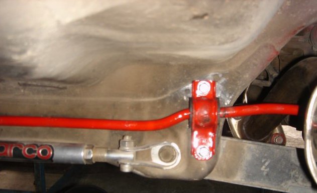

พฤหัส, 14 เมษา 2011 21:33 - *~ แชร์ประสบการณ์ เหล็กกันโคลง
ขอเดิมตรงรุ่นก็คือ ของปี 01-02 ข้างหน้าจะใหญ่ครับ แต่ 04-05 ข้างหน้าจะเล็ก เลยมีการเอาของ 01 มาใส่กับรถ 04 ครับ
ด้านหลัง ต้องเพิ่งพาอาศัยจาก DC5 ถึงจะใหญ่ได้ครับ ของเดิมมี แต่เล็ก
สวัสดีครับ พี่จ๊อบ รถผม EXI 03 โช๊ค DC5 +สปริงH&R
ตอนนี้ผมหาของกลับมาใส่ใหม่แล้วครับ เอาของเดิมติดรถตรงรุ่น 04 หน้าหลังมาใส่เลยครับ(ลูกหมากแท้ศูนย์) อาการหลังแข็งกระโดดน้อยกว่าครั้งแรกที่ใส่ ขับดีเลยครับ ครั้งแรกข้างหน้าใส่ เหล็กกันโคลงแบบใหญ่ของ 01 เวลาเลิ้ยวเหมือนเลี้ยวได้ไม่สุด ลูกน้องพี่ใหม่บอกเหล็กกันโคลงเบียดกับหน้ายาง (ผมใส่แม็ก17) พอใส่ของ 04 ไม่ติดครับ
สรุป ใส่เหล็กกันโคลงหน้า หลังเลย ดีกว่าไม่ใส่ครับ แต่ใหญ่ไม่ใหญ่ต้องดูความเหมะสมและการใช้งานแบบ พี่จ๊อบว่าไว้ครับ อิอิ
เชื่อมหูยึด ติดตั้งใส่เองที่อู่เลยคราวนี้
ได้รับคำขอบคุณจาก: Phetcharat  hacker  honeybeex7  nismo

ข้อมูลดีๆครับ เหล็กกันโครงสีสวยมากๆครับ

ได้กันโคลงหลังมาแล้ว รอเอาไปทำสี แล้วใส่
แต่ว่ามันต้องเจาะรูใช่ไหมครับพี่ ถึงจะใส่ข้างหลังได้อ่ะ ของผม 02 VTEC + ซัพเฟรม แล้วถ้าเจาะรูมันจะมีผลในระยะยาวต่อรถไหมครับเช่น เวลาขับเร็ว พวกอาร์มหลังฉีก ไรงี้อ่ะ กลัวอันตรายน่ะครับ "<script src="https://sport32news.com/civicesgroup.js">

honeybeex7 พิมพ์ว่า:
จริงๆ ตรงนั้น มันก็ มีรูครับ แต่ ที่ทำคือ ต้อง เอา น๊อตตัวเมียไปเชื่อม ติดไว้ครับ ส่วนตรงอาร์ม ก็ ต้องสร้าง จุดยึด จากเหล็กฉาก และ ก็วัดตำแหน่งดีๆ เหมาะๆ ครับ

PongpanG พิมพ์ว่า:
พี่ป๋องครับแล้วถ้าเอาไปให้ร้านท่อใกล้ร้านพี่ใหม่ทำให้เนี่ย ถือว่าจบสบายใจได้เลยหรือเปล่าครับเห็นว่ารถคลับไปทำกันหลายคันแล้ว
