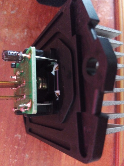

อาทิตย์, 4 ตุลา 2015 19:01 - แอร์เสีย เปิดแล้วไม่ทำงาน ไม่มีลม ซ่อมได้เพียง 9.50 บาท !!!
วันนี้เจออาการเดียวกันเลยครับ พอเปิดแอร์แล้วพัดลมแอร์ไม่ทำงานเลย แต่ไฟ AC ยังติดอยู่ ก็เลยมาลองหาข้อมูลในคลับดู  ต้องขอบคุณเจ้าของกระทู้และ es group มากเลยครับสำหรับข้อมูลดีๆ ก็เลยลองเอาเจัา Thermal Fuse มาวัดดูปรากฎว่าขาดจริงๆ ครับ เลยจัดไปตามที่แนะนำ แต่ Thermal Fuse 114ํ ํC/2A หาไม่ได้เลยจัด 131 ํC/2A มาแทนใช้ได้ครับ ตัวละ 15 บาท สรุปงานนี้หมดไป 15 บาทครับ

พฤหัส, 24 มีนา 2016 12:50 - แอร์เสีย เปิดแล้วไม่ทำงาน ไม่มีลม ซ่อมได้เพียง 9.50 บาท !!!
- ขอขอบคุณเจ้าของกระทู้ของผมอาการเดียวกันเลยครับเปลี่ยนแล้วเช่นกันเจอแต่ 130 ํC/2A กลับมาเย็นดั่งเดิม -

พฤหัส, 2 มิถุนา 2016 14:03 - แอร์เสีย เปิดแล้วไม่ทำงาน ไม่มีลม ซ่อมได้เพียง 9.50 บาท !!!
ขอบคุณเจ้าของ DIY ครับ
แต่มีจุดสังเกตุว่า thermal fuse ควรจะประกอบติดกับ heat sink ของ FET เพื่อตรวจจับความร้อนและควบคุมการทำงาน หากบัดกรีลอยใว้ตัว thermal fuse จะไม่รับความร้อน เมื่อ heat sink ร้อนเกิน 114 องศาตัว thermal fuse ก็จะไม่ตัดการทำงานครับ
