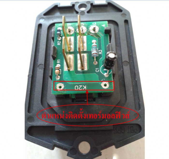

Power transistor ภาษาช่างเรียก รีซิสแตนท์แอร์ ซึ่งเทอร์มอลฟิวส์
ที่เป็นตัวเจ้าปัญหามักจะขาด เปลี่ยนใหม่ใช้ได้เลยครับ
เทอร์มอลฟิวส์ ตัวนี้ละอาการมักจะขาด
Power transistor รีซิสแตนท์แอร์
