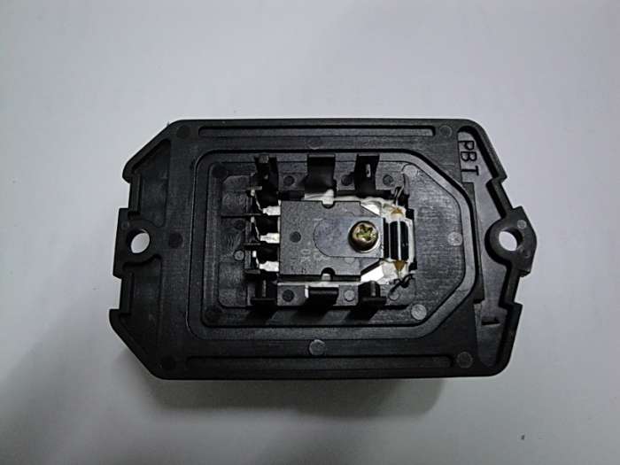

ง้างเขี้ยวล้อคออกและดึงแผงวงจรขึ้นมา จะเจอดังภาพ
พระเอกของงาน อยู่ด้วยกัน
วิธีผม
ถอดจุดบัดกรีทั้งห้าจุด (ขาของ FET 3 และฟิวส์ 2)
วิธีผม
ถ้าไม่ได้ 0 โอห์ม แสดงว่า ตัวนี้มีปัญหา ในรูปนี้ฝรั่งมันใช้ตัวต้านทาง 1 โอห์ม ต่อ (ช่างไทยจะต่อตรงเลย) ไม่แนะนำเด็ดขาด วันดีคืนดีวงจรมีปัญหา ความร้อนพุ่งพรวด ไม่มีฟิล์วที่ขาดตามอุณหภูมิ ถ้าโชคดีก็แค่ละลาย ไหม้ ถ้าโชคร้าย .. ไฟไหม้ครับ
วัดความต้านทาน ต้องได้ 0 โอห์ม
ตรงที่วงไว้ คือจุดที่ต่อ Thermal Fuse อยู่

ประกอบแผงวงจรเข้าที่เดิม บัดกรี และตัดขาอุปกรณ์ที่ยาวเกิน พร้อมทำความสะอาดแผงวงจรให้เรียบร้อย โดยเฉพาะจุดบัดกรีที่ใกล้ ๆ กัน ป้องกันการลัดวงจร
ก็ ถอด FET และ Termal Fuse เก่าออก ทำความสะอาดซิลิโคนให้เรียบร้อย ทาซิลิโคนบาง ๆ ที่ตัวใหม่ อย่าใส่ซิลิโคนซะหยาดเยิ้มเหมือนผมล่ะ บางยี่ห้อมันนำไฟฟ้าได้ซะงั้น ตอนแรกใส่แบบนี้ เพี้ยนเลย เปิดลมได้แรงไม่สุด ต้องรื้อมาทำใหม่ ใส่แค่บาง ๆ พอ
ตัวนี้ Thermal Fuse 114 degree 2A ก็คือ จะขาดเมื่ออุณหภูมิ พุ่งถึง 114 องศา ... ผมหาซื้อได้แต่ 115 degree 2A ไม่เป็นไร ใกล้เคียง พอถูไถ
เปลี่ยนตัวนี้ ถ้าวัดแล้ว ไม่เป็น 0 โอห์ม ราคา 9.50 บาท บางร้านอาจต่า่งกันเล็กน้อย

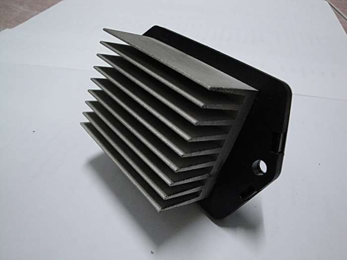

ตัวนี้เป็น FET เบอร์ 2SK2313 (ที่ตัวจะเขียนแค่ K2313 บางร้านก็เรียก K2313 เฉย ๆ ) หรือใช้เบอร์ NTE2920 แทนก็ได้ ทนแรงดัน + กระแสได้สูงกว่า (รวมถึงความร้อนที่แผ่ออกมามหาศาลตามไปด้วย) ทำหน้าที่ คล้าย ๆ รีเลย์ คือ ใช้ไฟเล็กน้อย มาควบคุมไฟมาก ๆ
ไขแผ่นเหล็กออก
ไขแผ่นเหล็กออก

ประกอบเสร็จแล้ว หล่อเหมือนเดิม ลองเอาไปใส่รถและใช้งานได้เลยครับ
