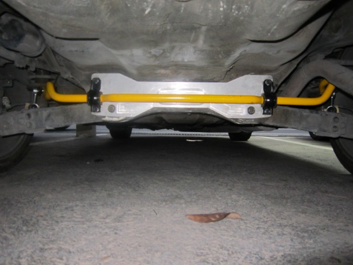

มีกันโคลงหลัง dc5 มาแล้วน่ะค้าบ

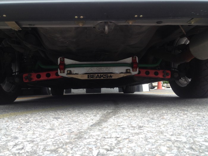

ขออวดหน่อย กันโครงหลัง ep3 ได้มาจากท่านพี่ focusyo
