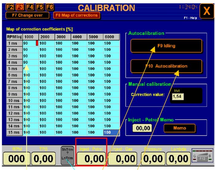

โปรแกรมจูน
หน้า MAP
หน้า MAP

ดูจากตาราง MAP ทำไมค่าต่าง ๆ มันไม่ขึ้น ค่า RPM,TPS Inject-Petrol,Inject-Gas,Pressure,Lamdaถ้าใช้แก๊สแล้วต้องมีค่าต่างเหล่านี้ ค่าที่จะดุเป็นหลักเช่น Rpm ประมาณ 700-950 Rpm,Inject-Petrol ประมาณ 2.4-3.8 ms,Inject-Gas ประมา  3.5-5.0 ms.Pressure (แรงดันแก๊ส) 1.00-1.35 Bar, ค่าโดยประมาณคับ ถ้าแรงดันแก๊ส(Presure)สูงกว่านี้ น่าจะเกิดจากอาการ ขนาดรูหัวฉีดแก๊สเล็กไป แต่ถ้่าต่ำกว่า 1.00 Bar, ขนาดรูหัวฉีดใหญ่ไป การล้างปีกผีเสื้อต้องถอดมอเตอร์รอบเดินเบามาล้างคับ อันนี้เป็นหัวใจหลักของการติดแก๊สรถรุ่นนี้ ถ้าล้างไม่ดี งานเข้า ของใหม่ทั้งชุดเป็นหมื่น ควรให้ช่างที่มีความชำนาญและเคยล้างมา อีกอย่างคับหม้อต้มแก๊ส ราคาใหม่น่าจะเกิน
2,000 บาทคับ ราคานี้ผมไม่เคยเจอนะ กลัวจะเป็นเปลี่ยนผ้าหม้อต้ม แพงมากถ้าใช่ ท่านลองใช้แก๊ส แล้วจดค่าที่ผมบอกมามีค่าเท่าไร เดียวค่อยว่ากัน
