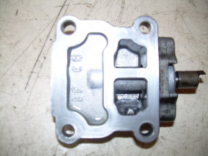

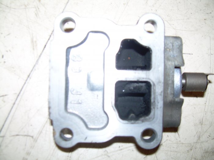

ท่านใดชอบเลี้ยงบ่าวาว์ล ดูรูปก่อนตัดสินใจ
จะเลี้ยงวาล์วดีไม่เนี้ย

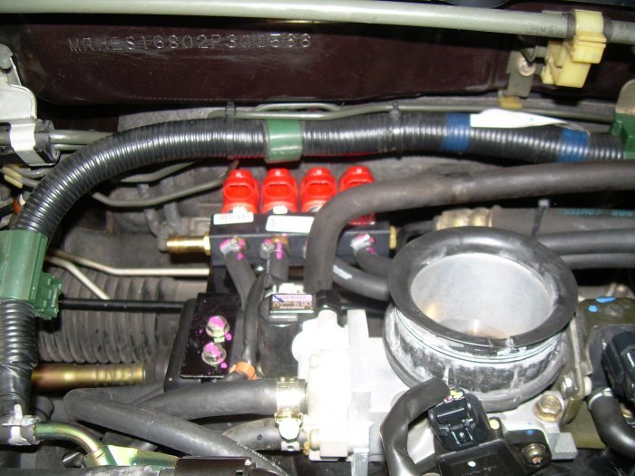

ตำแหน่งวางหัวฉีดแก๊ส civic dimension

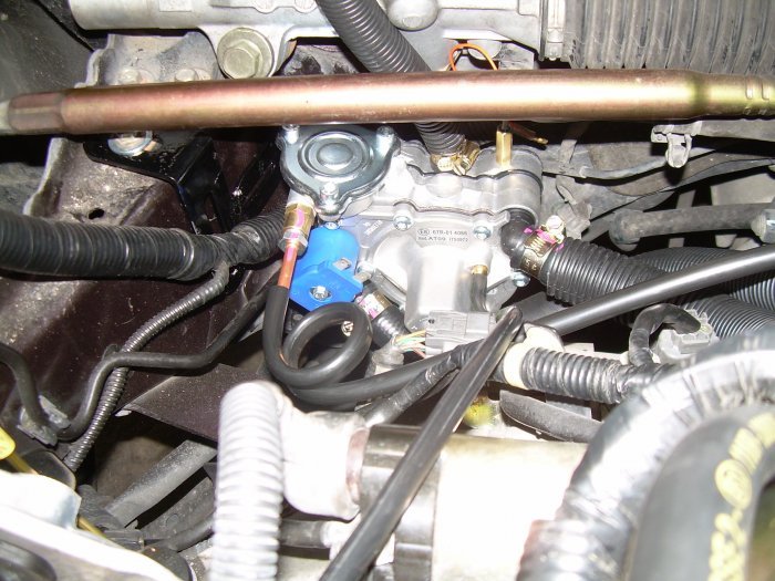

ต่ำแหน่งวางหม้อต้มแก๊ส Tomasetto civic dimension

ความคิดเห็นส่วนตัวนะคับ น้ำยาเลี้ยงบ่าวาว์ล แนวความคิดดี แต่ผลของมันแย่นะ ดูที่ผมโพสรูป แก๊สโดยธรรมชาติเราไม่สามารถปรุงแต่งสารต่างได้ไม่เหมือนน้ำมันใส่สารหล่อลื่นต่างๆ เมื่อก่อนเค้ายังใส่ตะกั่วลงไปได้เลย ผมว่าคุณเอากะตังตรงนั้นมาเติมน้ำมันแล้ววิ่งน้ำม้นดีกว่า การใช้แก๊สไม่ควรใช้ความเร็วสูงเป็นเวลานาน ควรใช้น้ำมันอย่างน้อยสิบเปอร์เซ็นต์ของการใช้แก๊สนะ เครื่องยนต์จะได้อยู่กับเรานานๆ อย่าลืมนะคับรถยนต์ถูกออกแบบมาให้ใช้น้ำมัน เรามาดัดแปลงโดยใช้พลังงานทาง(ถูก)เลือก เมืองนอกเค้าออกแบบเครื่องมาใช้สำหรับแต่ราคาเครื่องยังแก๊สโดยตรง ราคาผมว่ายังแพง ทนใช้ไปเถอะคับ กว่าเครื่องเดิมจะพังมันก็คุ้มกับค่าใช้จ่ายนะ เครื่องมือสองสภาพดีๆ ราคาก็ไม่แพงเท่าไร แถมสภาพและคุณภาพเครื่องนอกสเปคดีกว่าเราเยอะเลย ช่างไทยเก่งคับไม่ต้องกังวล
จริงไหมคับพี่น้อง
