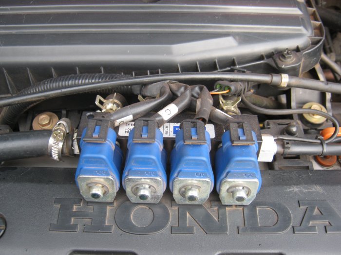

ต่ำแหน่งการวางหัวฉีดของ honda dimension

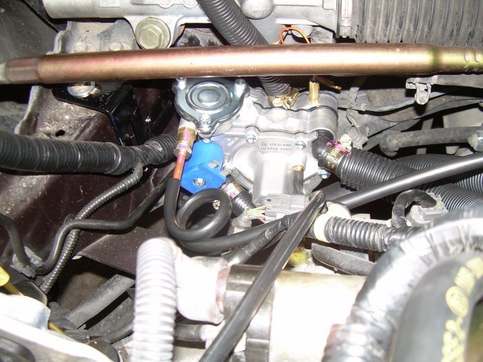

ตำแหน่งหม้อต้ม_honda-civic dimension
