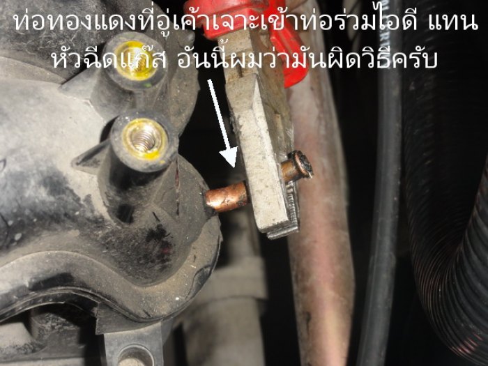

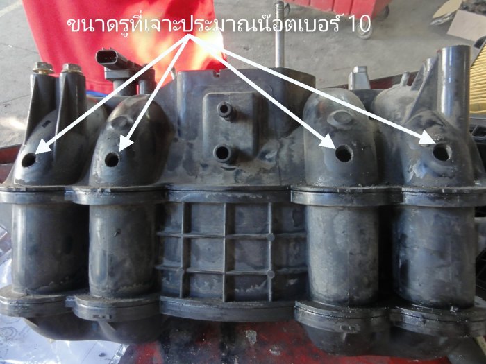

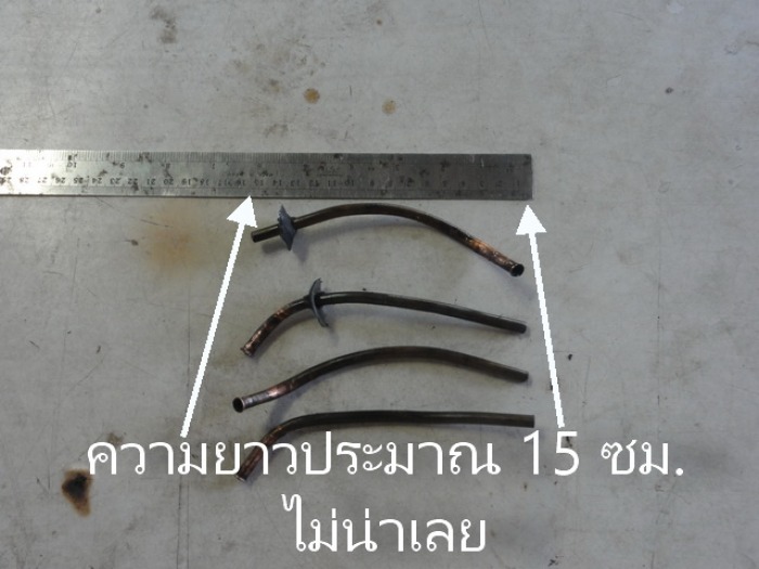

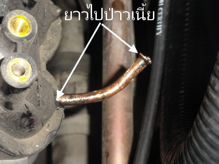

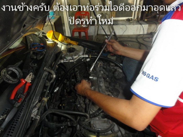

ตัวอย่างการหัวฉีดติดแก๊สยี่ห้อ Easy jet (คูแฝดAutronic) ผมว่าไม่ถค่อยถูกวิธีนะครับท่าน (รถสมาชิกในคลับ) ไม่ใช่จะประจานใคร แต่ถ้ารถท่านไปติดแก๊สแล้วเจอแบบนี้ ท่านจะคิดยังไง?
Easy Jet
Easy Jet
Easy jet
Easy jet
Easy jet
Easy jet
Easy jet
Easy jet
เหนือคำบรรยาย
เหนือคำบรรยาย
