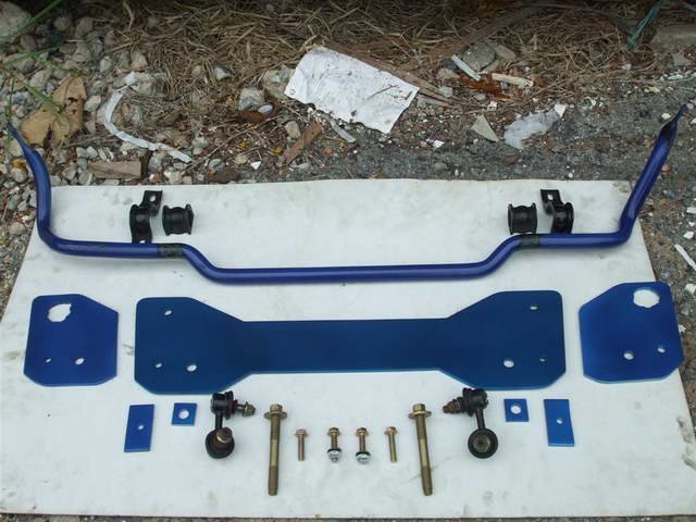

อังคาร, 3 สิงหา 2010 20:00 - มาดู step 5 เป็นการติดตั้งจริงในรถ
หลังจากที่เราเดินทางผ่านมา 4 step ตามที่ผมได้อัพความคืบหน้ามาตลอด สุดท้ายก็มาถึง step 5 เป็นการติดตั้งจริงในรถ ก็ไม่มีอะไรยุ่งยากคล้ายๆกับ step 4 เพียงแต่เราใส่ subframe เข้าไปจริง ใส่กันโคลง ใช้งาน เป็นอันเสร็จ ดูตามรูปเลยครับ
subframe by lkki5
subframe by lkki5
ใส่กันโคลงหลังเข้าไป

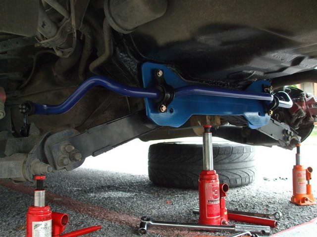

ไม่รอช้านำ subframe ขึ้นติดตั้งกันเลย แม่แรงตัวเล็กใช้ประคองยก arm ตอนที่จะใส่ lca bolt

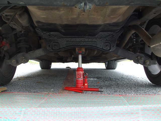

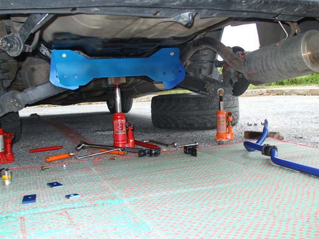

เตรียมพื้นผิวบริเวณที่ subframe โดยการทำความสะอาดแล้วพ่นกันสนิม
ของจัดชุดอีกซักครั้ง คราวนี้สีเปลี่ยนไป

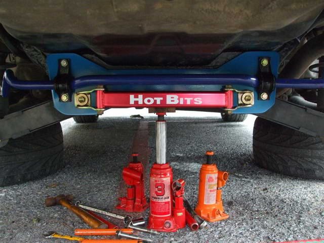

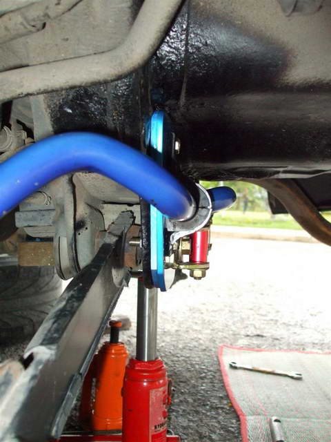

อังคาร, 3 สิงหา 2010 20:10 - เอามาฝาก ถึงเวลาที่ ES ต้องมี Subframe แล้วหรือยัง(Subframe by LKKI5) เสร็จแล้วครับ

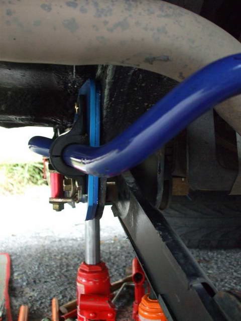

จากนั้นทดลองติดตั้งค้ำหลังล่างเข้าไปอีก(ตอนแรกนึกว่าจะติดซะอีก แต่ก็ต้องรอดูตอนกันโคลงมันบิดตัวขณะใช้งานอีกหน่อย ถ้าไม่โดนก็ผ่านฉลุย) โปรเจค subframe ก็คงจบลงเพียงเท่านี้ หวังว่าคงจะพอเป็นแนวทางป้องกันตัวถังฉีกได้พอสมควร ลองเอาไปทำเล่นๆๆเองก็ได้นะครับ ขอขอบคุณทุกท่าที่ติดตามให้กำลังใจมา ถ้าสงสัยอะไรก็ถามผมได้เลยครับ
ด้านข้างอีก
ด้านข้างอีก
ด้านข้าง
ด้านข้าง

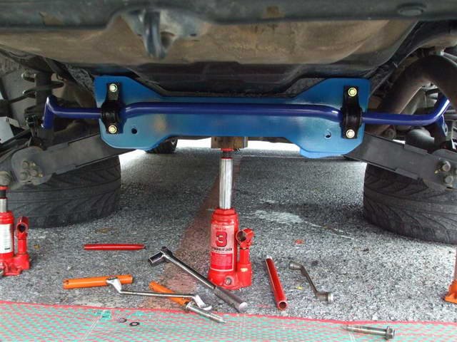

ใส่ค้ำหลังล่าง
ใส่ค้ำหลังล่าง

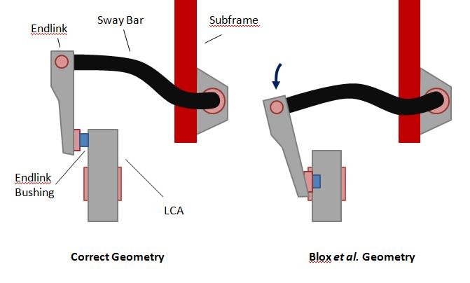

ภาพนี้บอกถึงตำแหน่งของลูกหมากซึ่งอาจเป็นอีกหนึ่งสาเหตุที่ทำให้ตัวถังฉีก( eg,ek,dc2)
หาอ่านได้ใน honda-tech.comครับ
thank.honda-tech.com for pic.

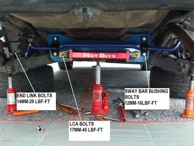

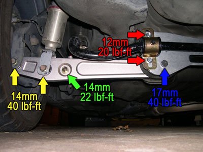

ขออัพข้อมูลทางเทคนิคสำคัญหน่อยนะครับ ตามรูปด้านล่าง(เผื่อเป็นประโยชน์ เอาไว้กวดประแจปอนด์)
torque the bolts to spec.(ep3/dc5)
LCA bolts 17 mm = 45 lbf-ft
End Link bolts 14 mm = 29 lbf-ft
Sway Bar Bushing bolts 12 mm = 16 lbf-ft
แถมของรุ่นอื่นๆอีกนิด
torque the bolts to spec.(ek/dc2)
LCA bolts = 40 lbf-ft
End Link bolts = 22 lbf-ft
Sway Bar Bushing bolts = 20 lbf-ft
ต้องบอกก่อนว่าข้อมูลที่ผมได้มานั้นรวบรวมมาจากแหล่งข้อมูลเปิดตาม website ต่างประเทศ ผิดถูกอย่างไรต้องขออภัยด้วยหรือถ้าสมาชิกท่านใดมีข้อมูลเชิงลึกของ บ.ฮอนด้า ก็ช่วยมาแก้ไขให้ถูกต้องด้วยครับ ขอบคุณล่วงหน้าครับ
