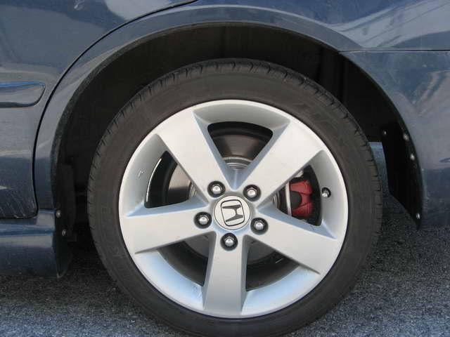

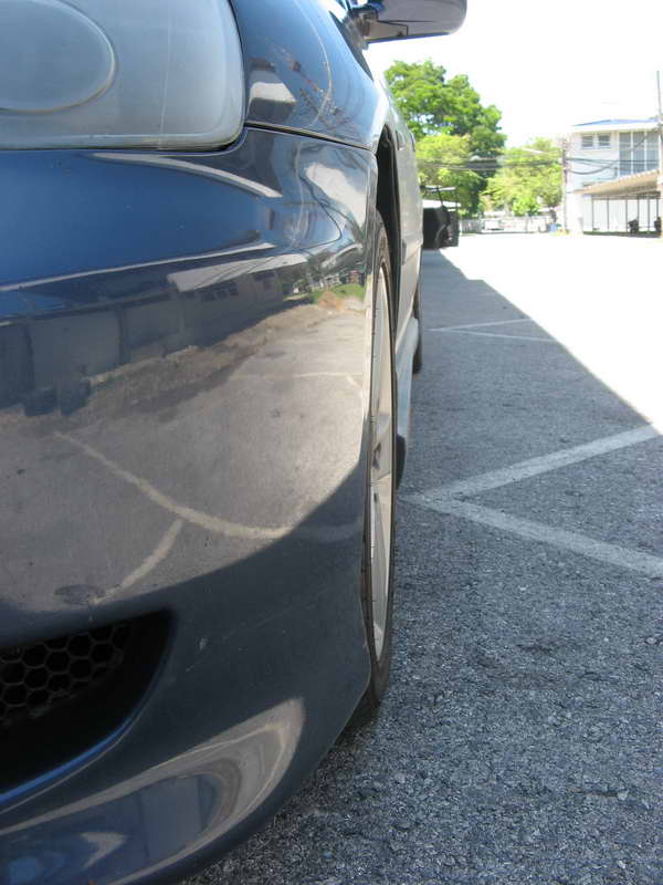

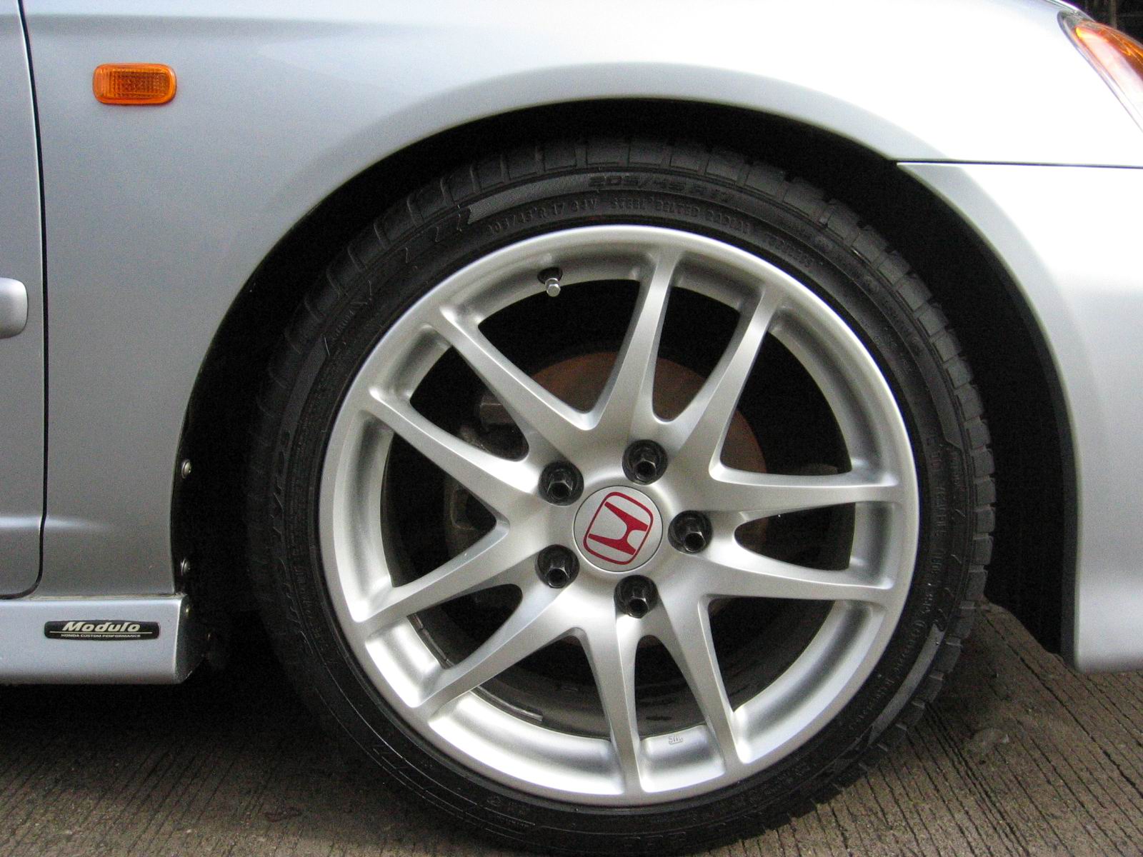

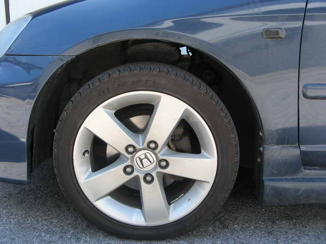

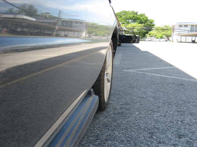

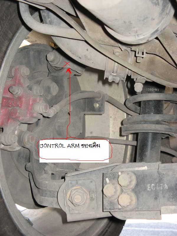

แปลงดุม
ต้องบอกก่อนนะว่ารถผมเดิมที่มันเป็น 01exi ซึ่งหลังเป็นดรั้มครับ ผมก็เลยเลือกทางนี้ครับ เอาของจาก ikki5 คุณเม่นครับ
ของผมใช้ดุมสตีมหน้า1.7 หลัง 2.0 ครับ มาทั้งคอม้า
-ด้านหน้าดุม 1.7 ออฟเท่าเดิมเลยครับ แล้วก็ใส่ 2.0 ไม่ได้ด้วยนะเพราะขนาดหัวเพลาไม่เท่ากันครับ คาริบเปอมันเหมือนกันเลยครับจานก็เท่ากับesเลย
-ส่วนข้างหลังใช้2.0ไปเลยครับเพราะจานมันจะใหญ่มาเลยครับใหญ่กว่าจานหน้าเดิมอีกครับ ถอดคอม้าเดิมออกแล้วเอาอันใหม่ใส่แทนไขน๊อตจบ แต่ระบบเบรคมือต่างกันหน่อยครับมันเป็นดรั้มซ่อนในจานเบรค คาริบเปอก็ไม่เหมือนกันแต่ก็ให้ได้ครับ
เท่าที่ผมทำมาก็ไม่มีปัญหาอะไรครับเบรคดีขึ้นครับถ้ามีabsก็ใช้ได้เหมือนเดิม ออฟก็ใกล้เคียงกันครับต่างกันแค่5มิล
โทรมาคุยกันก็ได้ครับ ผมพอจะรู้อยู่บ้างละครับ ใส่เองด้วย0861273024
**น่าตามันเป็นยังงี้ครับ ดูจานหลังดิใหญ่กว่าหน้าอีก นี่ก็เตรียมเปลียนจานหน้าเป็น320อยู่
ถาม แปลง 4 รู เป็น 5 รู ครับ
**ขนาดจานหลังครับ ล้อFD 2.0 17" ออฟ 45
**คาริบเปอหน้าหลัง
