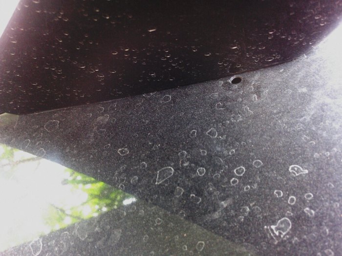

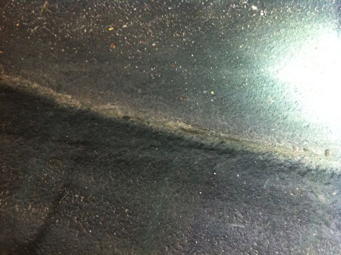

จันทร์, 5 ตุลา 2015 11:16 - ES ใครมีน้ำเข้าที่เก็บยางอะไหล่ เข้ามาดูครับ // น้ำเข้ากระจกหลังรั่ว (หน้า2)
เมื่อวานลุยฝนหนักมาก เปิดดูท้ายรถ น้ำเต็มเลย บริเวณเดียวกับพี่เจ้าของกระทู้ วันนี้มาที่ 0 จะให้ช่างอัดซิลิโคนตรงคอถังน้ำมันให้ แต่ช่างบอกว่าจอรอยร้าว แตก ที่ซุ้มล้อ ทั้ง 2 ด้านน้ำมันเข้าทางรอยนี้ (แต่ของผมเข้าแต่ด้านซ้ายนะ) ให้ผมไปเชื่อมปิดรอยนี้ ผมยังไม่กล้าไป
รบกวนพี่ ๆ ช่วยแนะนำด้วยครับ น้ำมันเข้าทางรอยแตกร้าวนี่ได้รึป่าว

จันทร์, 5 ตุลา 2015 12:50 - ES ใครมีน้ำเข้าที่เก็บยางอะไหล่ เข้ามาดูครับ // น้ำเข้ากระจกหลังรั่ว (หน้า2)
ฮืม รอยนี้ผมก็มีครับ ผมว่ามันไม่ใช่รอยร้าวนะไอ้ที่เห็นร้าวๆนั้นผมว่าเป็นรอยฟิ้นโค๊ท(ไอ้ที่พ่นกันสนิมนะครับ)มากกว่าครับ เพราะผมก็อุดแค่คอถังน้ำมันแล้วก็จบเลย

จันทร์, 5 ตุลา 2015 13:33 - ES ใครมีน้ำเข้าที่เก็บยางอะไหล่ เข้ามาดูครับ // น้ำเข้ากระจกหลังรั่ว (หน้า2)
ครับผมก็ว่างั้น เลยดื้อให้ช่างอุดซิลิโคนให้ก่อน เดี๋ยวลองเอามาใช้ดูก่อนครับ
