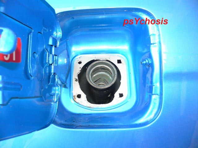

ลองตรวจสอบดูกันนะครับ เพราะถ้าปล่อยทิ้งไว้งานจะเข้าเอา น้องหนิมจะมาเยือน

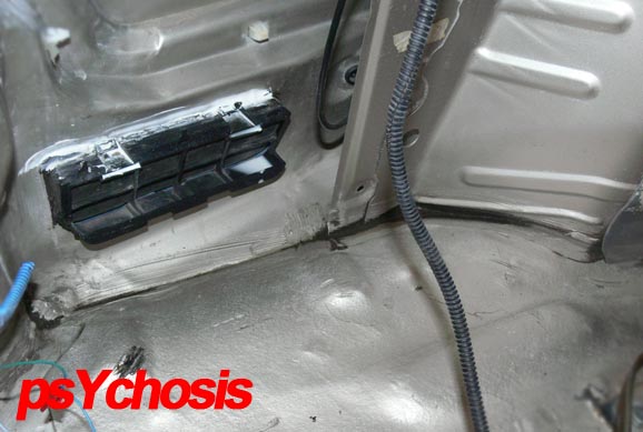

จุดนึงที่น้ำสามารถเข้าได้คือ บริเวณคอที่เติมน้ำมันด้านใน
เพราะจุดนี้ จะเป็นจุดที่ตัวถังของรถ สองชิ้นจะมา ประกบกัน เมื่อใช้รถไปนานๆชิ้นส่วนสองชิ้นนี้อาจจะแยกจากกัน
ทำให้มีช่องว่างที่ทำให้น้ำเข้าได้ และเข้าได้ง่ายด้วย แค่เราไปวิ่งลุยน้ำ แล้วล้อรถจะเป็นตัวส่งน้ำเข้ามาเอง
ถ้าจะทดสอบดูว่าเป็นที่จุดนี้หรือปล่าวก็ให้ใช้น้ำฉีดเข้าที่โปร่งล้อหลังซ้ายดู ถ้าเข้าทางนี้ น้ำมันก็จะไหลเข้าตัวรถทางด้านท้ายทันที
น้ำที่เข้าไปท้ายรถ จะไหลไปรวมกันที่ บริเวณด้านซ้ายของท้ายรถ เมื่อจำนวนน้ำมากขึ้น มันก็จะล้นลงมาที่เก็บยางอะหลั่ย และถ้าบางครั้งเราขับรถลงทางลาด น้ำที่ขังอยู่อาจจะไหลเข้าไปที่เบาะหลังได้เหมือนกัน
วิธีแก้ไข
ให้ถอดล้อหลังซ้ายออก เพราะจะได้เข้าไปทำงานได้สะดวกขึ้น
และผมได้ใช้ ซิลิโคนสำหรับใช้งานภายนอก ฉีดอัดเข้าไปที่บริเวณรอยต่อนั้น เพื่ออุดรอยต่อ แล้วใช้พลาสติกเล็กๆ ปาดให้เรียบหน่อย จากนั้นก็ปล่อยให้แห้ง แนะนำ ปล่อยไว้ให้นานที่สุดนะครับ เพราะซิลิโคนจะแห้งช้าพอสมควร
พอดีซิลิโคนที่ผมใช้มันเป็นสีขาว ผมเลยใช้สีสเปรย์สีดำพ่นทับอีกที เพื่อความเรียบร้อย
เท่าที่ทดลองมา 2 สัปดาห์ อาการน้ำเข้าหายสนิท
ถ้าท่านใด เป็นปัญหาแบบผมก็ลองตรวจสอบดูได้ครับ ถ้าอ่านไม่เข้าใจก็โทรมาถามได้ครับ
จุดนี้แหละที่น้ำจะไหลมารวมก่อนที่จะไหลลงไปที่เก็บยางอะหลั่ย และ บางทีก็อาจจะไหลไปที่เบาะหลัง
จัดการด้วยซิลิโคนให้ทั่วๆ
รื้อพลาสติกครอบฝาถังออก

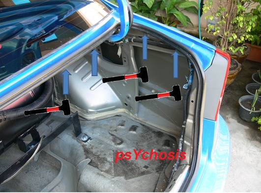

ถ้าฝากระโปรงปิด ไม่สนิท ลองใช้ฆ้อนยางเคาะ บริเวณขอบของท้ายรถ แถวใต้ขอบยางฝาท้าย โดยเคาะให้มันขึ้นมา เดี๋ยวมันก็จะขึ้นมาแนบสนิทกับฝากระโปรงเอง ถ้างงโทรมาถามได้ครับ ผมพิมพ์อธิบายวิธีไม่ค่อยถูก
ตามรูปครับ เคาะไล่ตามใต้ขอบยาง

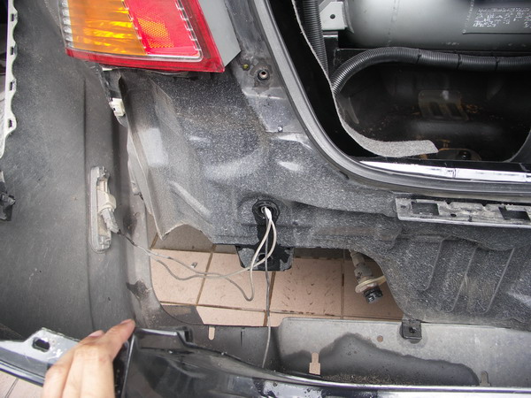

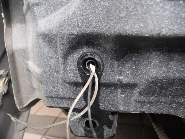

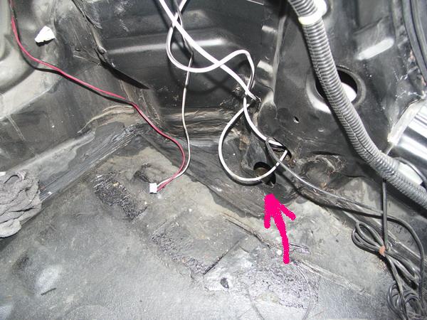

ตอนนี้ย้ายรูสายไฟใหม่แล้วครับ เลยไปซื้อลูกยางใหม่มาปิดรูมันเลย
25บ.เบิก0ครับ
25บ.เบิก0ครับ

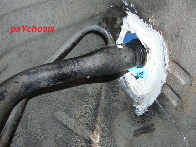

อีก 1 รูที่น้ำจะไหลย้อนเข้ามา ต้องระวังกันด้วยนะครับ
เบิก0 อันละ 25บ.
เบิก0 อันละ 25บ.
รูต้นเหตุของน้ำเข้าท้ายรถ
ปกติจะมีลูกยางปิดรู้ไว้ แม่งหายไปไหนวะ น้ำเข้ารถตูหมด
เบิก0 อันละ 50บ.
เบิก0 อันละ 50บ.

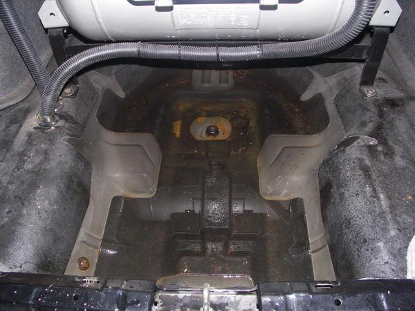

เปิดมาดู.......เอายางอะไหล่ออกตกใจครับ น้ำเต็มที่เก็บยางอะไล่เลย
