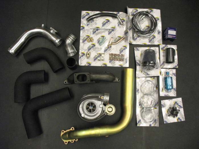

มีเพื่อนๆ เคยสั่งชุด turbo kit จาก ebay มาลงบางไหมครับ???

พุธ, 2 กันยา 2009 19:19 - D17a อยาก set turbo แนะนำหน่อยครับ
1999 US

เคยเห็นแต่ไม่สู้ราคาอ่ะครับ
กลัวเซ็ตยาก ให้tecมาเท่าไหร่บูสเท่าไหร่ เสียวๆๆ
ไหนจะค่าของอีก

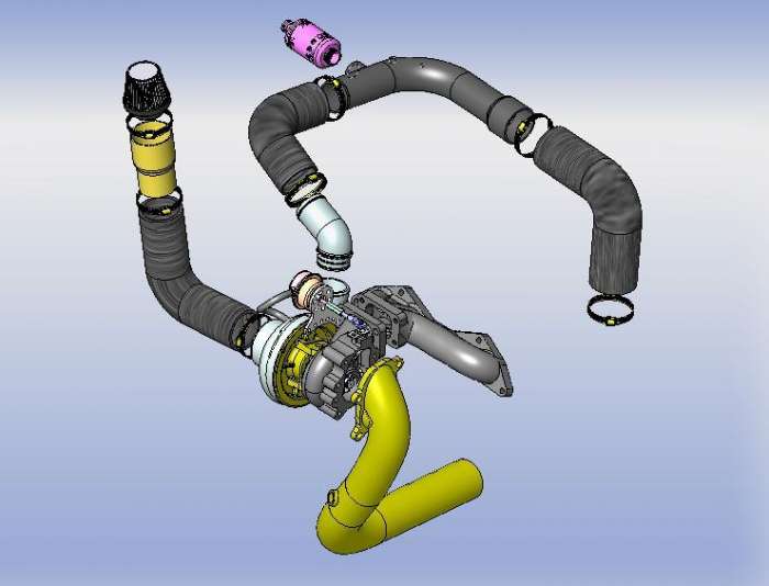

พุธ, 2 กันยา 2009 20:57 - D17a อยาก set turbo แนะนำหน่อยครับ
รูป

พุธ, 2 กันยา 2009 21:00 - D17a อยาก set turbo แนะนำหน่อยครับ
เห็นมันลงตัวดี ไม่รกห้องเครื่องดี แต่ราคาแพงจัง ไม่รู้จะwork รึเปล่า

dogtown พิมพ์ว่า:
ยิงสดเลยหรอ! ลมร้อน ๆ สด ๆ จากเตาเลยนะครับ เกรงจะพังนะครับ
แต่ก่อนใส่ดีเซลยังพังเลย
น่านน่ะสิ ชุดนี้ไม่น่าจะจบ อาจจะต้องมี Inter ซักใบ ไม่งั้น เกรงว่าจะพังเหมือนที่อัดว่าล่ะนะ อันนี้ออกแนวเถื่อนไปนิดๆ ยังไงลองปรึกษา อาร์ท artoasis D17A Turbo ดูครับ

พฤหัส, 3 กันยา 2009 00:40 - D17a อยาก set turbo แนะนำหน่อยครับ
โดยรวมๆแล้วโอเคคับ (ราคาแรงไปป่าว) แต่ต้องเพิ่้มอินเตอร์สักใบนะคับ ถ้าตามรูป ผมว่า น่าจัดอินเตอร์บนไว้ในห้องเครื่อง ด้านที่กรองเดิมอยู่อ่ะคับ ดัดเเปลงจากชุดคิดนี้นิดเดียวเองแล้วก่อเจาะฝากระโปรง ใส่ scoop เล็กสักอัน โหดไปอีกแบบนะคับ ระบายความร้อนได้เยอะด้วย ครายสนใจ ลอกแบบไปร้านท่อเลยคับ ง่ายมากด้วย คิคิ

พฤหัส, 3 กันยา 2009 00:55 - D17a อยาก set turbo แนะนำหน่อยครับ
หอยเล็กจัง สงสัยจะวิ่งทีต้องเอาน้ำแข็งประคบ

พฤหัส, 3 กันยา 2009 07:52 - D17a อยาก set turbo แนะนำหน่อยครับ
มันจะคุ้มหรอคับไล่มาตั้งแต่ลูกสูบก้อไม่ได้ทำมาเพื่อเทอร์โบแล้ว แวคเกตแยก อินเตอ และองประกอบอีกหลายอย่าง มันอาจได้ไม่คุ้มเสียนะคับ

พฤหัส, 3 กันยา 2009 09:35 - D17a อยาก set turbo แนะนำหน่อยครับ
ร้านเซ็ท เทอร์โบ เนียนๆก็มีนะ แบบนี้ดูจะอันตรายต่อเครื่องยนต์ไปนะครับ

พฤหัส, 3 กันยา 2009 09:45 - D17a อยาก set turbo แนะนำหน่อยครับ
ราคา 1999US$ ยังไม่รวมค่าส่งแรงไปครับ ราคานี้วางเครื่องใหม่ดีกว่า แต่ถ้าทำในไทย ของแบบเดียวกันนี้ น่าจะถูกกว่าเกินครึ่งครับ แล้วต้องมีพวก กล่อง Piggy bag + ค่าจูนกับ ค่า Wiring อีก
ถ้าจะเอาทนด้วย มีลูกสูบของ Wiseco ให้เล่นครับ ลดกำลังอัดลงได้ ไปดูต่อกันที่นี่ก็ได้

พฤหัส, 3 กันยา 2009 11:55 - D17a อยาก set turbo แนะนำหน่อยครับ
โครตแพงเลยครับ
ของผมรวมของ ไม่รวมกล่อง 35000 เอง (ราคาขึ้นอยู่กับของที่ใช้)
ถ้าเอาแบบตามชุดข้างบน ประมาณ 18000 ครับ งานอลูนิเนียมดัดทราย+ท่อไอเสียเหล็กครบๆ
