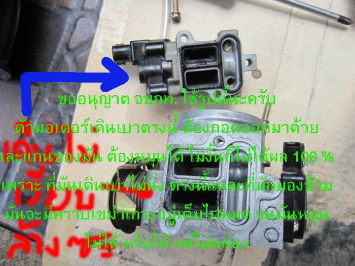

fahard622 พิมพ์ว่า:
ผมล้างมาแล้วแต่ก็ยังเบาดับอยู่ ใครก็ได้ช้วยบอกผมที่ขอบคุณคับ
[img]D:\Documents and Settings\Administrator\My Documents\Downloads\u995[/img]ล้างไม่ครบนะสิครับ ต้องถอดมอเตอร์ออกมาขยับแกนมัน และล้างแกนมันด้วย

fahard622 พิมพ์ว่า:
ล้างไม่หมดหรือเปล่าครับ ต้องถอดมอเตอร์เซ็นเซอะร์เดินเบา ออกมาหมุนแกน ล้างให้มันหมุนได้คล่องเหมือนเดิมด้วยนะครับ

รถวิ่งมาดีๆจอดติดคันหน้ารอบตกดับเฉย. จัดการล้างลิ้นปีกผีเสื้อตามคำแนะนำ แต่เน้าที่แกนมอเตอร์รอบเดินเบาเป็นอันจบเดินเรียบสนิทครับ.
