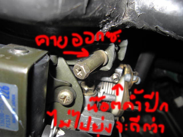

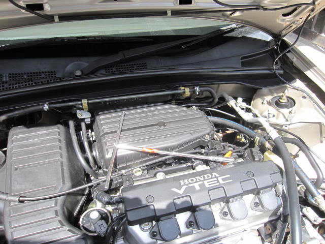

ล้างปีกเตรียมบิน ครับ เริ่มเลยนะ
ถอด
ถอด
น็อตค้ำให้ปีกผีเสื้อเปิด ศูนย์บอกว่าอยาไปยุ่ง อ้าวๆๆๆ ร้านแก็สมันยุ่งไปแล้วไม่ใช่ปัญหา
แต่ถ้าประกอบเสร็จแล้วรอบเดินเบาสูงเกินปกติก็ปรับได้ใช้ 6เหลี่ยม เบอร์ 2.5 ครับ
เหลือแบบนี้ .......ถอดเลย..............ถอดเล.......ยยยย

เปิดฝากระโปร่ง ไม่น่าบอกเลย

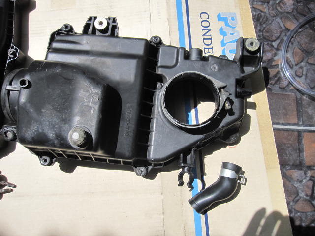

ต่อไป
ล้างปีกผีเสื้อกันไหม
เหลือแบบนี้
เหลือแบบนี้
ไขน๊อตอีก 4 ตัว ยกมันขึ้นมา
ชัดๆ กันไปเลย ถอดขั้วต่อออกให้หมด

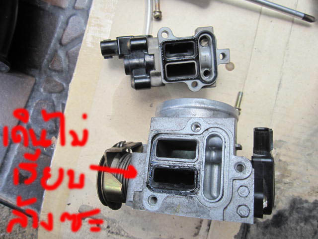

จำน๊อตค้ำปีกผีเสื้อได้ไหม เสียความซิง ให้ร้านแก๊สไปแล้ว ตอนนี้เป็นโอกาสของเราบ้าง
800 นิ่งๆๆ อยู่ที่มือเรา คานน๊อตออกนิด และใช่ หกเหลี่ยม เบอร์ 2.5 ขันออกครับ (ช้าๆนะครับ)
จริงแล้ว จ้างเค้าทำก็แค่ 200 - 350 เอง แต่ 200 ผมกินข้าวกลางวันได้ 4 วันแนะ

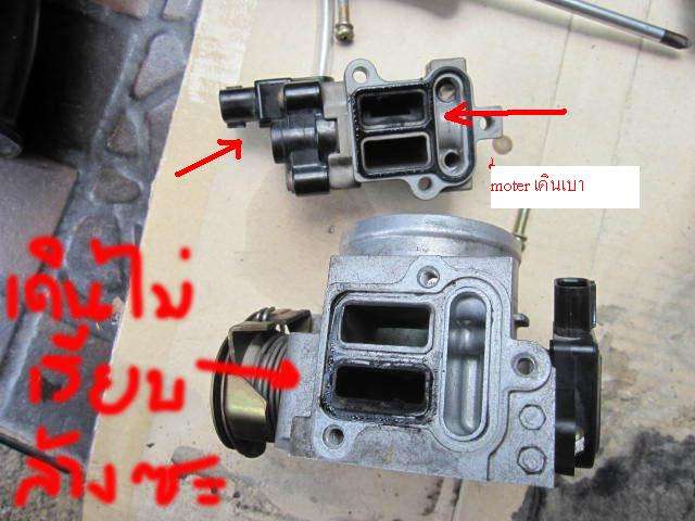

ได้ล้าง moter เดินเบาหรือเปล่าครับ ( รูปที่ 8 12 13 )

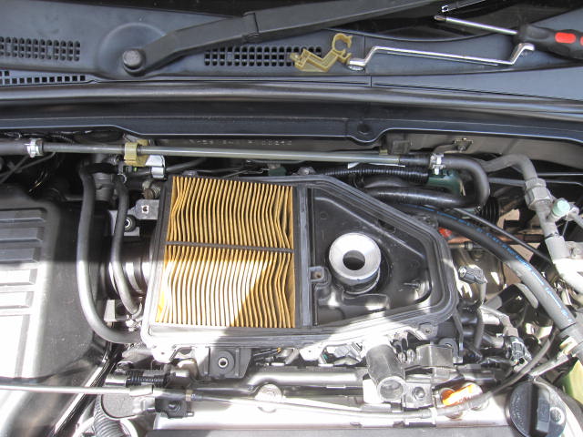

( ไม่ทราบว่าปรับที่ตรงไหนของปีกผีเสื้อครับเพื่อให้รอบนิ่งขึ้น ) รูปที่ 4 ครับ แต่มันไม่ได้ทำให้รอบนิ่งขึ้นนะครับ ที่ปรับกันเพราะโดนร้านแก๊ส เขาปรับมาให้ต้อนติดแก๊ส ... และ... ก็ .....คืออธิบายยากครับ เอาเป็นว่าถ้ายังไม่เคยปรับ อย่าไปปรับเลยครับ ศูนย์เขาตั้งมาดีแล้วครับ ดูเรื่อง moter เดินเบา ให้สะอาดก็น่าจะดีขึ้นนะครับ (รูปที่ 13)

ที่ตัวมอเตอร์เดินเบา เราต้องถอดมอเตอร์ออกมาล้างเลยใช่มั้ยครับ ผมหมายถึงใช้ประแจดาวถอดส่วนที่เป็นพลาสติกกับส่วนที่เป็นเหล็กแยกออกจากกัน ผมไม่ได้ถอดส่วนนี้แยกออกจากกันเพราะไม่มีประแจดาว แต่ผมใช้โซแน็กฉีดความสะอาดแทน ผมทำผิดวิธีใช่มั้ยครับ
ผมไม่แน่นใจว่าเข้าใจชิ้นส่วนตรงกันไหม อีกอย่างปะเก็นต่างๆใส่ครบไหม สภาพดีไหมครับ มีอากาศรั่วตรงไหนหรือเปล่าตรับ
ตัว นี้ที่เป็น ประแจดาว ผมก็ไม่ถอดครับ รู้สึกว่าน่าจะเป็นตัวปรับองศาลิ้นเร่งนะครับ
