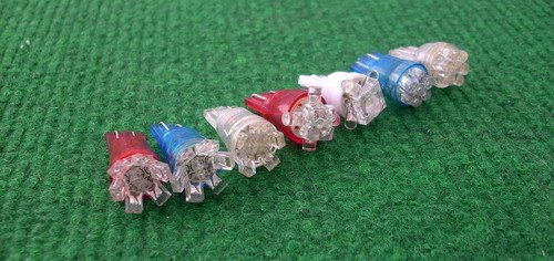

พฤหัส, 26 สิงหา 2010 02:35 - สอบถามเรื่อง ดวงไฟล์เรือนไมล์ ใช้แบบนี้ได้ไหมครับพี่
ตัวอย่างครับ
ขายหลอดไฟ LED ในเรือนไมล์
มี 3 สี ขาว ฟ้า แดง
ใส่แทนที่ของเดิมใด้เลยครับไม่ต้องแปลงคั๊บสีสวยสว่างกว่าคับ
T10 ราคาดวงละ 85-100 บาท
T5 ราคาดวงละ 35,45 , 75 บาท
แบบนี้ใช้กลับรถเราได้ป่ะครับผม
ได้รับคำขอบคุณจาก: tzm  amnuay  khem_hatyai  bhumipat  makunkwan  popza4

ศุกร์, 27 สิงหา 2010 11:56 - Re: สอบถามเรื่อง ดวงไฟล์เรือนไมล์ ใช้แบบนี้ได้ไหมครับพี่
hapguppy พิมพ์ว่า:
ตัวอย่างครับ
มี 3 สี ขาว ฟ้า แดง
ซื้อที่ไหนครับ เดี๋ยวผมลองให้ครับ ท่าทางจะดี อยากได้สีขาวครับ
