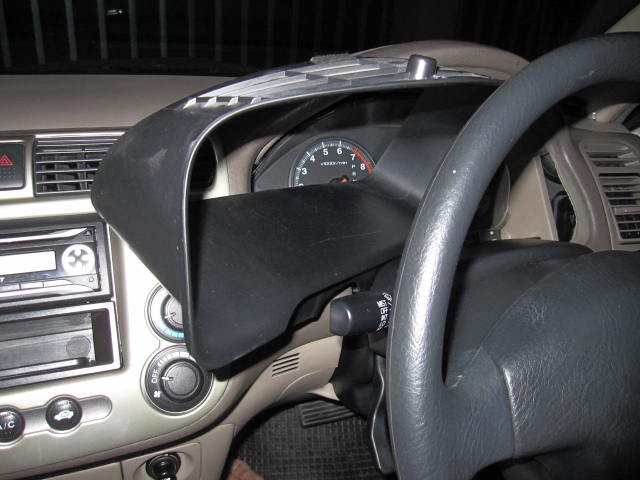

พฤหัส, 27 สิงหา 2009 12:28 - ถอดเรือนไมล์ และ เปลี่ยนหลอดไฟสีฟ้า
เมื่อวันแม่ ล้างปีกผีเสื้อ ไปยังไม่ได้เอารูปมาลงครับ เมื่อศุกร์ที่แล้วก็เปลี่ยนเบรคครับหมดแรงเลยไม่ได้เอารูปมาลงครับ
เสาร์นี้ ก็มีโปรเจ็คใหม่เรือนไมล์ฟ้า ครับ เอารูปมาลงก่อน เดี๋ยวไม่ได้ลงอีก ((( คนมันตังน้อยต้องทำเอง)))
ถอดด้านบนน๊อต 2 ตัว
ถอดด้านบนน๊อต 2 ตัว
กดพวงมาลัยลงมาต่ำสุด
เริ่ม
เริ่ม
มีคลิปล้อกอยูด้านใน ทั้ง ซ้ายและขวา
พยามสอดมือเพื่อช่วยดันดัน
แก้ไขล่าสุดโดย เมื่อ พฤหัส, 27 สิงหา 2009 13:13, ทั้งหมด 1 ครั้ง (ดูทั้งหมด)

zan พิมพ์ว่า:
ผมอ่าน DIY ตั้งกะอาทิตย์ก่อนแล้วก็ Print วิธีไว้กะเอาไว้ทำเองอ่ะ
ปรากฎว่า ไม่ได้ Update ครับ ถอดน็อต 2 ตัวแล้วก็ดึงๆๆๆๆ ดึงยังไงก็ไม่ออก เฮ่อ...
เหงื่อตก
เลยเลิกครับ ไอ้พลาสติกสีดำๆ นั่นเบี้ยวหน่อยนึงเลย (ใช้แต่แรงน่ะ)
ก็เลยขึ้นมานั่งอ่านใหม่ เห็นรูปแบบชัดๆ ยังงี้เลยพอเดาได้ว่า คลิปล็อคอยู่ตรงไหน
แต่สงสัยนิดนึงครับ ต้องเอาไขควง ดันเข้าไปเพื่อคลายคลิปด้วยหรือเปล่าครับ
เพราะผมออกแรงดึงเยอะมากจนมันเบี้ยวแล้วก็ยังไม่ออก เกือบว่าจะกระชากแล้วล่ะ แต่กลัวพังน่ะ
รบกวนผู้มีประสบการณ์หน่อยครับ ของผมไฟหน้าปัดขาดมา เดือนนึงแล้วครับ แต่ไม่ค่อยมีเวลาได้ทำ
ขอบคุณมากคับ
แรงชายอย่างเดียวเลยครับ ไม่ต้องงัดไม่ต้องแย่ ใดๆ ทั้งนั้น นี่แหละครั้งแรก ซิงๆ พยามยามเอามือสอดเข้าไปด้านในครับแล้วดึงเข้าหาตัวครับ
