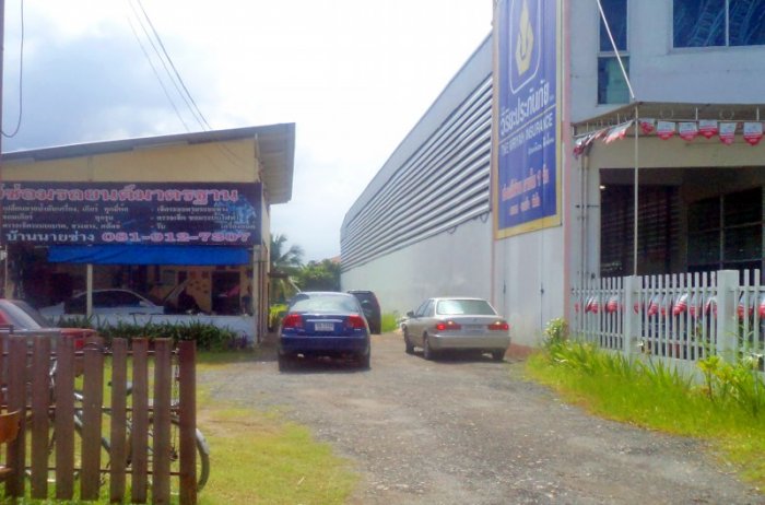

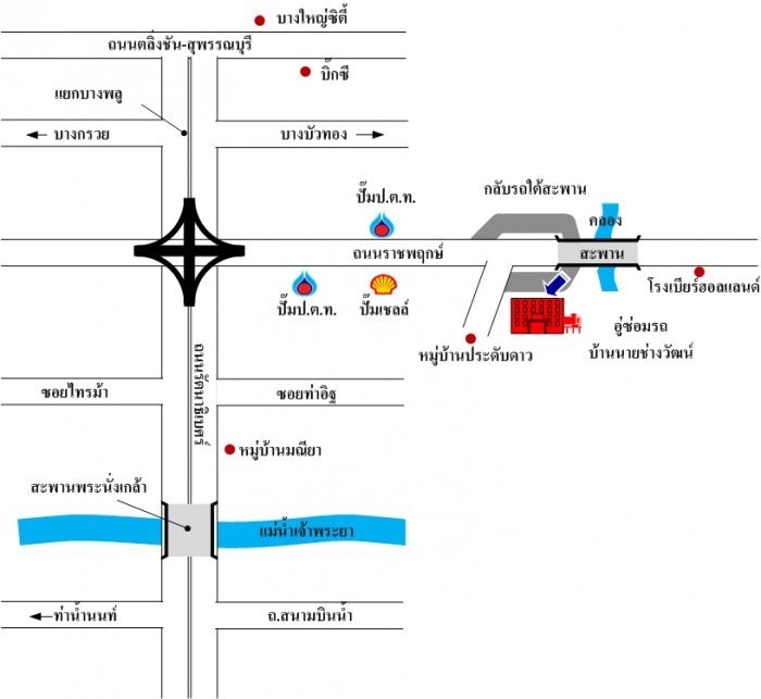

บ้านนายช่างวัฒน์ บริการซ่อมรถยนต์ HONDA
ถนนราชพฤกษ์-ถนนรัตนาธิเบศร์ครับ โทร.081-912-7307
ประสบการณ์ ซ่อม Honda มา 15 ปี
ถนนราชพฤกษ์ ท่าอิฐ ปากเกร็ด นนทบุรี (ติดกับU-turn ก่อนถึงอู่ซ่อมสีเจริญกิจ และก่อนเข้าหมู่บ้านประดับดาว)
ไปลองมาแล้วครับ แปลียนสายพานไทม์มิ้ง=972 ลูกลอก=1457 ซีลฝาวาส์ว=135 ซีลเพลาลูกเบี้ยว=140 ซีลเพลาข้อเหวียง=140 นำ้มันเกียรAT 3ลิตร=547 ค่าแรง=700
