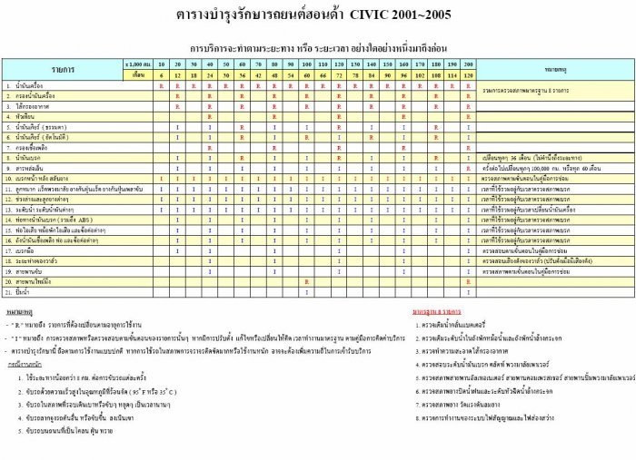

พุธ, 30 มิถุนา 2010 21:58 - ถามเรื่องครบ แสน โลเปลี่ยนอารัยบ้างคับ
ถามเรื่องครบ แสน โลเปลี่ยนอารัยบ้างคับ อะไหล่ต้องเปลียนอารัยบ้างคับวานผู้ที่เคยเปลียนหรือเช็คอารัยเพิ่มเติมแนะนำที่คับ
พุธ, 30 มิถุนา 2010 22:36 - ครบ 100,000 กิโล ต้องเปลี่ยนอะไรบ้าง // ราคาเท่าไรศูนย์และอู่นอก // มีอู่ไหนแนะนำ
มารอฟังด้วย ตอนนี้ 92,xxx แล้ว

พุธ, 30 มิถุนา 2010 23:22 - ครบ 100,000 กิโล ต้องเปลี่ยนอะไรบ้าง // ราคาเท่าไรศูนย์และอู่นอก // มีอู่ไหนแนะนำ
http://www.honda.co.th/owner/service-parts.php
ลองเข้าไปดูคับ รายการอะไหร่ เลือกตามระยะไมค์ได้เลยคับ

เพิ่มเติม
