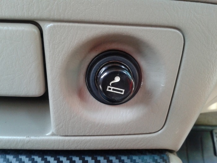

อังคาร, 4 กุมภา 2014 12:28 - ตามรูปเลยครับ...ใช้งานไม่ได้ครับ
มันใช้งานไม่ได้ครับ...เปลี่ยนหรือซ้อมได้ครับ...เสียบแล้วไม่มีไฟครับ
a_bug
ชื่อเล่น: กอล์ฟ
เข้าร่วม: 31 มีนา 2012
ตอบ: 486
ได้รับคำขอบคุณ: 757
อังคาร, 4 กุมภา 2014 12:31 - ที่จุดบุหรี่ใช้ไม่ได้
น่าจะฟิวส์ขาด รอคนแม่นๆมาบอกอีกที
bankbank970
เข้าร่วม: 14 มกรา 2014
ตอบ: 92
ได้รับคำขอบคุณ: 170
ให้คำขอบคุณ: 251
ที่อยู่: โคราช
อังคาร, 4 กุมภา 2014 12:40 - ที่จุดบุหรี่ใช้ไม่ได้
เปลี่ยนเลยครับ

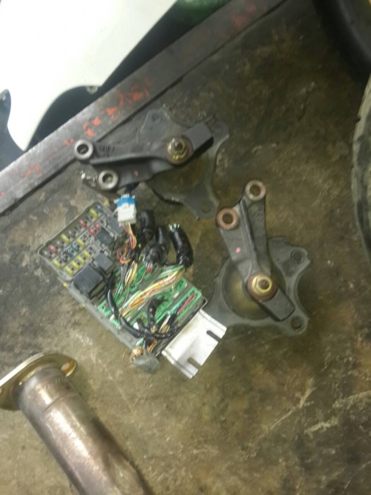

อังคาร, 4 กุมภา 2014 12:42 - ที่จุดบุหรี่ใช้ไม่ได้
เปิดแผงฟิวใต้คอพวงมาลัยออก พลิกดูด้านหลังว่าฟิวที่จุดบุหรี่อยู่ตำแหน่งไหน แบ้วก็เปลี่ยนฟิว แผงฟิวจะอยู่ใต้คอพวงมาลัยตามรูปครับ
รูปแผงฟิว ก้มดูจะอยู่เหนือพักเท้า

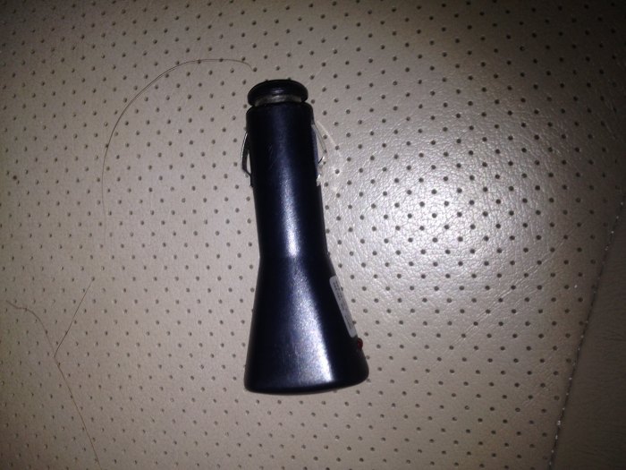

อังคาร, 20 พฤษภาคม 2014 21:06 - ที่จุดบุหรี่ทำใช้ไม่ได้คัฟ
เกี่ยวกับตัวนี้ไหมคัฟ

อังคาร, 20 พฤษภาคม 2014 21:42 - ที่จุดบุหรี่ใช้ไม่ได้
Nara44
เข้าร่วม: 09 ธันวา 2012
ตอบ: 71
ได้รับคำขอบคุณ: 47
ให้คำขอบคุณ: 27
พุธ, 21 พฤษภาคม 2014 02:07 - ที่จุดบุหรี่ใช้ไม่ได้
เช็คโดยการกดที่จุดบุหรี่เข้าไปดูครับ ถ้าใช้ได้มัจะเด้งออกและร้อนครับ
ที่ใช้ไม่ได้คือเสียบตัวที่ในรูปแล้วไฟไม่ติดหรือครับ ...ถ้าใช่ ในรูปตัวเสียบชาร์ต usb มันไม่มี contact ตรงกลางครับ
Marwin
เข้าร่วม: 29 มกรา 2009
ตอบ: 1661
ได้รับคำขอบคุณ: 1517
ให้คำขอบคุณ: 159
ที่อยู่: Seacon square
พุธ, 21 พฤษภาคม 2014 07:27 - ที่จุดบุหรี่ใช้ไม่ได้
Nara44 พิมพ์ว่า:
ตามนี้ครับ ฟิวส์ที่จุดบุหรี่ อยุ่ใต้คอพวงมาลัยน่ะครับ
Tiv
ชื่อเล่น: ติ้ว
เข้าร่วม: 13 มีนา 2011
ตอบ: 1380
ได้รับคำขอบคุณ: 1520
ให้คำขอบคุณ: 455
ที่อยู่: ปราจีน-นครสวรรค์
พุธ, 21 พฤษภาคม 2014 08:50 - ที่จุดบุหรี่ใช้ไม่ได้
ถ้าอีกอย่างคือเสียบแล้วไม่ล็อคต้องใช้มือกดแต่ร้อนอันนี้ต้องถอดหน้ากากพลาสติกออกมาและดัดตัวล็อคให้มันหนีบแต่ต้องดูฟิวขาดก่อนไหมถ้าไม่ขาดก็ตามนี้มันเกิดจากการเสียบที่ชาตแบตมันตัวใหญ่ตัวล็อคเลยถ่างออก
