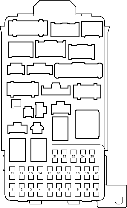

ฟิวส์คงจะขาดน่ะครับ
ลองตรวจเช็คที่กล่องชุดฟิวส์ภายในห้องโดยสารที่อยู่ใต้คอพวงมาลัย
(บิดปุ่มหมุนกลมๆ 2 อันที่อยู่ตรงแผงพลาสติคด้านล่างของแกนพวงมาลัย)
เปิดออกมาจะเห็นแผงฟิวส์อยู่ 3 แถวครับ
ผมดูจากสมุดคู่มือประจำรถบอกว่าตำแหน่งฟิวส์ที่จุดบุหรี่จะอยู่แถวที่ 2 (แถวกลาง)
ลองดูนะครับ
โชคดีครับ

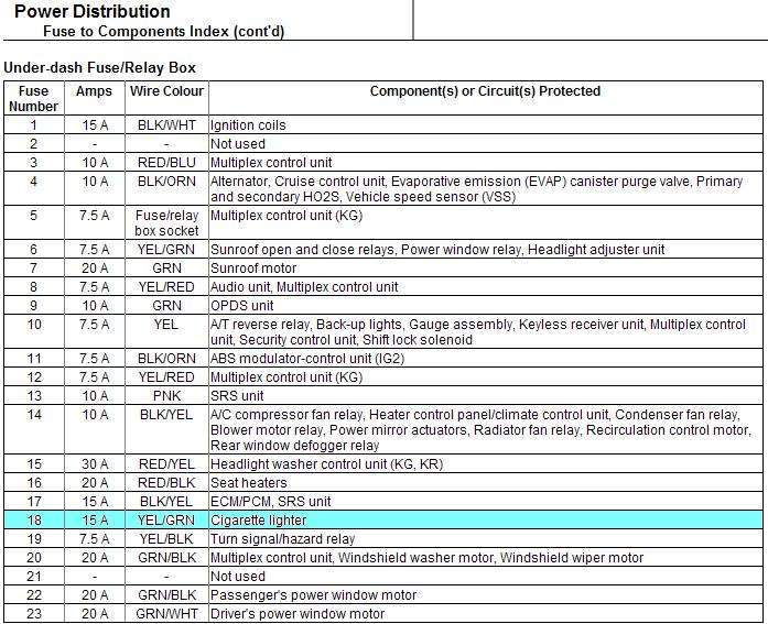

ฟิวส์ขาดหรือเปล่าครับ
ลองไปดูที่เบอร์ 18 ดูครับ

ขอบคุณมากครับ ปรากฎว่าฟิวส์ขาดจริงๆครับ อิอิ
