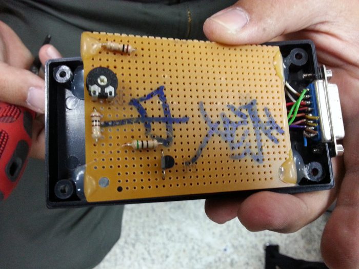

profibus
เข้าร่วม: 16 ธันวา 2012
ตอบ: 803
ได้รับคำขอบคุณ: 1151
ให้คำขอบคุณ: 516
พุธ, 5 มีนา 2014 20:36 - กระแสมาแรง....กล่องเพิ่มแรงบิด ดีจริงหรือ...
มันจะเป็นอย่างนี้ไหมนะ 3500
ได้รับคำขอบคุณจาก: fff_1232  lordpark  cisco  kantaphat  note_okaasan  qq  bankbankbank  ฺBlackBle  Jameskab  ome_RX  Freeway  Ip4s_  numxs

อุปกรณ์อิเล็กทรอนิกส์จะแรงขึ้นได้ มันขึ้นกับแรงดันหรือ V แรงดันเพิ่มขึ้นอุปกรณ์ก็จะแรงขึ้น แต่มันก็มีลิมิตการทนแรงดัน
เมื่อแรงดันคือตัวแปรของความแรง แต่...ในรถของเราแรงดันถูกกำหนดด้วยไดร์ชาร์ตที่ประมาณ 14.4V
แล้วท่านคิดว่าไอ้ขยะอิเล็กทรอนิกส์พวกนี้จะทำอะไรได้
และการต่อแบบไม่ต้องยุ่งกับสายไฟเดิม โดยที่ไปต่อคร่อมไฟ + - จะที่แบต ที่กุญแจ หรือที่จุดบุหรี่ มันคือการต่อแบบขนาน ดังนั้นอุปกรณ์พวกนี้มันเป็นได้แค่เพียงตัวสำรองไฟ สำหรับแรงกระชากชั่วขณะของอุปกรณ์นั้น และที่สำคัญมันต้องอยู่ที่ปลายทางใกล้กับอุปกรณ์ที่ต้องการไฟสำรองมากพอด้วย เช่น ถ้าจะสำรองให้ไดแร็กคอยล์มันก็ต้องต่อขนานอยู่ใกล้คอยล์มีถึงจะสำรองไฟได้
ยิ่งพูดก็ยิ่งเป็นภัยแก่ตัวเอง แต่มันอดไม่ได้จริงๆ ช่วงนี้เห็นเยอะมาก และเบื่อมากกับพวกที่มีความรู้ แต่ใช้หากินต้มตุ๋นกับคนที่เขาไม่รู้
ตามนี้ครับ  ผมขายของพวกนี้มือสองญี่ปุ่นอยู่
ผมเอากล่องต่อเข้าขัว้ + -  แล้วดึงออกแต่ที่กล่องไฟยังติดอยู่สักพัก  นั่นก็หมายความว่ามันก็คือ คาปาชิเตอร์เราดีๆๆนี่เอง
แต่ที่จะมำให้รถแรงขึ้นผมว่ายากครับ  น้ำมัน+อากาศเข้าเท่าเดิม   เครื่องมันจะแรงขึ้นได้ไงครับ
ยกตัวอย่างนะครับ
ผมไปติดปลายท่อ .......  ที่เค้าคุยว่าแรงม้าเพิ่ม 6-7 ตัว
ผมไปติดกรองอากาศเพิ่ม         แรงม้าเพิ่ม   4-5 ตัว
ผมไปติดกล่องไฟเพิ่ม         ได้แรงม้าเพิ่ม   4-5 ตัว
ผมไปติดกราวไวน์         แรงม้าเพิ่ม         3-4 ตัว
ถ้าผมติดทุกอย่าง  หมดไม่เกิน หมื่น   แต่ผมได่แรงม้าเกือบ 20 ตัว  ซิ่งถามว่าเป็นไปได้ไหม  ลองคิดดูครับ
มันเป็นการตลาดสำหรับผู้ที่เริ่มแต่งรถใหม่ๆๆอ่ะครับ
เห็นด้วยครับ เราทำหมดเป็นมื่นๆ แรงม้ายังเพิ่มมานิดเดียวเอง ถ้าใส่อะไรแบบ 1000 นึงขึ้นมาขนาดนี้ ผมจะติดสัก 10  กล่อง
