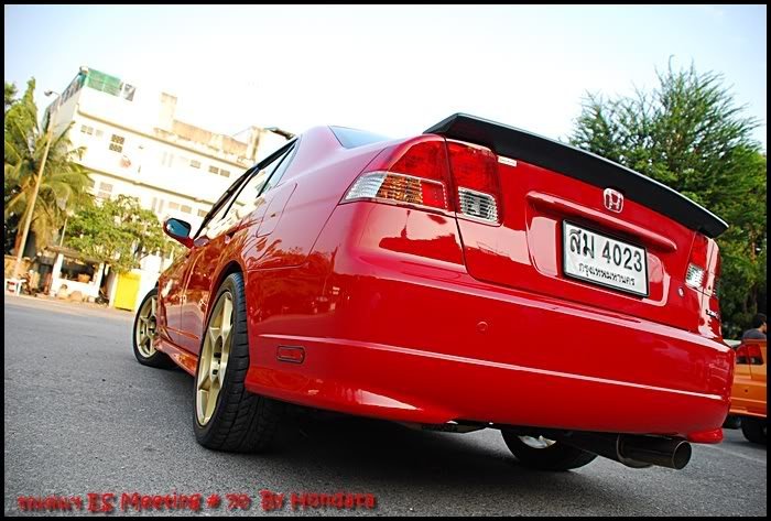

ผมเพิ่งจาเริ่มมาหาข้อมูลในการเสริมหล่อรถ ES ของผม แล้วผมก็คิดอยากจาติดสปอร์ยเลอร์แบบ DC2 แต่ผมก็ไม่แน่ใจว่าจาต้องเจาะกระโปรงรถรึป่าว ก็เลยขอถามเพื่อนๆ ที่ทราบ ช่วยบอกหน่อย ถ้าเจาะกระโปรงหลังก็สงสารรถ ก็อาจจาหันไปติดแบบอื่น ที่ไม่ต้องเจาะ และก็ขอถามเพื่อนๆ อีกหน่อยครับว่า มีสปอร์ยเลอร์แบบไหนอีกครับที่ไม่ต้องเจาะกระโปรงหลัง ถ้าเพื่อนๆ ท่านใดทราบช่วยแนะนำหน่อยนะคร๊าบ...

ต้องเจาะครับ อย่างน้อยสุดก็ 2 รู ถ้าไม่เจาะก็ตูดเป็ดครับ กาวทาอย่างเดียว

เจาะคับ DC2 จะมีน๊อตยึด 4 ตัวคับแต่ส่วนใหญ่จะตัดคู่หน้าออกข้างละตัวติดกาว3m เพิ่มเพื่อความแข็งแรงอีกระวังเรื่องการเกิดสนิมที่รูฝาโปรง ส่วนตูดเป็ดมีทั้งเจาะและไม่เจาะ ของแท้ก็ต้องเจาะรูเยอะกว่าด้วย ของก๊อบไม่ต้องเจาะแต่ระวังพวกโจรขโมยนะคับ

ตามนี้ครับ ผมเคยใส่หางเดิมทรงศูนย์ ยึดน๊อต ข้างละ 2 ตัว
แต่ตอนนี้ใส่หาง DC2 ของแท้ มันจะตรงรูเดิม เพียงข้างละ 1 ตัว
ผมให้ช่างตัด/เจียรน๊อตยึดที่ไม่ตรงรูเดิมออกข้างละ 1 ตัวครับ
หากไม่ซีเรียส จะเจาะเพิ่มก็ได้เพื่อที่จะไม่ต้องตัดน๊อตที่ dc2 ออกครับ
อย่าลืมติด 3m ด้วยนะ+ซิลิโคนกันน้ำซึมเข้าตรงรอยต่อกับหาง กันสนิมขึ้นที่รูเจาะ
