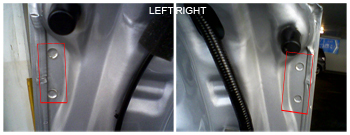

จันทร์, 27 ตุลา 2008 15:38 - การติดตั้งหางหลัง DC2 TYPE R ย้ายรูน๊อต / ตัดน๊อต / เจาะฝา ??
ขอบคุณสำหรับ ทุกคำแนะนำครับผม
รูใต้ฝากระโปรงใช่รูที่อยู่ในรูปหรือเปล่าครับ
สอบถามพี่ สเตฟาน ครับว่า ถ้า ย้ายน็อต นี่ยุ่งยากมั้ยครับ
สามารถเจาะหางย้าย น็อตได้เลยใช่มั้ยครับ
ได้รับคำขอบคุณจาก: jerapun2528  zan  k-autosociety  art-antz-killers

จันทร์, 27 ตุลา 2008 15:47 - การติดตั้งหางหลัง DC2 TYPE R ย้ายรูน๊อต / ตัดน๊อต / เจาะฝา ??
xenshiro พิมพ์ว่า:
รูนั้นเลยครับ ตามรูปที่คุณแนบมา
ย้ายรูปน๊อตไม่นานครับ ใช้เวลาประมาณหนึ่งชั่วโมงก่าๆ
ร้านที่ผมไปทำอยู่แถวพระราม9ครับ เป็นร้านเล็กๆ งานไฟเบอร์
คือเขาจะตัดน๊อตเดิม ตัวที่ไม่ตรงรูฝาท้าย แล้วก็มาเจียรที่หางให้เว้าลงไป เอาน๊อตมาวางตำแหน่งใหม่ แล้วก็เทของเหลว(คาดว่าน่าจะเป็นส่วนผสมของงานไฟเบอร์) รอให้แห้ง เป็นเสร็จสิ้นขบวนการ (น๊อตตัวใหม่ อาจจะไม่ใช่ตัวเดิมที่ตัดออกมานะครับ ทางร้านจะหาขนาดเดียวกันมาใส่แทนให้ ขัดข้องประัการใด โหลๆมาก็ได้ครับ)

ตัดออก แล้วติดกาว + ฝังเกลียวปล่อย อีกรอบตรงรูที่เหลือครับ
