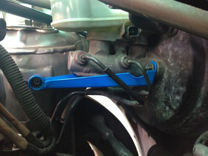

ผมมีอยู่อันนึง ลองใส่แล้ว ไม่ได้ครับ ต้องแปลง รูน๊อตยึดด้านหม้อลมเบรคตรงกันใส่ได้เลย
ส่วนอีกด้าน รูไม่ตรง มันเยื้องกันอยู่ ต้องหาแผ่นเหล็กมาเจาะยึดครับ ถึงจะใส่ได้

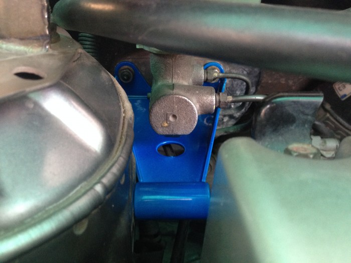

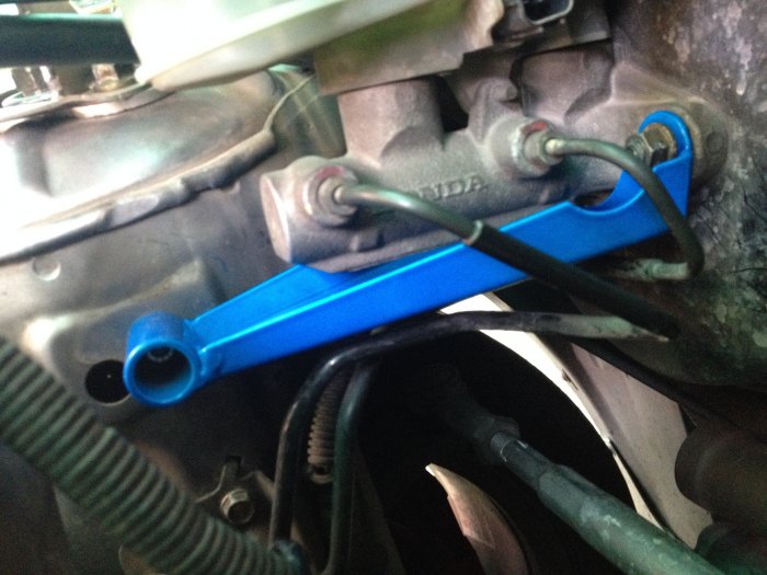

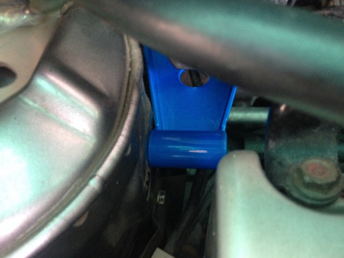

ภาพหลังการติดตั้ง ไม่ต้องดัดแปลงแต่อย่างได ใส่แล้วรู้สึกได้เลย
ส่วนปัญหาของพี่ts125nผมมีคำตอบให้ครับว่าป็นเพราะอะไรถึงได้มีปัญหา
=>ลองศึกษาขนาดของหม้อลมดูครับว่าเป็นชั้นเดียวหรือชั้นครึ่ง
