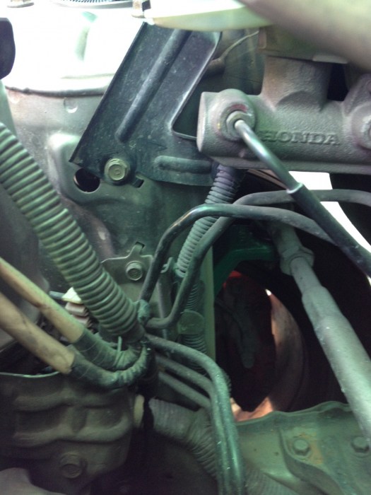

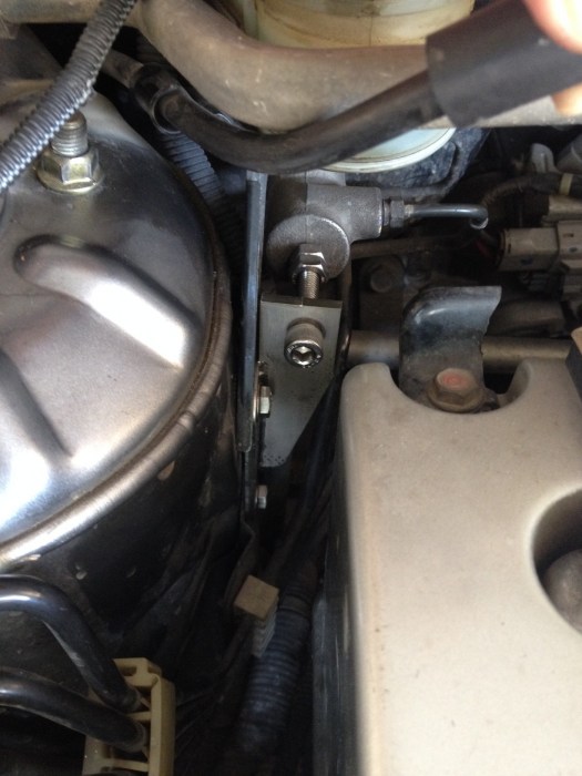

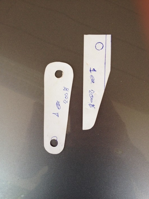

พุธ, 15 มกรา 2014 12:24 - Brake master stopper : ชุดค้ำหม้อลมเบรค

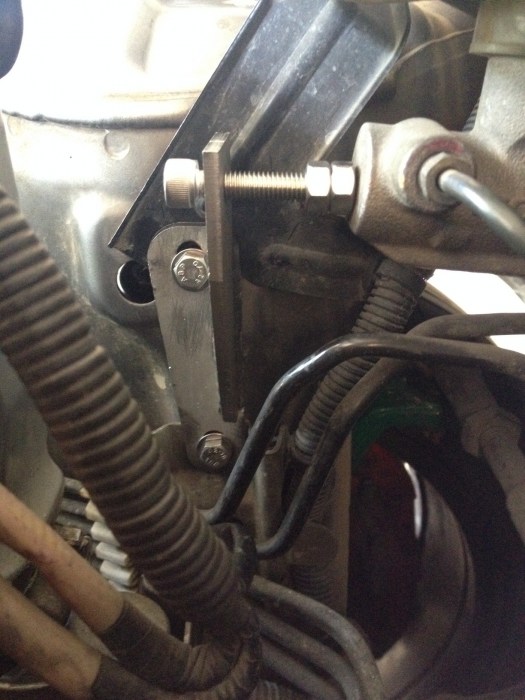

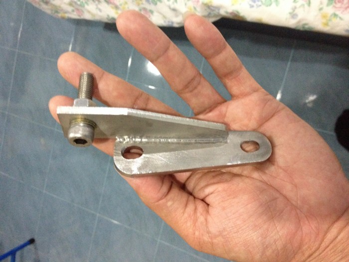

จากที่เสาะแสวงหามาแสนนานหลายชั่วโมง โดยหาทั้ง ES/EP3/DC5 ก็ไม่เจอชุดค้ำหม้อลมเบรค Idea ก็บังเกิดอยากสร้างอะไรที่สามารถใช้งานได้จริงแล้วมีประโยชน์
1.ตัดแบบวัดระยะแบบง่ายเลย โดยใช้จุดยึดที่มีอยู่
1.1 ใช้จุดยึดสายคันเร่ง
1.2 ใช้จุดยึดสายแรงดันน้ำมัน ABS(2.0)
2.นำแบบที่สร้างไปจ้างทางร้านตัดเลเซอร์(ใช้แผ่นเลส 4 มิล) แล้วเชื่อมเข้าด้วยกัน
3.ทำเกลียว+หาน็อตที่มีความยาวแล้วประกอบ ติดตั้ง พร้อมใช้งาน
ผลที่ได้ออกมาพอใจอย่างมากกับราคาที่เสียไป
ลักษณะการทำงาน
ลักษณะการทำงาน
วัดตัดแบบ
วัดตัดแบบ
ตัดตามแบบพร้อมเชื่อม
ภาพก่อนติดตั้ง
ภาพก่อนติดตั้ง
ภาพหลังการติดตั้ง
ภาพหลังการติดตั้ง

เพิ่มเติม
ภาพด้านบน
ภาพด้านบน

Hell_Boy พิมพ์ว่า:
ถามเป็นความรู้:
ใส่เข้าไปแล้ว ดีอย่างไร

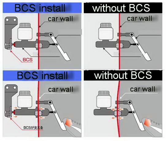

พุธ, 15 มกรา 2014 13:26 - Brake master stopper : ชุดค้ำหม้อลมเบรค
ใส่แล้วเบรคจะตรีงดีครับ ถ้าไม่มีเวลาเราเบรคแรงๆหม้อลมเบรคจะถอยออกไปนิดหน่อยครับตามนี้

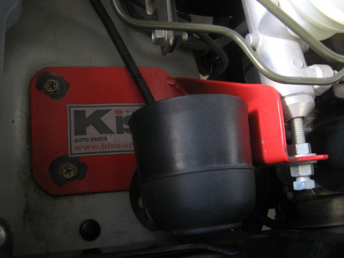

พุธ, 15 มกรา 2014 14:51 - Brake master stopper : ชุดค้ำหม้อลมเบรค
somchai10 พิมพ์ว่า:
 อันนี้ของดีแม็กครับ
อันนี้ของดีแม็กครับ
อันนี้ของดีแม็กครับ

พุธ, 15 มกรา 2014 19:39 - Brake master stopper : ชุดค้ำหม้อลมเบรค
แนะนำ จขกท เพิ่มน็อตตัวเมียอีกตัวนึงครับ ล็อคน็อตตัวผู้ไว้กับแผ่นเลส ไม่งั้นน็อตตัวผู้จะถอยกลับครับ

somchai10 พิมพ์ว่า:
เจ้าของจขกทเขาคงตาบเกลียวมาครับเลยไม่ต้องมีน็อต
มันต้องต๊าบเกลียวอยู่แล้วครับ ไม่ต๊าบเกรียวมันจะยันอยุ่ได้ไง 5555
ที่บอกว่ามันจะถอย มาจากการสั่นสะเทือนครับ น็อตที่จับกับวัตถุที่มีการเคลื่อนไหวมีการสั่นสะเทือนต้องเบิ้ลน็อตล็อคหมดครับ ไม่งั้นคลายหมด

พฤหัส, 16 มกรา 2014 16:45 - Brake master stopper : ชุดค้ำหม้อลมเบรค
athongchum พิมพ์ว่า:
somchai10 พิมพ์ว่า:
Step ต่อไปจะเอาอลูมามิลลิ่งทำเป็นค้ำหม้อลมครับ

พฤหัส, 16 มกรา 2014 19:21 - Brake master stopper : ชุดค้ำหม้อลมเบรค
3 Q CARS อันนี้ของญี่ปุ่น ตัวจริงมีอยู่ที่รถสมาชิกท่านใดเอามาให้ชมหน่อยครับ
ปล.น่าจะอยู่โซนนนทบุรี

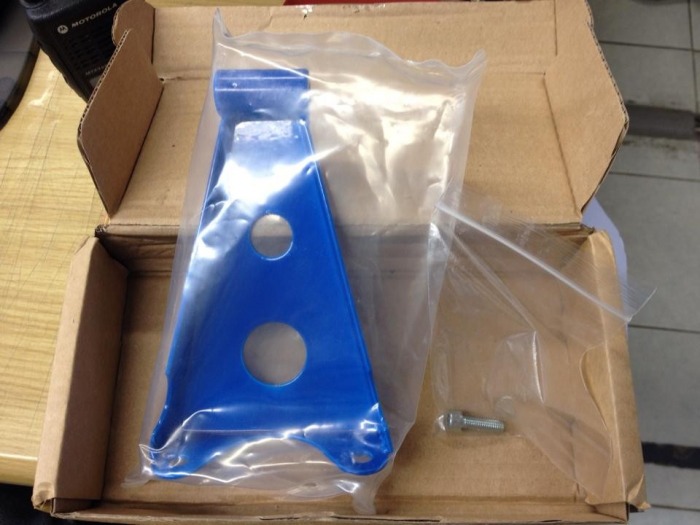

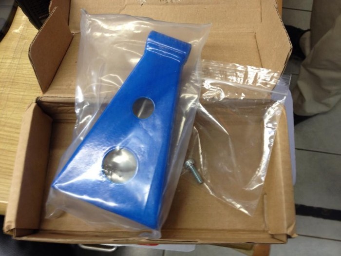

อังคาร, 11 มีนา 2014 20:08 - Brake master stopper : ชุดค้ำหม้อลมเบรค
lkki5 พิมพ์ว่า:
ผมสั่งมาแล้วครับ เดี๋ยวพรุ่งนี้จะติดตั้งพร้อมถ่ายภาพให้ชม
Tegiwa brake stopper

พุธ, 12 มีนา 2014 07:28 - Brake master stopper : ชุดค้ำหม้อลมเบรค
Hell_Boy พิมพ์ว่า:
lkki5 พิมพ์ว่า:
สนนราคาค่าตัวอยู่ที่เท่าไหร่ เผื่อสู้ไหว

พุธ, 12 มีนา 2014 08:51 - Brake master stopper : ชุดค้ำหม้อลมเบรค
lkki5 พิมพ์ว่า:
อันนี้มันตรงรุ่น dc5 คับ เอามาใส่ es ต้องเจาะตัวถัง เพื่อยึดน๊อต
หรือไม่ก้อแปลงใส่เอา
