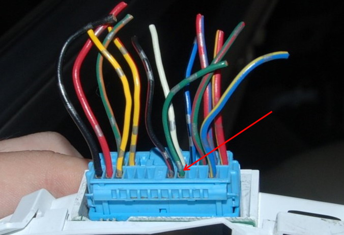

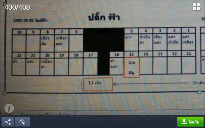

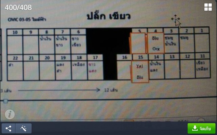

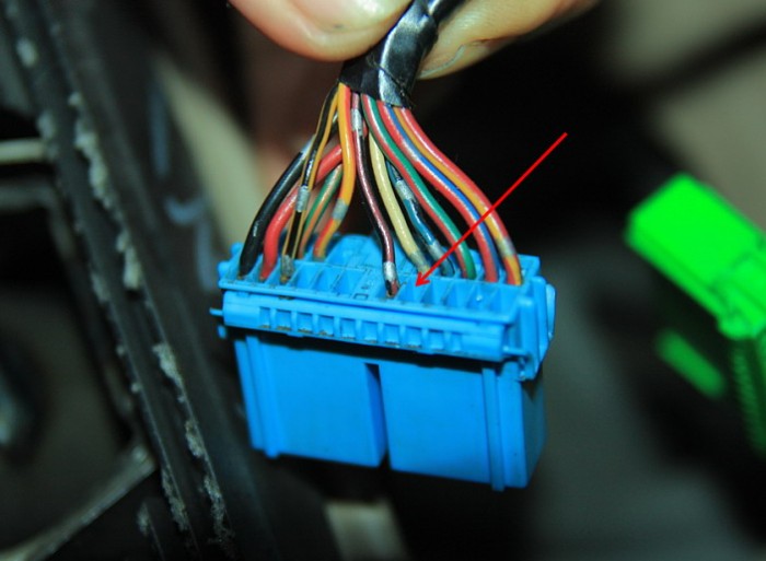

ยินดีด้วยนะครับกับความสำเร็จ  ตอนผมทำก็มีปัญหาเรื่องสีของสายเหมือน ผมก็เล่นเดาเอาเหมือนกันครับ แต่ผมมีข้อส่งสัยว่า สายที่เหมือน 2 เส้น คือ ขาวแดง กับ เขียวดำ  ขาวแดงตัดทิ้งไปเลย ก็ เหลือสาย เขียวดำ มันคือสายอะไร ใครรู้ช่วยตอบหน่อยครับ เพราะของผมมันไม่มี แต่ ฟังชันของไมล์ก็ทำงานปกติไฟติดทุกดวง รถผมปี01 มี Ariback ABS
อันนี้เป็นปลั้กที่ฟ้าที่ได้มาจากทางเวบ สาย เขียว/ดำ ตำแหน่งจะอยู่ที่ลูกศรชี้ มันเป็นสายอะไรครับ ใครรู้ช่วยตอบด้วยครับ ของผมมันไม่มี
ส่วนอันนี้เป็นปลั้กรถผมที่ วายสายแล้ว สาย เขียว/ดำ มันควรจะอยู่ที่ตำแหน่งลูกศรชี้ แต่รถผมไม่มีสาย เขียว/ดำ แต่ไมล์ทำงานครบทุกอย่าง ผู้รู้ช่วยตอบที่ครับ
ไฟก็ติดหมดทุกดวง
ไฟก็ติดหมดทุกดวง

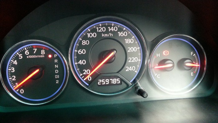

พุธ, 7 พฤษภาคม 2014 09:34 - รีวิวเปลี่ยนไมล์ดำของรถปี 01-02 เป็นไมล์ฟ้า 03-05
ผมได้ไมล์ฟ้ามาจากพี่ในเวปเลยลอง wiring เอง
ปรากฎว่าเจอปัญหามากมายคับ...แต่สุดท้ายก็ผ่านพ้น...(เล่นเอาซะเหนื่อย)ใช้เวลาไป2วันเต็มคับ
สรุปการ wiring
สุดท้ายเหลือ1ปัญหาที่ยังแก้ไขไม่ได้ คือ (ไฟสูงไม่ติดคับ)
มีใครรู้วิธีแก้ปัญหานี้ไหมคับ...รบกวนหน่อยคับ
รูปนี้ไฟสูงไม่ติดคับ

รถผม เกียร์ M/T ก็ใช้ผังด้านบนตามรุปครับ ต่างไปนิดหน่อย

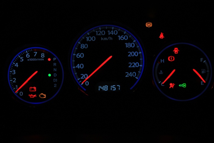

รถ ผม 02 เปลี่ยนใส่ไมล์ 04 เรียบร้อยแล้วครับ แต่ติดปัญหาตรงไฟที่โชว์ abs airbag นี่แหละครับ อ่านดูเห็นบอกให้ต่อลงกราวด์
แต่ว่าลงกราวด์มันคืออะไร ต่อตรงไหนครับ รบกวนด้วยครับไม่รู้จริงๆครับ ขอบคุณมากครับ

รถผม ไมลดำ m/t 02 ไม่มีabs ไม่เทค ใส่ไมลฟ้า 2004 ได้ผังตามรูปมาแก้ใข โดยคุณแชมป์ es
ลงรุปยังไงครับ

surasaka พิมพ์ว่า:
ผมก็จำไม่ค่อยได้นะครับ แต่ที่พอจำได้absกับairbagมีอย่างไดอย่างหนึ่งต่อลงกราว์ด(ตัวถังรถตรงไหนก็ได้)กับอีกอย่างนึ่งต้องต่อเข้ากับขั่วบวกของไฟในรถอ่ะครับ เคยทำนานแล้วล่ะคับ
