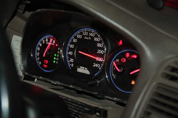

ขั้นตอนการ Test ไมล์ครับ
ทุกขั้นตอนห้ามเกิน 5 วินาทีคับ
1. ก่อนอื่นก็เสียบกุญแจรถก่อน
2. บิดกุญแจพร้อม on (แต่ยังไม่ต้อง on)
3. กดปุ่มรีเซ็ตเลขกิโลเมตรค้างไว้
4. ตามด้วยเปิดไฟหรี่
5. บิดกุญแจ on (II) อีกมือก็ยังกดปุ่มรีเซ็ตเลขกิโลเมตรค้างอยู่
6. ปิดไฟหรี่-เปิดไฟหรี่-ปิดไฟหรี่ (อีกมือก็ยังกดปุ่มรีเซ็ตเลขกิโลเมตรค้างอยู่ )
7. ปล่อยปุ่มรีเซ็ตเลขกิโลเมตร แล้วกดซ้ำไปอีก 3 ครั้งภายใน 5 วินาที อย่ารัวเร็วนักคับ เว้นจังหวะซักครึ่งวินาทีค่อยกดซ้ำอ่ะ
8. ถ้าสำเร็จ ไฟทุกดวงจะกระพริบ เข็มทุกเข็มจะสวิงสุด แล้วสวิงกลับ จากนั้นไฟทุกดวงจะค้าง ถ้าจะ Test อีกรอบก็แค่กดปุ่มรีเซ็ทครั้งเดียว
และ ถ้าจะยกเลิก Mode Test ก็แค่บิดกุญแจดับ

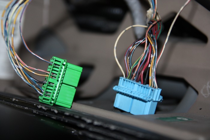

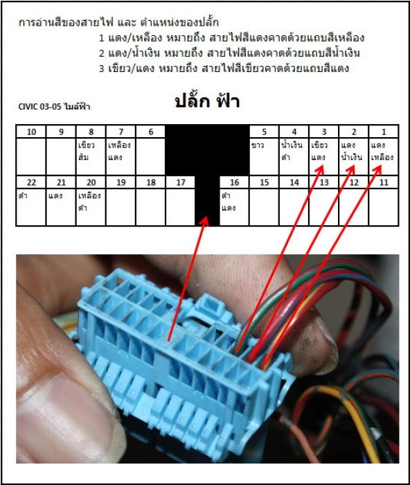

ไดอแกรมของปลั้กครับ
ตัวอย่างการดูสีของสายไฟ และ ตำแหน่งปลั้ก
สีของสายไฟตามจริงครับ ปลั้กฟ้าของไมล์ฟ้า 03-04
สีของสายไฟตามจริงครับ ปลั้กเขียวของไมล์ฟ้า 03-04

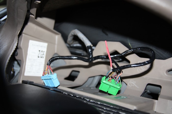

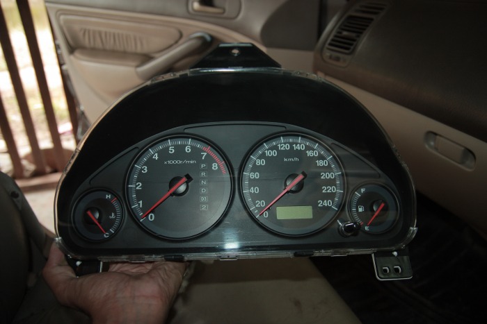

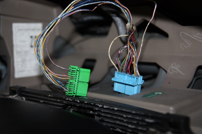

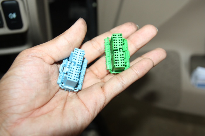

อังคาร, 26 พฤศจิกา 2013 16:21 - รีวิวเปลี่ยนไมล์ดำของรถปี 01-02 เป็นไมล์ฟ้า 03-05

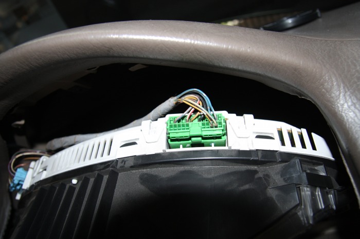

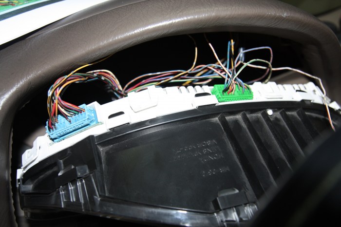

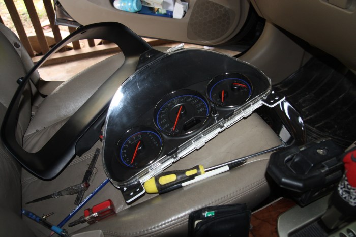

ศึกษาข้อมูลแล้วก็มาลงมือทำกันเลยครับ ก่อนลงมือทำ ปลดขั้วแบตตารี่ออกก่อนนะครับ เดียวสายช็อดกัน
ไมลฺที่ได้มาครับ ไมล์ AT ฟังชันครบครับ Airbak ABS ราคา 3,500 บาท จากเวบเรานี้แหละ

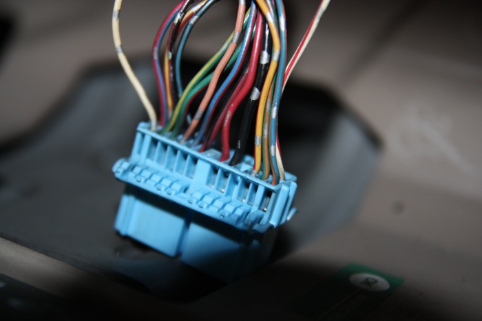

การลื้อไมล์ออกมาก็ไม่ยากครับ ปรับพวงมาลัยให้ต่ำสุด ที่กรอบไมล์มีน๊อตสองตัวด้านบน เอากรอบออกมาแล้ว ที่ตัวไมล์มีน๊อต4ตัว เอาไมล์ออกได้แล้วตามรูป ก็ถอดปลั้กเขียวและ ปลั้กฟ้า
ปลั้กฟ้าครับ ถอดออกเลย โยนทิ้งไปเลย

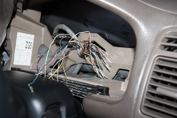

ถอดออกมาแล้วก็เหลือสายไฟกับปลั้ก เอาผ้าที่พันสายไฟออกด้วยครับ เพราะจะมีสายไฟบางเส้น ย้ายไปอยู่อีกปลั้ก
พระเอกของเรานอนรอความหวังอยู่นะ สู้ๆ

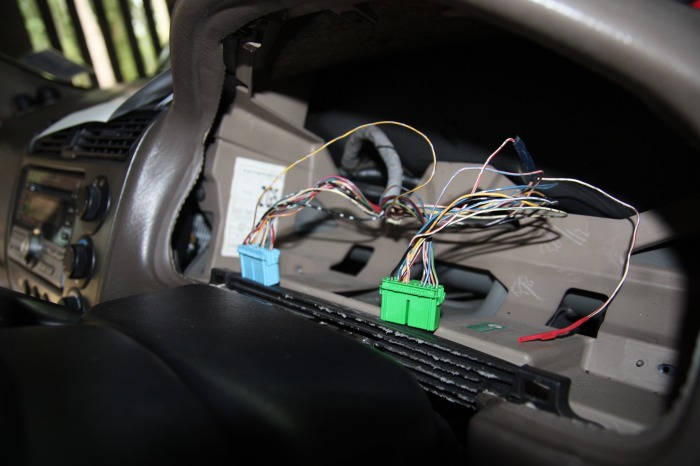

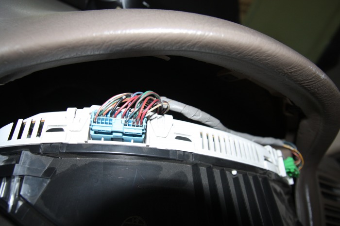

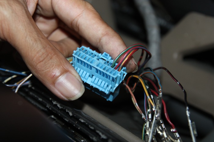

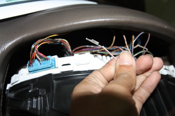

อังคาร, 26 พฤศจิกา 2013 16:41 - รีวิวเปลี่ยนไมล์ดำของรถปี 01-02 เป็นไมล์ฟ้า 03-05
ต่อๆ ยังอีกยาว

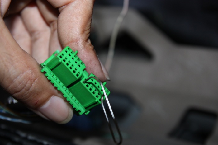

ที่ปลั้กจะมีตัวล็อกสายไฟอยู่ แงะเอาตัวล็อกออดมาก่อน
อีกรูปเปิดที่ล็อกสายไฟแล้ว
การเอาสายออกก็ใช้คลิป หรือลวดก็ได้แต่คลิปมันจะพอดีมาก เสียบเข้าไปให้ดังกึ้กจนสุด แล้วก็ดึงสายไฟออก
ชัดๆอึกรูป
ชักสายออกมาหมดแล้ว ขอแนะนำว่า อย่าสับสายที่ละเส้น เดียวจะหลงได้ว่าเส้นไหนเปลี่ยน หรือ เส้นไหนยังไม่ได้เปลี่ยน เอาเป็นว่าเอาออกมาทุกเส้นเลย อย่างที่เห็น

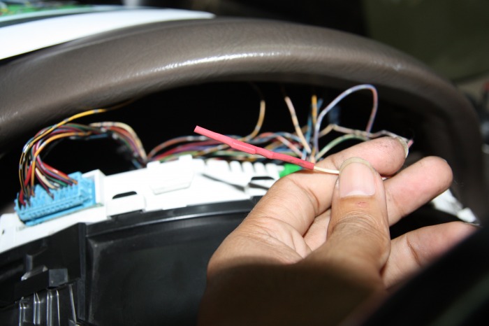

อังคาร, 26 พฤศจิกา 2013 16:49 - รีวิวเปลี่ยนไมล์ดำของรถปี 01-02 เป็นไมล์ฟ้า 03-05
ต่อๆ
เหลือปลั้กเปล่า 2 อัน

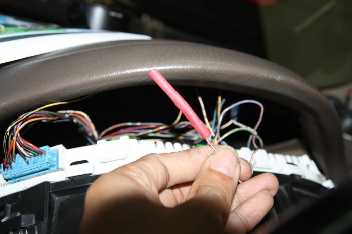

เรามาเริ่มเสียบกันดีกว่า เมื่อกี่ถอดแล้วก็ต้องเสียบ เริ่มจากตำแหน่งที่1 ของปลั้กฟ้าหรือ เขียวก็ได้ เริ่มจาก 1 2 3 4 จนครบทั้งสองปลั้ก
เสียบสายครบหมด แล้ว แต่ ขอแนะนำว่า ทวนตำแหน่งสายอีกซักสองรอบ หรือสามรอบก็ได้ เพื่อความชัว เสียบสายครบหมดแล้วจะแหลือสาย ขาว/แดงอยู่ 1 เส้น
ให้เอาท่อหดใส่ไว้ กันช็อด ไม่มีท่อหด ก็ ผ้าแทบก็ได้ แต่ผมไม่ค่อยชอบ นานไปแล้วกาวชอบละลาย
ใส่แล้วเป็นแบบนี้

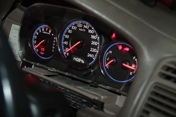

อังคาร, 26 พฤศจิกา 2013 16:55 - รีวิวเปลี่ยนไมล์ดำของรถปี 01-02 เป็นไมล์ฟ้า 03-05
ต่อ

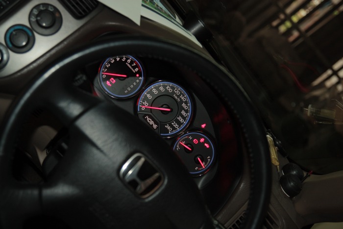

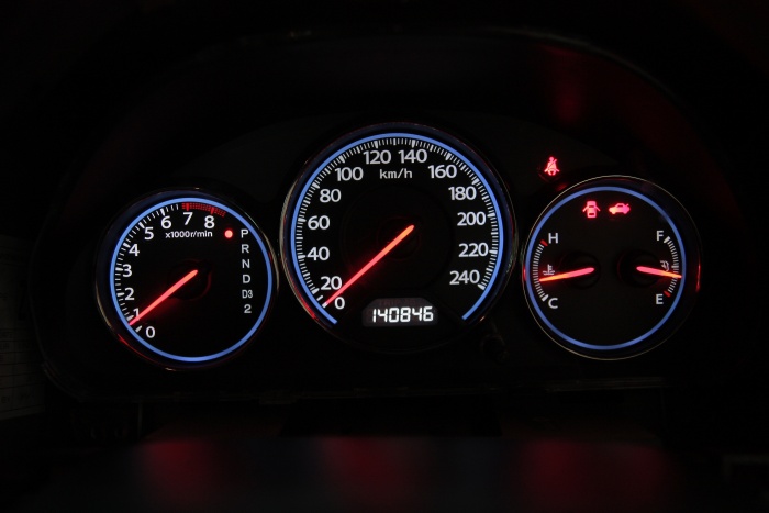

เสร็จแล้วก็ลองเสียบ Test
บิดกุญแจ on ไฟขึ้นครบ
ลอง Test ดูครับตามขั้นตอน
ถ้าใช้ได้แล้วเราก็มาเก็บสายไฟซะหน่อย ยุ่งมากเลย
เก็บซะเรียบร้อยเลย

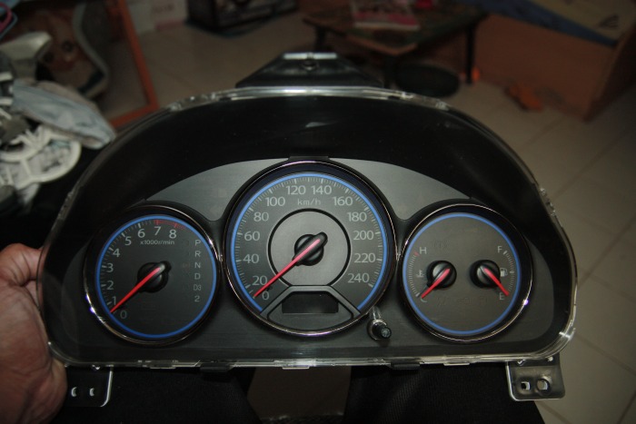

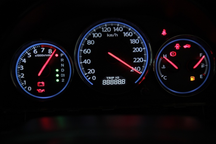

อังคาร, 26 พฤศจิกา 2013 16:59 - รีวิวเปลี่ยนไมล์ดำของรถปี 01-02 เป็นไมล์ฟ้า 03-05
ต่อ
เสร็จแล้วก็ประกอบไมล์เอาไปที่เดิม ลองอีกรอบ 555 สวยจัง
Test อีกรอบ จม 240 เลย
อีกมุมนึง ดูแล้วก็สวย
ไมล์เก่าน่าสงสารจังโดนปลดปะจำการ จบครับ

พุธ, 27 พฤศจิกา 2013 09:03 - รีวิวเปลี่ยนไมล์ดำของรถปี 01-02 เป็นไมล์ฟ้า 03-05
poh พิมพ์ว่า:
เก่งมากเลยคับ
ไมล์ค่าเสียหายเท่าไหร่คับ
ได้มา 3,500 บาท เลขไมล์ 140,XXX จากเวบเรานี้แหละ

พุธ, 27 พฤศจิกา 2013 10:58 - รีวิวเปลี่ยนไมล์ดำของรถปี 01-02 เป็นไมล์ฟ้า 03-05
ลองวิธี Test ใช้กับFDได้เหมือนกัน ลองมาแล้ว
