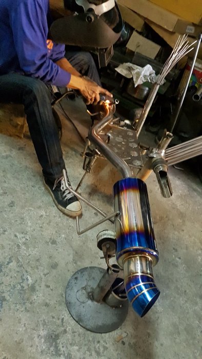

ปรกติเปลี่ยนแค่ปลายท่อไม่ได้ทำให้กินน้ำมันเพิ่มมากขนาดนั้น
สันนิษฐาน
1. คุณคำนวณการกินน้ำมันถูกต้องใช่มั้ยครับ (อาจจะทดสอบไปอีกซักระยะ 2-3 ถังเต็มๆ)
2. ที่ว่าเปลี่ยนแค่ปลายท่อ ทางร้านมีกรรมวิธีัยังไงในการเปลี่ยน ไขน็อตสองตัว ยกใส่ จบ หรือมีการถอดท่อออกมาแล้วเชื่อมท่อใหม่เข้าไป ที่เคยได้ยินมา บางครั้งตัวแคตมันเสื่อมสภาพแล้ว พอมีอะไรไปกระแทกมันก็พังลงมาอุดท่อทำให้รถอืดและกินน้ำมันมากขึ้น
ตอบคำถามครับ
1. เติมน้ำมัน E85 เต็มถัง 960 บาท วิ่งได้ระยะทาง 295 กิโลเมตร เท่ากับ 960/295= 3.254 บาท/กิโลเมตร
2. เค้าใช้แก็สเป่าตัดปลายท่อออก จากนั้นก็เชื่อมปลายท่อเข้าไปครับ โดยไม่ได้ถอดท่อออกจากตัวรถแต่อย่าใดครับ
ถ้าทำแบบที่ว่า มีโอกาสเป็นไปได้คือ เชื่อมไม่ดี มีรอยรั่วครับ ทำให้ไอเสียไหลออกหลายทาง ความรู้สึกหลังเปลี่ยนมาเป็นไงมั่งครับ อืดรึเปล่า
ความรู้สึกไม่อืดนะครับ และก็ไม่น่าจะรั่วเพราะผมนั่งดูช่างเชื่อมอยู่ตลอดครับ
