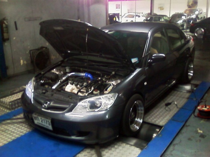

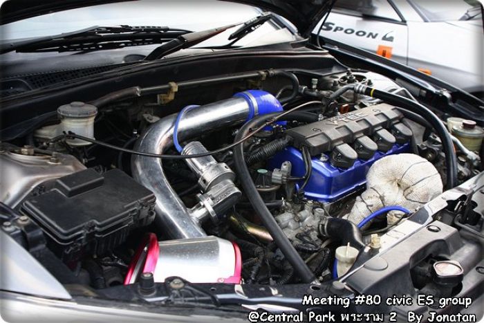

1.7 AT Turbo เซทได้สบาย ๆ ครับ โบเล็ก บูสน้อยไม่พังแน่นอนครับ แต่บอกได้เลยครับว่ามันไม่ได้แรงเหมือน MT แต่ขับสนุกและสบายขึ้นมากครับ
ผมทำมาตั้งแต่ปี 2010 จนถึงวันนี้ยังไม่มีปัญหาเลย ทั้งเครื่องและเกียร์

บางอู่ก็ทำไม่แพง. บางอู่ก็ราคาพอสมควร.
ที่อูผมทำก็ราคา ไม่เกิน 6-70000 อ่ะครับ รวมกล่องf-con
ด้วยนะครับดูราคาอาจจะแรง แต่ค่ากล่องกะค่าจูนก็ 20000+
แล้วครับ ไหนจะค่า เทอร์โบ เขาไอดี ไอเสีย หัวฉีด อินเตอร์
แต่ก็มีชุดkit ในบอร์ด eg3d ขายอยู่ หมื่นกว่าบาท
มีเทอร์โบ อินเตอร์ โบลออฟ เขาไอดี - เสีย ถ้ายังอยู่ แค่เช็ค
แกนเทอร์โบว่ายังแน่นอยู่ไหม. เอามาใส่d17 แล้วก็หากล่องใส่ จบ
อ๋อ. ผมทำที่อู่ aek engine. สุขา 3
อู่นี้เค้าจะจูนที่. Gettuned เจ้าของ es d17 turbo บูสต์ 0.9
248 ม้า. เครื่องเดิมยันน็อต

รายละเอียดรถผมนะครับ
ก็อย่างรถผมใส่โบ Garret M24 AR48 หรือโบเดิมของเครื่อง ca18 ครับ บูสแค่ 0.5 ครับเวสเกตก็ของเดิมมากับตัวเทอร์โบแต่ทำเกลียวที่ขาไว้ปรับบูส (ตอนจูนรันแรกผมเคยจูนบูส 1.0 บาร์ที่รอบเครื่อง 3800 รอบ แต่ไม่ได้ใช้จริงเพราะเกียร์คงไม่ไหว)
ส่วนหัวฉีดผมใช้ของ 380 CC. ของ RB25neo turbo หรือจะใช้ของ jvvti ไม่มีเทอร์โบก็พอครับ
โบออฟก็เลือกเอาตามชอบครับว่าเสียงแบบไหน แต่ส่วนของผมเอาของ Apexi ปรับเสียงได้
อินเตอร์ก็ของทั่วไปลูกเล็กครับแต่ยาว จะได้ไม่ต้องตัดเหล็กดามกันชนด้านใน
เขาเทอร์โบกับท่ออินเตอร์ก็หาร้านที่ไว้ใจได้และชำนาญเรื่องนี้ซักนิดเพราะต้องมีการเจาะอ่างน้ำมันเครื่องเอาน้ำม้ันมาเลี้ยงแกนเทอร์โบครับ
ส่วนกล่องผมใช้แค่ E-Manage Blue ก็พอจะใช้งานได้ครับ แต่คงไม่ดีเหมือน Fcon ครับ (คุณภาพตามราคา)
ปั้มติ๊กของเดิมเลยครับไม่ต้องเปลีย่น
แนะนำนะครับถ้าจะเซทจริง ๆ ไม่ต้องไปหาโบลูกใหญ่มากนะครับใหญ่แค่ไหนก็บูสไม่ได้เยอะเพราะปัญหาอยู่ที่เกียร์มันไม่ได้ออกแบบมารองรับเทอร์โบ มันจะไม่ทนครับ พังไม่พังอยู่ที่คนขับด้วยทุกอย่างมันมีลิมิต แล้วที่ข้อมูลตามเน็ตที่เค้าว่าแช่ไม่ได้         ก็ไม่ใช่ว่าขับความเร็วสูง ๆ ไม่ได้นะครับ มันขับได้เหมือนรถเดิม ๆ ทั่วไป แต่อย่าแช่บูส
ลองหาข้อมูลดูนะครับว่าชอบแบบไหนหรือลองนั่งรถผมดูก่อนก็ได้ครับว่าชอบอารมณ์นี้ไหม ผมยินดีครับ หรือจะโทรมาปรีกษากันดูก็ได้ครับ 091-5520335 อัดครับ
แก้ไขล่าสุดโดย เมื่อ อังคาร, 20 สิงหา 2013 21:25, ทั้งหมด 1 ครั้ง (ดูทั้งหมด)
ได้รับคำขอบคุณจาก: undertaker55  Oyoyoo  kittidech  wut-chiangmai  bangkean_tum  alit  Sombutsiri  future  pejung  Freeway  kantaphat

ลืมเรื่องท่อไอเสีย เท่าที่เคยลองนะครับ
(ปลายท่อเป็น Buddyclub Racing Spec)
2.5" โล่ง ๆ ทั้งเส้นพักปลาย 2.5 ไส้ตรง = ไม่มีแรงเลยรอบต้น
2.5" มีพักกลางไส้ตรง 1 ใบ บวบแทนแคต 1 ลูก พักปลาย 2.5 ไส้ตรง = วิ่งได้พอสมควร
2.0" มีบวบแทนแคต  1 ลูก พักปลาย 2.5 ไส้ตรง = มาดีทั้งต้นและปลาย
ถ้าใส่ Silencer วิ่งไมดีทุกช่วงความเร็วครับ
ถึงเป็นเทอร์โบแล้วแต่ถ้ายังเป็นเกียร์ AT ท่อไอเสียก็ยังมีผลกับอัตราเร่งอยู๋นะครับ
ทุกอย่างเป็นความเห็นส่วนตัวที่ผมลองด้วยตัวเอง ทำเอง ไม่ได้ฟังใครมา อาจจะไม่ดีสำหรับรถคนอื่นก็ได้ครับ
ได้รับคำขอบคุณจาก: undertaker55  kittidech  alit  Sombutsiri  future  CALM
