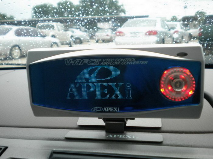

ตอบ ลองเหยีบค้างเลยไม่ต้องถอนแล้วบิดกุณแจแบบผม พอเครื่องติดแล้วให้ค้างไว้รอบจะเร่งอยู่ที่ 1500 ค้างไว้ซัก 30 วินาที แล้วถอนคันเร่ง รอบจะตกมาเหลือประมาณ 1100 แล้วก็ใช้งานตามปกติ ของผมทำเฉพาะตอนเครื่องเย็นเท่านั้น ถ้าอุณหภูมิน้ำหล่อเย็น 80 องศาขึ้นไปสตาร์ทได้เลยไม่ต้องทำอย่างที่ว่ามา
ปล.รถผมมีจอฟ้า vafc2 สามารถบอกเปอร์เซ็นการเหยียบคันเร่งได้

ขอบคุณครับ ขอดูรูป vafc2 หน่อยได้มั้ยครับ น่าสนใจดี แล้วติดตั้งยังไงครับ?

ตอบ รูป vafc2 ติดตั้งง่ายแต่ต้องเข้าใจ diagram ecu นะ ของมือสองราคา 5-7 พัน ของใหม่ก็หมื่นนิดๆ
ปล.ตระกูลจอฟ้าของ apexi ส่วนมากสามารถบอกเปอร์เซ็นของคันเร่งได้ ไม่จำเป็นต้อง vafc
