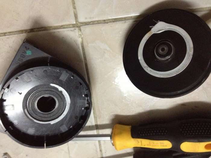

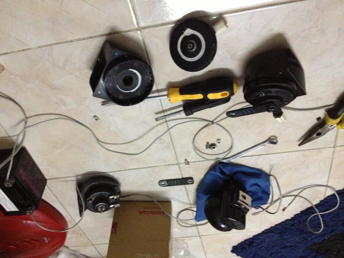

ศุกร์, 8 กุมภา 2013 19:30 - ช่วยด้วยครับใส่แตรแอคคอร์ดไม่ดัง
psYchosis พิมพ์ว่า:
ดูจากชาวบ้านเขาครับ เห็นน๊อตไหม โผล่ออกมาตั้งเยอะ
ตอนมาทีแรกของผมก้อโผล่มาแบบนี้ล่ะครับ แต่ก้อไม่ดัง

ศุกร์, 8 กุมภา 2013 19:32 - ช่วยด้วยครับใส่แตรแอคคอร์ดไม่ดัง
ยังไม่ดังครับ

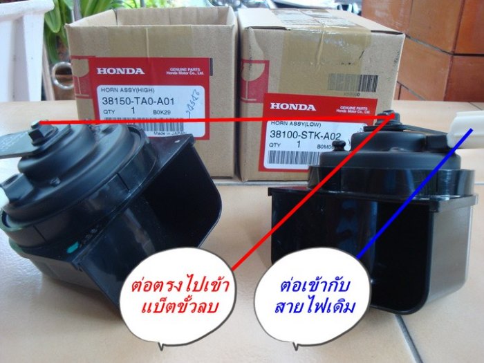

เคยต่อครับ งงอยู่นานเหมือนกันง่ายๆครับ
1.เพิ่มสายกราวเข้ากับน๊อตเบอร์ 10 ทั้ง 2 ตัว แล้วโยงตรงไปเข้าแบ็ตขั้วลบ รับรองดังครับ
อังคาร, 28 มกรา 2014 13:21 - ช่วยด้วยครับใส่แตรแอคคอร์ดไม่ดัง
kokasat พิมพ์ว่า:
