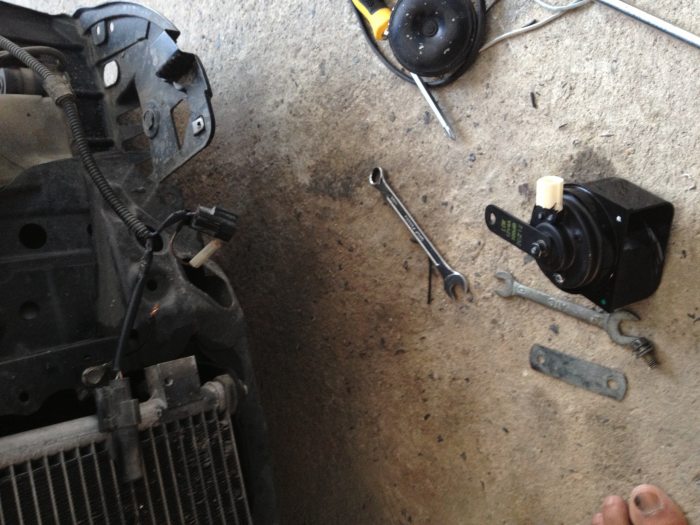

เสก พิมพ์ว่า:
ขอดูรูปเนมเพลตของแตรแอคคอดหน่อยท่าน
เด้วถ่ายให้ดูครับ

ศุกร์, 8 กุมภา 2013 13:47 - ช่วยด้วยครับใส่แตรแอคคอร์ดไม่ดัง
ตอนที่ซื้อมาจากศูนย์ให้ช่างลองให้ดูรึยังครับ เวลาซื้อของต้องลองก่อนครับไม่งั้นอาจเสียเงินฟรี
ได้รับคำขอบคุณจาก: AofStaR

ต้องเพิ่มรีเลย์ด้วยป่าวครับ

Sweetheart พิมพ์ว่า:
ลองใช้กระดาษทรายขัดตรงขา ส่วนที่สัมผัสกับตัวถังดูครับ
บางทีเค้าพ่นสีทับมาหนาเกินไปเลยไม่ดัง
ผมขัดแล้วครับ ลองต่อตรงก้อยังไม่ดัง
hotline172 พิมพ์ว่า:
ไม่ได้ลอฃครับ ผมฝากพี่ลิตเบิกพร้อมชุดทามมิ่งครับ
ถามคนที่เคยใส่มาไม่ต้องใส่ครับ
ได้รับคำขอบคุณจาก: hotline172

ศุกร์, 8 กุมภา 2013 15:47 - ช่วยด้วยครับใส่แตรแอคคอร์ดไม่ดัง
AofStaR พิมพ์ว่า:
Marwin พิมพ์ว่า:
สงสัยเกิดอารัยขึ้น ส่งศุนย์ตรวจสอบได้นะครับ
ของผมไม่มีปัญหานะครับ
รื้อกันชนเอาของเก่าออก ใส่ของใหม่ เสดแล้วบีบ ดังสะท้านทรวง เสียงเพราะมาก
โทรไปสอบถาม0บอกไม่รับเคลม อ้างว่าลูกค้าเอามาติดตั้งเองอาจเกิดการช๊อต ผมงงเลยจะช๊อตยังไงล่ะ แค่เสียบใส่ปลั๊กเดิม ก้อไม่ดังแล้ว เซ็งเลยครับเสียเงินตั้ง800ซื้อของเสียมา
 มีมิเตอร์มั้ยลองวัด coil ว่าขาดหรือไม ถ้าวัดแล้วเข็มมิเตอร์ไม่ขึ้นแสดงว่า coil ขาด ไม่ทราบถอดรื้อดูภายในว่าสายไฟอาจจะขาดที่ตรงกับขั้วต่อเทอร์มินอลก็เป็นไปได้ ซึ่งของใหม่ไม่น่าเสีย

ศุกร์, 8 กุมภา 2013 15:49 - ช่วยด้วยครับใส่แตรแอคคอร์ดไม่ดัง
ผมว่ามันไม่น่าจะเสียทั้งคู่นะครับ มันต้องมีอะไรซักอย่างซิ คิดๆๆ
ไหนๆมันก็เคลมไม่ได้แล้ว ถ้าปรับแล้วไม่ดังถอดออกดูเลยครับ
ปล.หรือโยนมาทางนี้ก็ได้ ผมจะช่วยดูแลให้

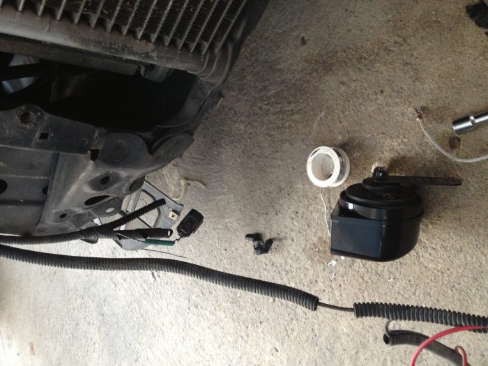

ศุกร์, 8 กุมภา 2013 16:51 - ช่วยด้วยครับใส่แตรแอคคอร์ดไม่ดัง
sakpu พิมพ์ว่า:
AofStaR พิมพ์ว่า:
Marwin พิมพ์ว่า:
ถ้าไม่ขึ้นแสดงว่าขาด แล้วซ่อมได้ไหมครับ
damrongwit พิมพ์ว่า:
ผมว่าจะแกะดูอยุ่ครับ อยากจะโยนไปให้เหมือนกันครับ แต่พี่ลิตแกบอกว่าต้องส่งกลับ เพื่อเอาไปเคลมในกรณีมีรถแอคคอร์เช้าซ่อมที่0จะได้ทำเคลมแตรไปด้วย ใช้วิชามารนิดนึง

ศุกร์, 8 กุมภา 2013 17:01 - ช่วยด้วยครับใส่แตรแอคคอร์ดไม่ดัง
น็อต หัวแฉกนั่น หมุนเข้าเอง หรือปล่าวครับ
คลายออกมาดูสิครับว่าดังไหม ปกติมันน่าจะ คลายออกมามากกว่านี้นะครับ เพราะมันเอาไว้ปรับเสียง
แล้วถ้าผมเข้าใจไม่ผิด ยิ่งหมุนเข้า ยิงทำให้มันแน่ มันก็จะไม่ดัง
