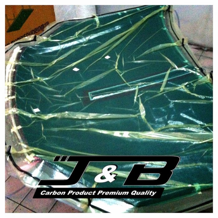

  ถ้าจะอธิบายง่าย ๆ ก็คือ มันคล้ายกับการฉีดเรซิ่นเข้าไปในโมลด์โดยตรงเพื่อผลิตชิ้นงาน แต่จริงๆแล้วมันคือ การดูดเรซิ่น (vacuum) เข้าไปในโมลด์มากกว่า  โดยวิธีนี้จะทำให้เรซิ่นวิ่งผ่านใยแก้ว หรือ Carbon เข้าไปทุกซอกทุกมุม โดยไม่ต้องกลัวการเกิดฟองอากาศ ที่จะทำให้ชิ้นงานไม่แข็งแรง   ไม่ใช่แค่นั้น วิธี Infusion นี้ ยังบีบอัดชั้นของใยแก้วและ Carbon ให้บางลงด้วย ทำให้ชิ้นงานที่ได้มีความหนาแน่นสูง บางลง  แข็งกว่า และ เบากว่า  ซึ่งส่งผลถึงเรซิ่นที่ใช้จะน้อยลงด้วย น้ำหนักจึงเบาลงนั่นเอง   ยกตัวอย่าง  ถ้าเราใช้วิธี Hand Lay up ชิ้นงาน 1 ชิ้น   โดยใช้ใยแก้วน้ำหนัก 450 g/ตรม.  เรซิ่น 900 กรัม/ตรม. ผลิตชิ้นงานที่ความหนา 1 มิลลิเมตร  ผลงานที่ออกมาจะมีน้ำหนัก = 450 g + 900 g = 1,350 g ต่อตารางเมตร  หรือ 1.35 กิโลกรัม ต่อตารางเมตร   แต่ถ้าใช้วิธี Infusion  ใยแก้ว น้ำหนัก 450 g/ตรม.  ถูกกดให้บางลงเหลือ 0.5 มิลลิเมตร  เรซิ่นที่ใช้ก็จะน้อยลง 50% ด้วย ผลงานที่ออกมาจะมีน้ำหนัก  = 450 g + 450 g = 900 g ต่อตารางเมตร  หรือ 0.9 กิโลกรัม ต่อตารางเมตร   เบากว่าแล้วใช่มั้ยล่ะ   นอกจากนี้ เมื่ออัตราส่วนใยแก้วต่อปริมาณเรซิ่นมีมากขึ้น ก็จะทำให้ความแข็งแรงเพิ่มขึ้นด้วย  เปรียบเทียบง่าย ๆ เช่น เมื่อคุณเทปูนโรงจอดรถ ที่ความหนาของปูน 10 เซ็นติเมตร ใช้เหล็กเส้นวายเมช 1 ชั้น  ความแข็งแรงก็จะอยู่อีกระดับนึง  แต่หากใช้วายเมช 2 หรือ 3 ชั้น  ความแข็งแรงย่อมมีมากกว่า แน่นอน  ใยแก้วเปรียบเสมือนเหล็กเส้น  เรซิ่นเปรียบเสมือนปูน  เมื่อทุกอนูของเรซิ่นมีใยแก้วแล้ว มันจึงเหนียวมากขึ้น (ถ้าใช้เครื่องมือวัดค่าความเหนียวและ แข็งแรงจะเห็นค่าชัดเจน)   แต่มันก็ใช่ว่าจะทนแรงชนของรถนะครับ  เมื่อเปรียบเทียบแรงกระทำ  สมมุติที่แรงชนของรถ (ความรุนแรงในการชน)  อยู่ที่ 100 %     ชิ้นงานที่ผลิตด้วย  Hand lay up     สามารถทนแรงกระแทกได้ 70 %   กันชนก็ยังคงแตกอยู่     ชิ้นงานที่ผลิตจาก  Infusion            สามารถทนแรงกระแทกได้ 90 %   กันชนก็ยังคงแตก   แต่หากแรงชนของรถอยู่ที่ 80 %  หล่ะ
ข้อมูลอาจจะเยาะไปหน่อนนะครับต้องขอโทษด้วย
ขอบคุญครับ by j&b carbon

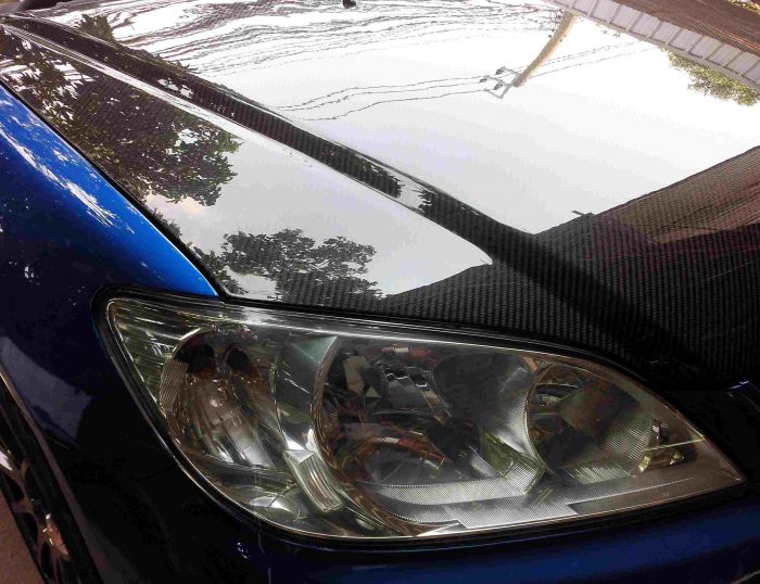

carbon vacuum กับรถสีดำ ก็ดุใช่เล่น
ขอบคุณ คุณ เม ครับ

carbon ผลิตด้วยวิธี vacuum infusion น้ำหนัก 5.31kg.
กระโปรงเหล็ก หนัก 8.52 kg.

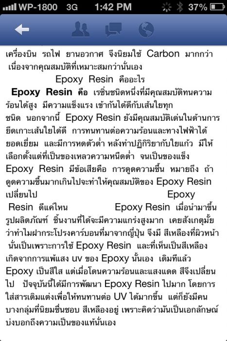

new version carbon vacuum epoxy
กระโปรง carbon vacuum new version ผลิตด้วยน้ำยา epoxy
ข้อมูล ของนำ้ยา epoxy ครับ
เบากว่าเดิม แข็งขึ้นกว่าเดิม ลายผ้าแบนใด้ใจกว่าเดิม ตัวอย่างในรูป ยังไม่ได้เครือบ
เมืองนองเรียกว่า dry carbon ครับ
