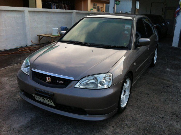

Marwin พิมพ์ว่า:
คุณ yuncup2008 แน่นจริงๆ ข้อมูลครบครับ
ของผมหมดไป 28,000 บาท
ให้ผลงานพอใจ 7 คะแนน เพราะเป็นอู่ไม่เคยทำ เลยเกิดช่องไฟเยอะไปหน่อย
แต่ดูโดยรวมก็รับได้ ใช้เวลาประมาณ 13 วันครับ รวมรออะไหล่ด้วย
คุณ Marwin รบกวนถ่ายรูปตรงที่เข้าสกัดหูยึดให้ดูหน่อยสิครับ ว่าเป็นยังไงบ้าง งานเรียบร้อยดีใหม ของผม 2003 อยากแปลงเหมือนกันอ่ะ

พฤหัส, 6 กันยา 2012 11:01 - สรุปการแปลงหน้า 03 เป็น 04-05 ตาเหยี่ยว
ฝา 02 ใส่ไฟหน้า 04 ไม่ได้นะครับ ส่วนโค้งที่รับกับไฟคนละแบบครับ
จขกท เปลี่ยนแก้ม กะ กันชนมาแล้ว ก็ต้องเปลี่ยนฝาโปรงหน้าด้วยครับ และมีอะไหล์เพิ่มเติมนิดหน่อยอีก
อย่าลืมเอาไฟหน้า04 มาด้วยนะครับ

พฤหัส, 6 กันยา 2012 11:09 - สรุปการแปลงหน้า 03 เป็น 04-05 ตาเหยี่ยว
ไม่ได้แน่นอนครับ ถ้าท่านเปลี่ยนแก้ม กะ กันชนมาแล้ว หลักๆแล้วก็ยังมีไฟหน้า กระจังหน้า ฝากกระโปรงหน้า และของเล็กๆน้อยอีกฯลฯ
ดูตามกระทู้ของพี่โอ๋เลยครับ http://www.civicesgroup.com/forum/topic4894
