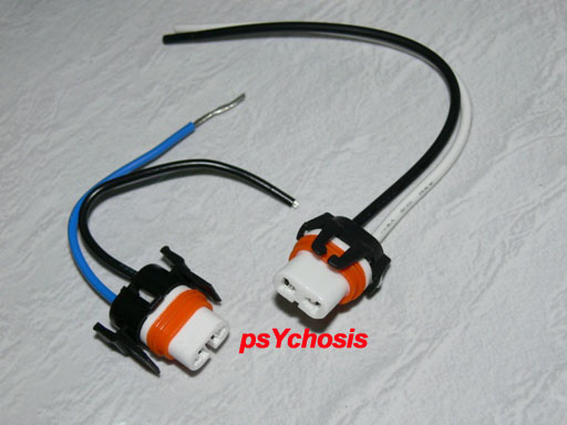

2.ขั้วหลอดไฟต่างๆ
--2.1. ขั้วไฟหน้าต่ำ HB4 ราคาชิ้นละ 30-45 บาท ใช้ 2 ชิ้น
--2.2. ขั้วไฟหน้าสูง HB3 ราคาชิ้นละ 30-45 บาท ใช้ 2 ชิ้น
--2.3. ขั้วไฟเลี้ยวในโคม ราคาชิ้นละ xx บาท ใช้ 2 ชิ้น
--2.4. ขั้วไฟหรี่ในโคม ราคาชิ้นละ xx บาท ใช้ 2 ชิ้น
3.หลอดไฟต่างๆ
--3.1 HB4 ใช้ 2 หลอด
--3.2 HB3 ใช้ 2 หลอด
--3.3 ไฟเลี้ยวแบบเสียบ ใช้ 2 หลอด
** หลอด ไฟหรี่ใช้หลอดเดิมได้

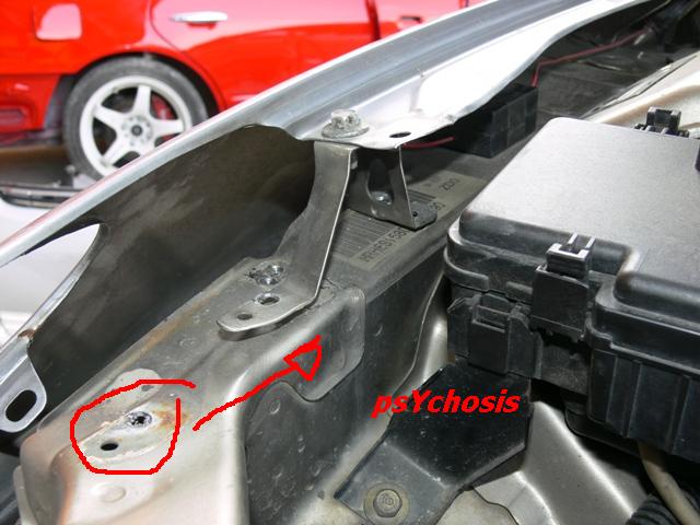

ขั้นตอนการแปลง
1. รื้อของเก่าออก ฝากระโปรงหน้า, skirtข้างซ้าย-ขวา, กันชนหน้า, กันโคลนหน้าซ้ายขวา, โคมไฟหน้าซ้าย-ขวา ตามลำดับ
2. สกัด หูยึด กันโคลนซ้าย-ขวา เพื่อเอากลับมาใช้ใหม่
3. ติดตั้ง ฝากระโปรงหน้า
4. ติดตั้ง กันโคลนซ้าย-ขวา
5. ยึด หูยึด เข้ากับ กันโคลนซ้าย-ขวา เพื่อจะได้เชื่อมกลับเข้ากับตัวรถ

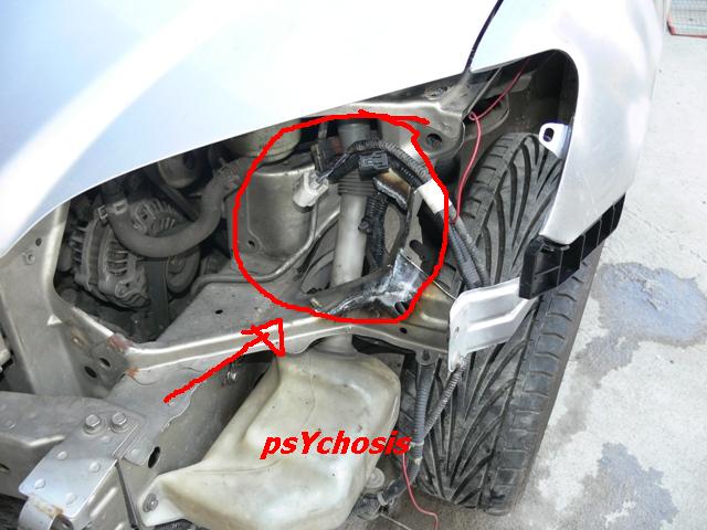

6. จัดการกับด้านหลังเบ้าโคมไฟหน้า ด้วย การทุบ หรือ การตัดด้วยแก๊ส เพื่อไม่ให้เบียดกับโคม
ทำใจนะครับ อยากหล่อ ไม่ต้องห่วงเรื่องความเข็งแรงนะครับ เพราะอย่างแล้วมันจะยึดกันเอง แข็งแรง
ระวังเรื่องสีอย่างเดียวว่าควรพ่นสีตามรอยด้วย กันสนิม
7. ประกอบโคมไฟหน้า พร้อม เหล็กรองใต้โคม เข้าตัวรถ
8. ประกอบกระจังหน้าเข้ากับกันชนหน้า
9. ประกอบกันชนหน้าเข้าตัวรถ
10. สำรวจงานรอบๆ
** ตลอดการประกอบ จะต้องมีการปรับตั้ง ทั้งฝากระโปรง และกันโคลมให้เสมอกัน

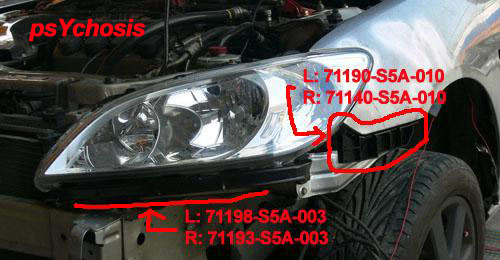

รูป part ต่างๆ ที่เบิกมา
Part ที่ต้องเบิก (ราคาทุกราคาเป็นราคาประมาณ และ รวมภาษีแล้ว)
--4.1 กระจังหน้า RX ราคา 2,500 บาท
--4.2 คานยึดกันชนหน้าซ้าย (คิ้วเหล็กรองไฟหน้า ซ้าย) (#71190-S5A-010) 160 บาท
--4.3 คานยึดกันชนหน้าขวา (คิ้วเหล็กรองไฟหน้า ขวา) (#71140-S5A-010) 160 บาท
--4.4 ตัวรองยึดกันชนหน้าซ้าย (กริ๊ปพลาสติก ซ้าย) (71198-S5A-003) 230 บาท
--4.5 ตัวรองยึดกันชนหน้าขวา (กริ๊ปพลาสติก ขวา) (71193-S5A-003) 230 บาท

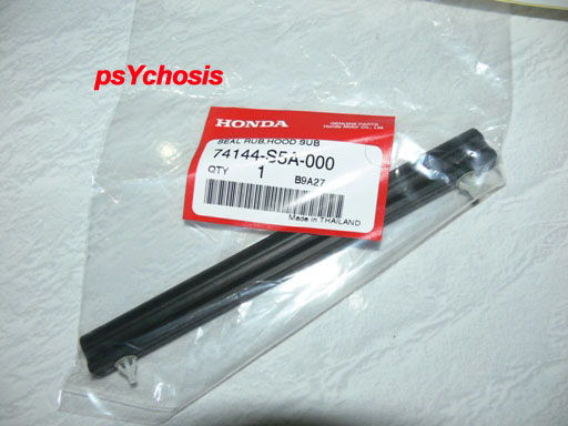

สรุปการแปลงหน้า 03 เป็น 04-05 ตาเหยี่ยว
--4.6 พลาสติกรองใต้เครื่อง
--4.7 พลาสติกซุ้มล้อหน้า ขวา
--4.8 พลาสติกซุ้มล้อหน้า ซ้าย
--4.9 ยางรองใต้ฝากระโปรงเล็ก (74144-S5A-000) 14 บาท

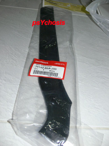

--4.10 ยางรองใต้ฝากระโปรง คิ้วไฟหน้า ซ้าย (74192-S5A-J00) 80 บาท
--4.11 ยางรองใต้ฝากระโปรง คิ้วไฟหน้า ขวา (74142-S5A-J00) 80 บาท
--4.12 ยางครอบปลั๊กไฟหน้า ใช้ 4 อัน (33126-SDA-A01) 100 บาท (4 อัน = 400 บาท)

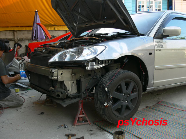

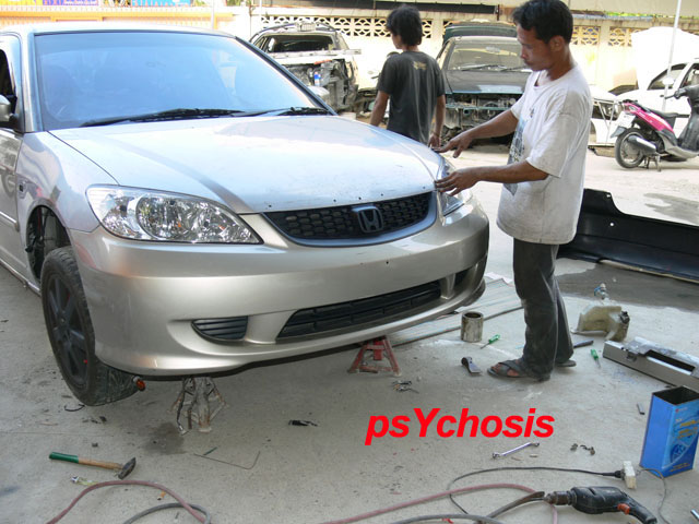

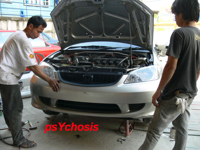

รูปขั้นตอนคร่าวๆ
ขั้นตอนการแปลง
10. สำรวจงานรอบๆ
แก้ไขล่าสุดโดย เมื่อ พุธ, 8 กันยา 2010 09:35, ทั้งหมด 4 ครั้ง (ดูทั้งหมด)

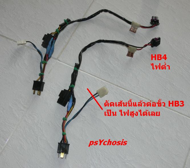

เพิ่มเติมนะครับ เผื่อใครมีเหมือนผม
พอดี รื้อ Xenon H4 เก่ามาดู เห็นสายไฟที่ที่ต่อกับ บาลาส มันสามารถเอามาใช้กับ การแปลงหน้าได้เลย และง่ายด้วย ไม่ต้องตัดต่อสายไฟที่รถเลย แค่เราแปลงเฉพาะไฟสูงเท่านั้นก็ได้แล้ว

sayarm พิมพ์ว่า:
พี่โอ๋ครับ มีเรื่องถามหน่อยครับ พอดีช่วยพี่ชายแปลงโฉม 03 เป็น 05 ยังขาดขั้วไฟหรี่ในโคมครับที่ศูนย์นี่เขามีขายแยกไหมครับ.
เคยถามซื้อ ขั้วไฟหน้าต่ำ สูง HB4 และ HB3 เขาบอกไม่แยกขายเลยสั่งร้านอะไหล่แถวระยองเขามาดูไห้ทาง กทม รวม4ตัว หมดไป 600 แน่ะครับ
แล้วนี่จะสั่ง ขั้วไฟหรี่อีก กลัวจะไม่มีขายน่ะครับ เพราะพรุ่งนี้ว่าจะไปถามศูนย์น่ะครับ
ของพี่มีขายไห้ไหมครับ ไอ้ขั้วไฟหรี่เนี่ยครับ ราคาซักเท่าไรครับ......
แล้วถ้าต่อไป ผมจะแปลงโฉมบ้างพี่พอมีขั้วขั้วไฟหน้าต่ำ สูง HB4 และ HB3 ไหมครับเผื่อจะสั่งซื้อไว้ก่อนครับพี่
ยังไงขอคำแนะนนำหน่อยนะครับพี่ ขอบคุณครับ
:D
ขั้วไฟหรี่ในโคม ที่ติดกับหลอด มีแยกขายครับ เบิกที่ศูนย์ได้เลย แต่ขั้วที่ติดกับสายไปจะไม่มี ต้องใช้หางปลาต่อเอาเอง แต่ผมก็ลองๆมองดูว่า พอจะเอาจากที่ไหนได้บ้าง ถ้ารู้แล้วจะมาโพสอัพเดท
ส่วนขั้วไฟสูงต่ำ HB4 HB3 ผมซื้อตัวละ 40-45 บาทเอง 4 ตัวก็ แค่ประมาณ 160 บาท หาซื้อได้ตามร้อนอะหลั่ยรถยนต์ หรือร้านไดนาโม ที่ขายอะหลั่ยด้วยน่าจะมี มันจะเป็นขั้วเซลามิพร้อมสายประมาณคืบนึง
แต่ถ้าเข้าดูในกระทู้บนๆ จะเห็นสายที่ผมใช้ ผมเอาสายเดิมของ Xenon ที่ผมใช้เอามาแปลงนิดเดียว คือแค่ต่อขั้ว HB3 มาต่อไปสูง ก็สามารถใช้งานได้แล้ว แถมไม่ต้องตัดต่อสายเดิมติดรถด้วย
